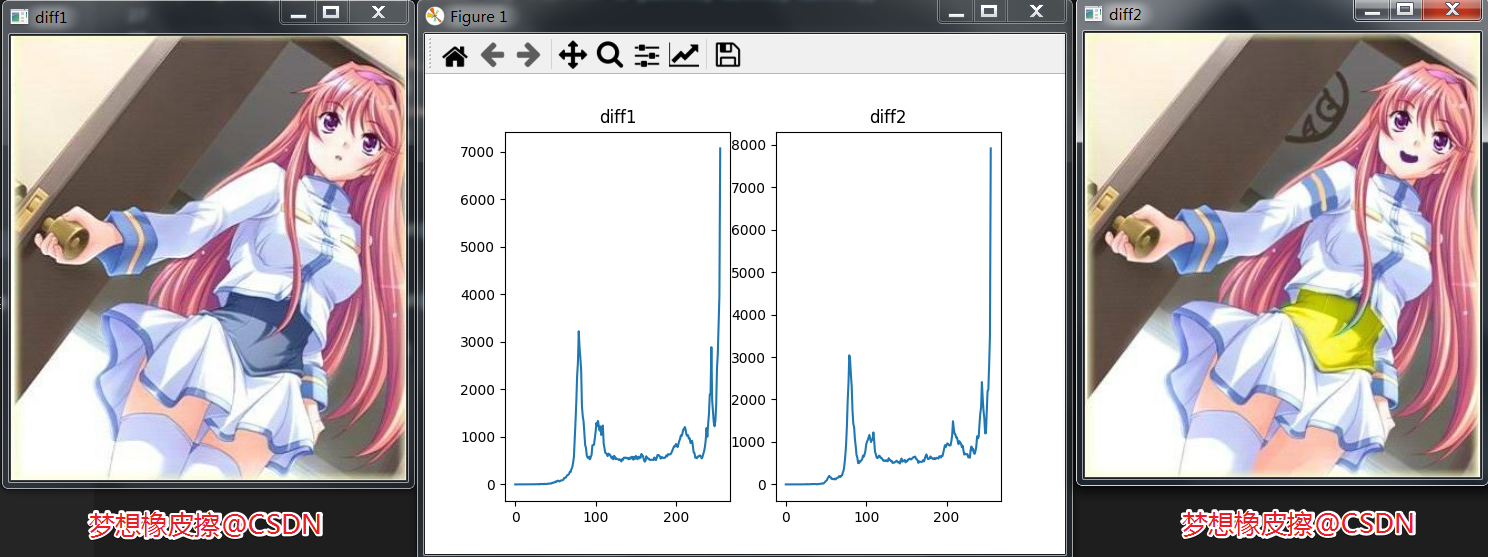

结果如下图所示,这里我找的是两个相似的图片(从找不同游戏里面找到的)。
得到的结果如下:
巴氏距离:0.0501735845451386, 相关性:0.9855477082033252, 卡方:3887.8752812639, 十字交叉:166493.0
由于两张图非常相似,得到的结果也符合刚才的说明。
  • 巴氏距离:0.0501735845451386 >>> 值越小,相关度越高,最大值为 1,最小值为 0;
  • 相关性:0.9855477082033252 >>> 值越大,相关度越高,最大值为 1,最小值为 0;
  • 卡方:3887.8752812639 >>> 值越小,相关度越高,最大值无上界,最小值 0;(不过看起来,这个好像用处不大)
  • 十字交叉:166493.0 >>> 十字交叉,值越大越相似。

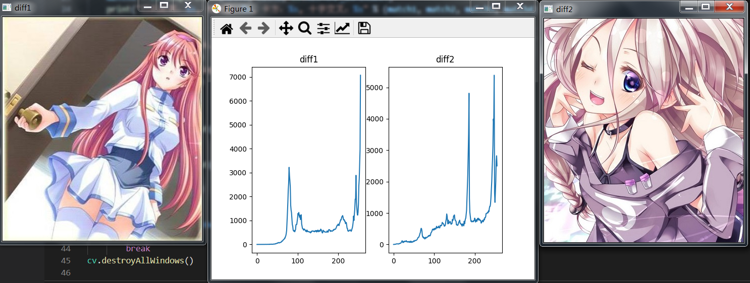

切换成不同的两张图片,可以看一下运行结果,首先看灰度直方图。
在看得到的各个值:
巴氏距离:0.28273836677812036, 相关性:0.4615912771396342, 卡方:186501.9955618743, 十字交叉:126877.0
