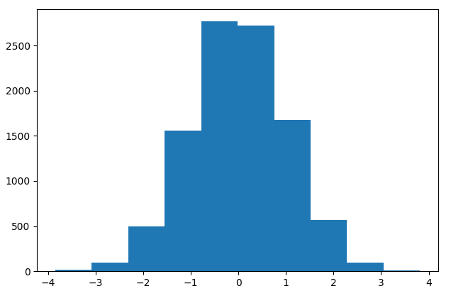

最简单的测试代码如下:
import numpy as np
# 生成数据,以 10000 组均值为0,标准差为 1 的高斯分布数据为例
data = np.random.normal(0,1,10000)
n, bins, patches = plt.hist(data)
plt.show()
运行效果如下:

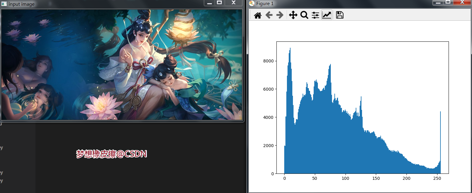

以上内容掌握之后,就可以处理图像的直方图了,代码如下:
import cv2
from matplotlib import pyplot as plt
def plot_demo(image):
    # numpy 的 ravel 函数功能是将多维数组降为一维数组
    plt.hist(image.ravel(), 256, [0, 256])
    plt.show()
if __name__ == "__main__":
    img = cv2.imread("./106.jpg")
    cv2.namedWindow("input image", cv2.WINDOW_AUTOSIZE)
    cv2.imshow("input image", img)
    plot_demo(img)
    cv2.waitKey(0)
    cv2.destroyAllWindows()

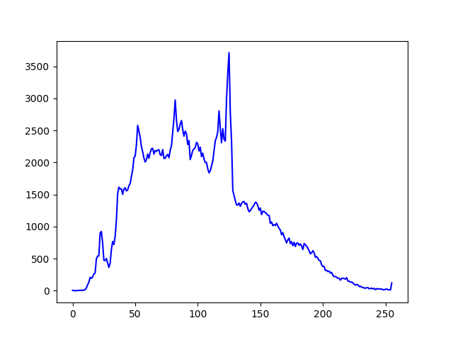

首先绘制蓝色通道的直方图,代码如下:
import cv2 as cv
import numpy as np
img = cv.imread('./106.jpg')
hist = cv.calcHist([img], [0], None, [256], [0,256])
plt.plot(hist, label='B', color='b')
plt.show()
运行结果如下:

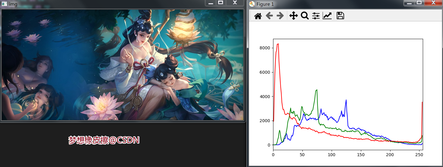

三个通道同时绘制代码如下:
import cv2 as cv
import numpy as np
color = ('b', 'g', 'r')
for i, col in enumerate(color):
    hist = cv.calcHist([img], [i], None, [256], [0, 256])
    plt.plot(hist, color=col)
    plt.xlim([0, 256])
plt.show()
BGR 直方图如下:

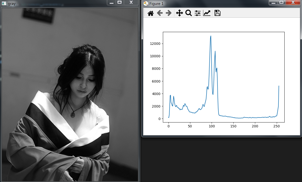

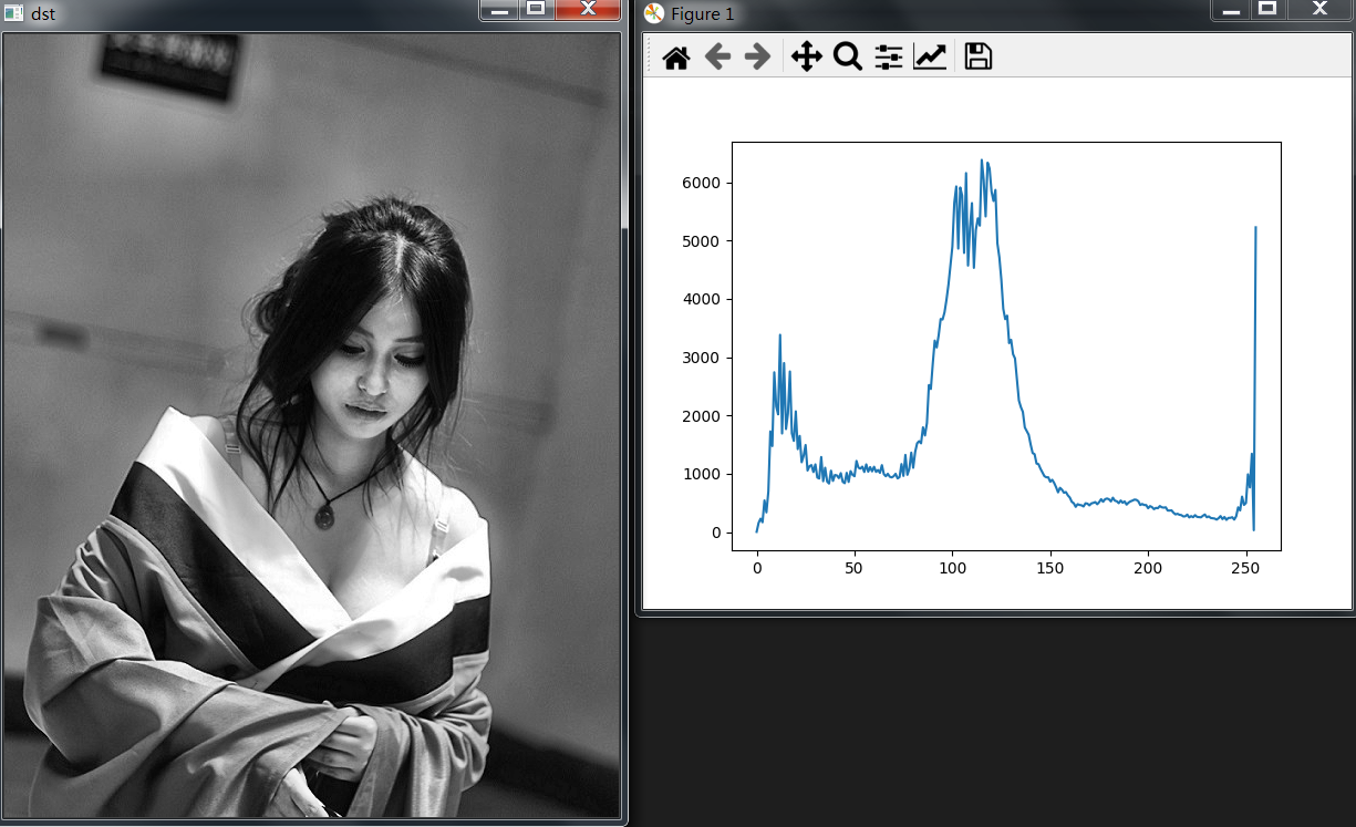

测试代码如下:
import cv2 as cv
import numpy as np
image = cv.imread("2o.jpg")
# 将图片转换为灰度图
gray = cv.cvtColor(image, cv.COLOR_BGR2GRAY)
cv.imshow("gray", gray)
# 直方图绘制
hist = cv.calcHist([gray], [0], None, [256], [0, 256])
plt.plot(hist)
plt.show()

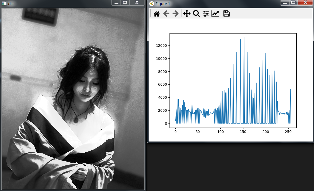

# 应用直方图均衡化
dst = cv.equalizeHist(gray)
cv.imshow("dst", dst)
# 直方图绘制
hist = cv.calcHist([dst], [0], None, [256], [0, 256])
plt.plot(hist)
plt.show()
运行结果与直方图:
运行直方图均衡化之后的图像如下:

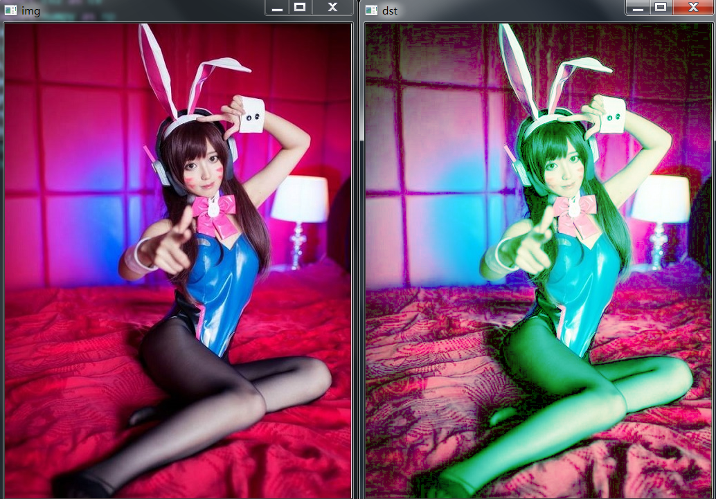

上述案例为灰度图直方图均衡化,对于彩色图像一样可以进行图像增强操作。
import cv2 as cv
import numpy as np
img = cv.imread('th.jpeg')
cv.imshow('img', img)
b, g, r = cv.split(img)
bH = cv.equalizeHist(b)
gH = cv.equalizeHist(g)
rH = cv.equalizeHist(r)
dst = cv.merge((bH, gH, rH))
cv.imshow('dst', dst)
cv.waitKey(0)
使用cv2.split函数分离图像的颜色通道,分别得到各个通道的直方图,再使用cv2.merge函数合并各通道,得到彩色图像的直方图均衡化。

运行下述代码,得到的结果可以与全局直方图均衡化做一下比较。
import cv2 as cv
import numpy as np
# 将图片转换为灰度图
# 直方图绘制
plt.plot(hist)
plt.show()
# 应用直方图均衡化
# 1. 实例化自适应直方图均衡化函数
clahe = cv.createCLAHE(clipLimit=2.0, tileGridSize=(8,8))
# 2. 进行自适应直方图均衡化
dst = clahe.apply(gray)
# 直方图绘制
plt.plot(hist)
plt.show()
