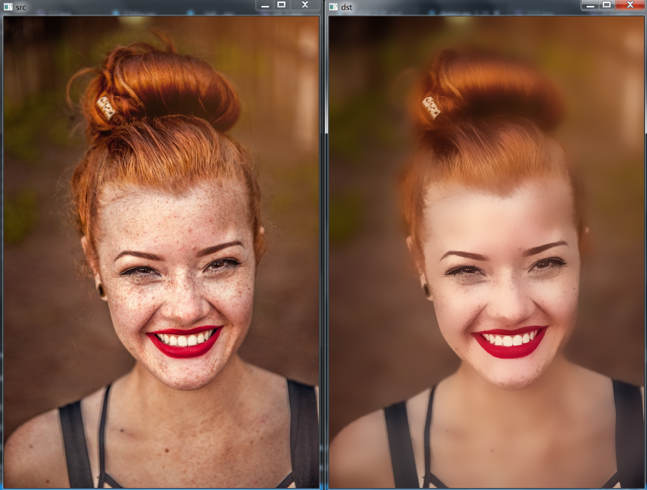

高斯双边滤波
双边滤波函数原型如下:
dst = cv2.bilateralFilter(src, d, sigmaColor, sigmaSpace[, dst[, borderType]])
参数说明:
  • src:输入图像;
  • d:过滤过程中每个像素邻域的直径范围。如果不是正数,则函数会从参数 sigmaSpace 计算该值;
  • sigmaColor:颜色空间过滤器的 sigma 值,参数的值越大,表明该像素邻域内有越宽广的颜色会被混合到一起,产生较大的半等色区域;
  • sigmaSpace:坐标空间中滤波器的 sigma 值,如果该值较大,则意味着越远的像素将相互影响,从而使更大的区域中足够相似的颜色获取相同的颜色。当 d>0 时,d 指定了邻域大小且与 sigmaSpace 无关,否则 d 正比于 sigmaSpace。
  • dst:和源图象相同大小、相同格式的输出图象;
一般将 sigmaSpace 设置大一些,sigmaColor 设置小一些,最终呈现的效果较好。
优缺点:
双边滤波,可很好的保存图像边缘细节,并且过滤掉低频分量的噪音,但是双边滤波效率不是很高,花费时间比其他滤波器较长。
测试代码如下,先掌握函数基本使用再说。
import cv2 as cv
import numpy as np
# 双边滤波
def bilater(image):
    # 第三个参数大一点(color),第四个小一点(space)
    dst = cv.bilateralFilter(image, 0, 100, 15)
    cv.namedWindow("dst")
    cv.imshow("dst", dst)
src = cv.imread("./123.jpg")
cv.namedWindow('src')
cv.imshow('src', src)
bilater(src)
cv.waitKey(0)
cv.destroyAllWindows()
运行效果,有点美颜磨皮的效果了,不过效果还不是很好,估计是参数的问题。

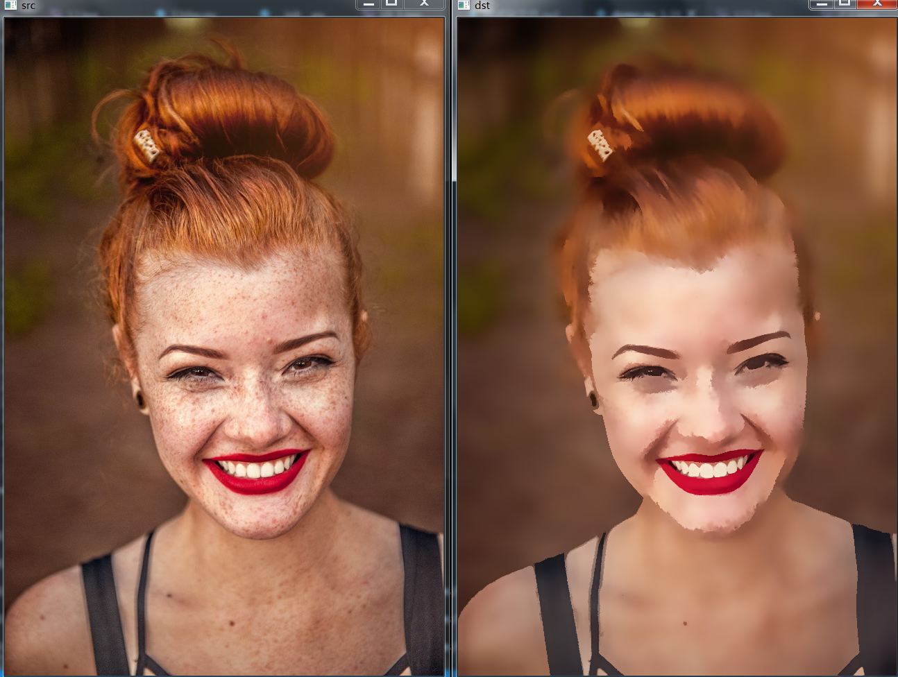

均值迁移滤波
均值迁移算法是一种通用的聚类算法,它的基本原理是:
对于给定的一定数量样本,任选其中一个样本,以该样本为中心点划定一个圆形区域,求取该圆形区域内样本的质心,即密度最大处的点,再以该点为中心继续执行上述迭代过程,直至最终收敛。(没看太明白,大概了解一下即可)
函数原型如下:
dst = cv2.pyrMeanShiftFiltering(src, sp, sr[, dst[, maxLevel[, termcrit]]])
参数说明:
  • src:输入图像,8 位 3 通道图像;
  • sp:迁移物理空间半径大小;
  • sr:迁移色彩空间半径大小;
  • dst:可选参数,和源图象相同大小、相同格式的输出图象;
  • maxLevel:可选参数,金字塔的最大层数;
  • termcrit:可选参数,迁移迭代终止条件,可以设置为迭代次数满足终止,迭代目标与中心点偏差满足终止,或者两者的结合。
所有参数中,sp 与 sr 必选,二者设置的值越大,对图像色彩的平滑效果越明显,同时函数耗时越多。
测试代码如下:
import cv2 as cv
import numpy as np
# 双边滤波
def bilater(image):
# 均值迁移滤波
def pyrmeanshift(src):
    dst = cv.pyrMeanShiftFiltering(src, 10, 50)
pyrmeanshift(src)
cv.waitKey(0)
运行效果,有点像油画的效果。
