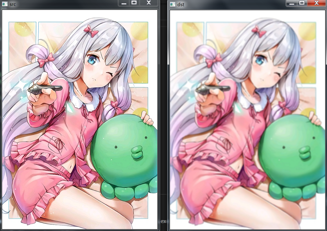

import cv2 as cv
import numpy as np
def blur_demo(src):
    dst = cv.blur(src, (5, 5))
    cv.imshow("blur_demo", dst)
if __name__ == "__main__":
    src = cv.imread("./1.jpg")
    blur_demo(src)
    cv.waitKey()
    cv.destroyAllWindows()

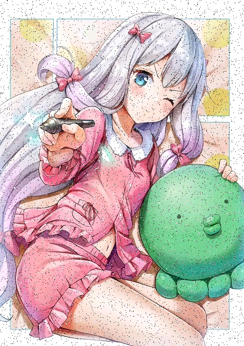

首先通过下述代码制造一张椒盐图片。
import numpy as np
import random
import cv2
def sp_noise(image, prob):
    output = np.zeros(image.shape, np.uint8)
    thres = 1 - prob
    for i in range(image.shape[0]):
        for j in range(image.shape[1]):
            rdn = random.random()
            if rdn < prob:
                output[i][j] = 0
            elif rdn > thres:
                output[i][j] = 255
            else:
                output[i][j] = image[i][j]
    return output
img = cv2.imread("./1.jpg")
# 添加椒盐噪声,噪声比例 0.02
out = sp_noise(img, prob=0.02)
cv2.imshow("img", out)
cv2.waitKey()

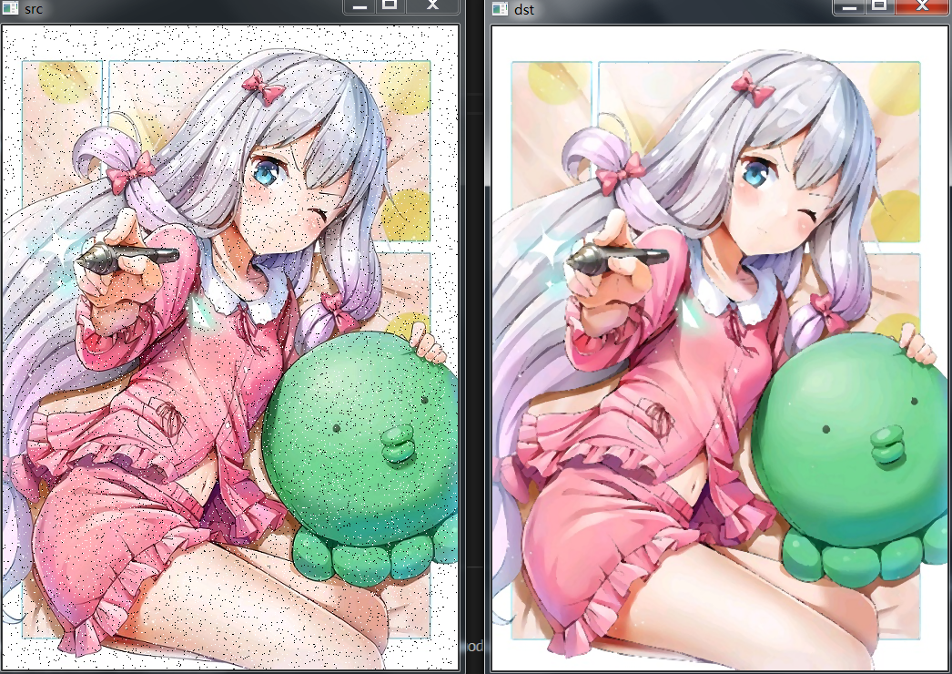

对上述代码生成的图片进行中值模糊操作。
# 中值模糊 ,去椒盐噪声
def median_blur_demo(src):
    dst = cv.medianBlur(src, 3)
    cv.imshow("dst", dst)

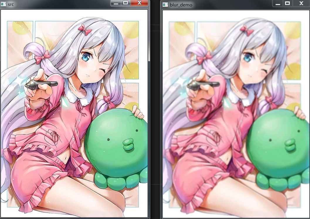

测试代码如下:
# 模糊操作
def filter2D_demo(src):
	# 除以 25 是防止溢出
    kernel = np.ones([5,5],np.float32)/25
    dst = cv.filter2D(src,-1,kernel=kernel)
    cv.imshow("dst",dst)
运行效果:

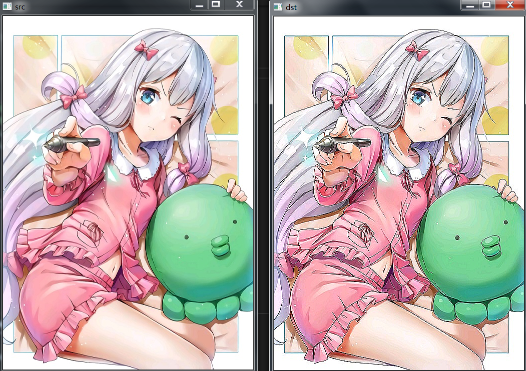

使用 filter2D 函数,实现锐化。
    # 当kernel总和为 1 时:增强锐化
    # 当kernel总和为 0 时:边缘梯度
    kernel = np.array([[0, -1, 0], [-1, 5, -1], [0, -1, 0]], np.float32)
    dst = cv.filter2D(src, -1, kernel=kernel)
注意上述代码中 kernel 对应的数组中,各个值都为奇数,总和要等于 1,才是锐化。
