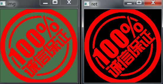

下面的步骤是将 PNG 图片,透明部分修改为黑色。
def alpha2black_opencv2(img):
    width,height,channels = img.shape
    for yh in range(height):
        for xw in range(width):
            color_d = img[xw, yh]
            # 找到alpha通道为 0 的像素
            if(color_d[3] == 0):
                # 改变像素颜色为黑色
                img[xw, yh] = [0, 0, 0, 0]
    # 返回一个不透明的BGR图片
    return cv.cvtColor(img, cv.COLOR_BGRA2BGR)
循环每一个像素点,当发现 alpha 通道为 0 的时候,就修改该点像素为 [0,0,0,0]。
这里要注意的是 png 图片每个像素点的颜色为 [ 76 112 71 0] 格式,其中最后一个值表示 alpha 通道值。
该通道透明部分都为 0,所以修改该值即可。
运行效果截图:

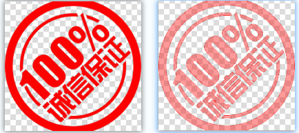

那 alpha 部分有其他值吗?肯定存在呀,这个是透明度,可以做如下尝试,就拿本案例提供的图片来说
当 alpha 通道为 255 的时候,我们将其调整为 100,看一下对比效果。
    width, height, channels = img.shape
    print(img[50, 30])
    print(img[50, 30][0])
            if(color_d[3] == 255):
                img[xw, yh, 3] = 100
    print(img[62, 62])
    print(img[62, 62][0])
    # 返回一个不透明的BGR图片
    print(img.shape)
    cv.imwrite("./1.png", img)
    return img
    # return cv.cvtColor(img, cv.COLOR_BGRA2BGR)
注意上述代码在运行之后,不要通过 cv.imshow() 展示,要通过 cv.imwrite() 写入到文件中,才可查看效果。

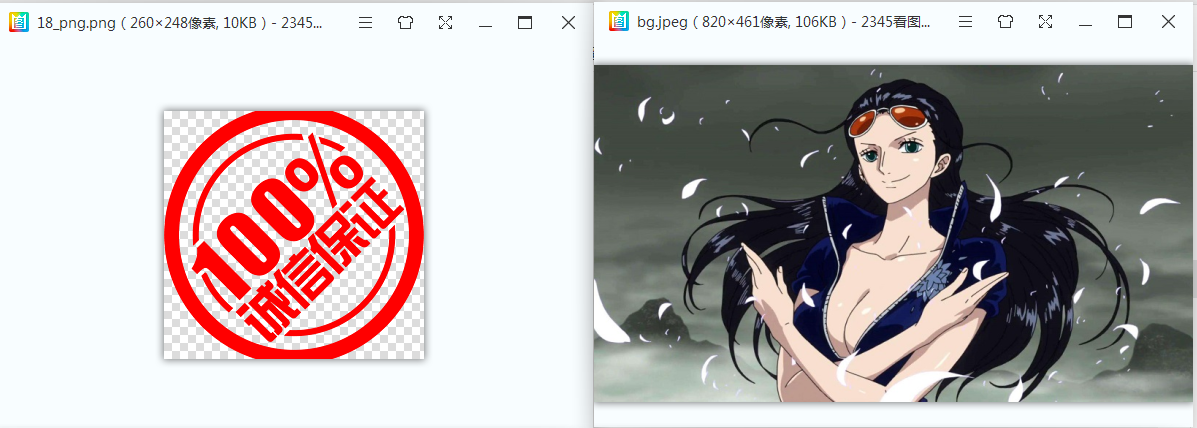

加载待盖章图片
加载背景图,并且在背景图上找到 ROI 区域。

    # 接下来将 png 透明部分处理成黑色
    ret = alpha2black_opencv2(dst)
    # cv.imshow("ret", ret)

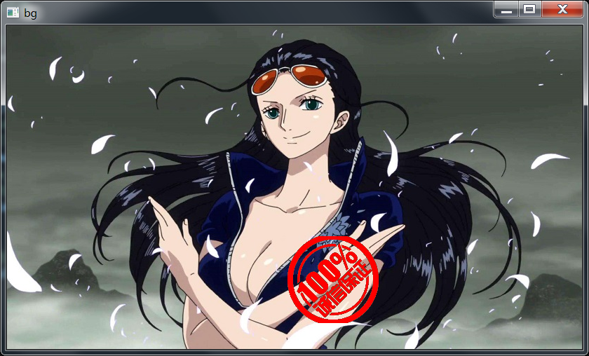

    bg[300:424, 400:530] = replace_img
    cv.imshow("bg",bg)
if __name__ == "__main__":
    # png 透明图片路径
    path = r"./18_png.png"
    read_img(path)
    cv.waitKey()
    cv.destroyAllWindows()
两张单独的图片如下:
合成之后的效果图如下,整体效果满意,但是还是存在黑边,接下来我们还是继续研究这个东东,下篇博客见。
