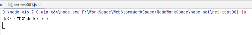

以下代码可以创建一个TCP服务器并监听8001端口:
//引入net模块
const net = require('net');
//创建TCP服务器
const server = net.createServer(function (socket) {
    console.log('有新的客户端接入');
//设置监听端口
server.listen(8001, function () {
    console.log('服务正在监听中。。。')
运行这段代码,可以在控制台看到执行了listen方法的回调函数,如图所示:

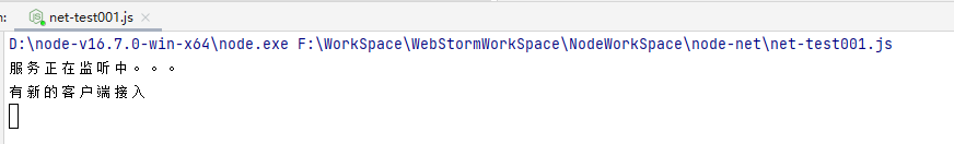

可以使用相应的TCP客户端或者调试工具来连接这个已经创建好的TCP服务器。例如,要使用Windows的Telnet就可以用以下命令来连接:
telnet localhost 8001
连接成功后可以看到控制台打印了“有新的客户端接入”字样,表明createServer方法的回调函数已经执行,说明已经成功连接到这个创建好的TCP服务器。

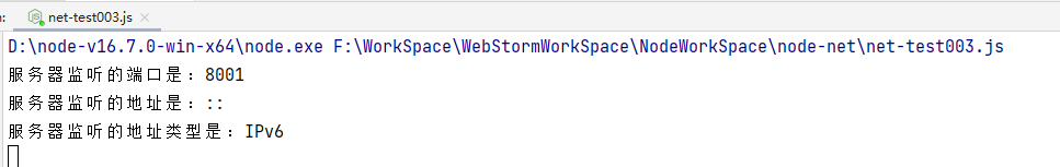

1.3、查看服务器监听的地址
当创建了一个TCP服务器后,可以通过server.address()方法来查看这个TCP服务器监听的地址,并返回一个JSON对象,因为这个方法返回的是TCP服务器监听的地址信息,所以应该在调用了server.listen()方法或者绑定了事件listening中的回调函数中调用该方法。这个对象的属性有:
port:TCP服务器监听的端口号;
family:说明TCP服务器监听的地址是IPv6还是IPv4;
address:TCP服务器监听的地址。
代码如下:
//引入net模块
//创建TCP服务器
//设置监听端口
server.listen(8001);
//设置监听时的回调函数
server.on('listening', function () {
    //获取地址信息
    let address = server.address();
    //获取地址详细信息
    console.log("服务器监听的端口是:" + address.port);
    console.log("服务器监听的地址是:" + address.address);
    console.log("服务器监听的地址类型是:" + address.family);
运行结果如图:

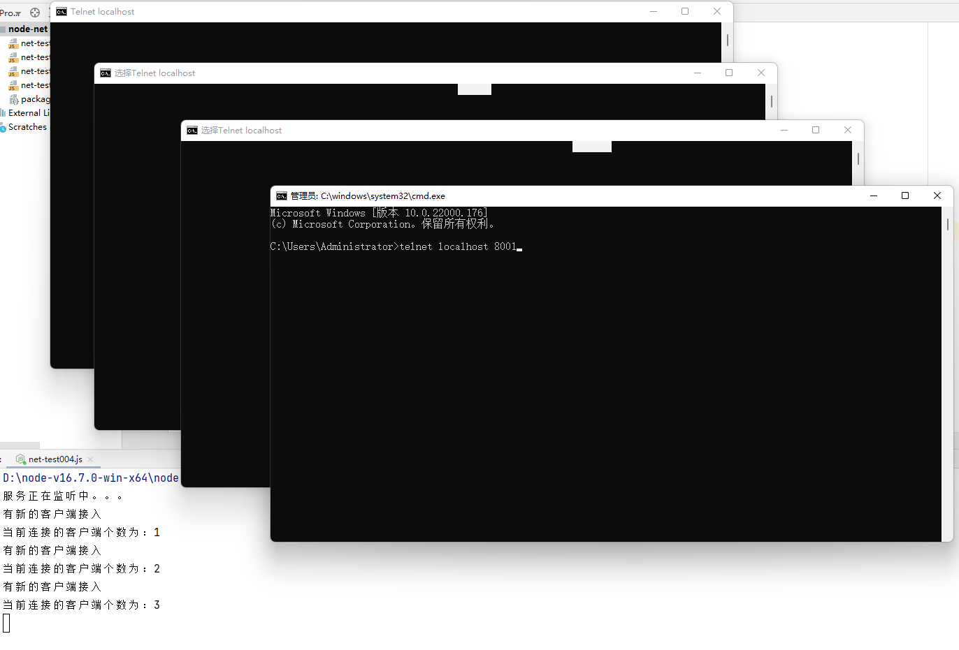

除了获取连接数外,也可以通过设置TCP服务器的maxConnections属性来设置这个TCP服务器的最大连接数。当连接数超过最大连接数的时候,服务器将拒绝新的连接。如下代码设置这个TCP服务器的最大连接数为3。
//引入net模块
//创建TCP服务器
    //设置最大连接数量
    server.maxConnections = 3;
    server.getConnections(function (err, count) {
        console.log("当前连接的客户端个数为:" + count);
//设置监听端口
    console.log("服务正在监听中。。。")
运行这段代码,并尝试用多个客户端连接。可以发现当客户端连接数超过3的时候,新的客户端就无法连接这个服务器了,如图所示:

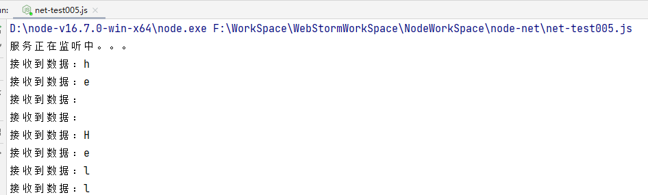

1.5、获取客户端发送的数据
createServer方法的回调函数参数是一个net.Socket对象(服务器所监听的端口对象),这个对象同样也有一个address()方法,用来获取TCP服务器绑定的地址,同样也是返回一个含有port、family、address属性的对象。通过socket对象可以获取客户端发送的流数据,每次接收到数据的时候触发data事件,通过监听这个事件就可以在回调函数中获取客户端发送的数据,代码如下:
//引入net模块
//创建TCP服务器
    //监听data事件
    socket.on("data", function (data) {
        //打印数据
        console.log("接收到数据:" + data.toString());
//设置监听端口
测试结果如下:

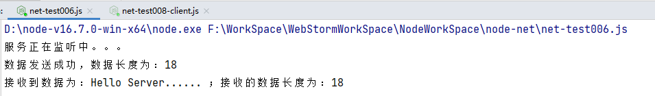

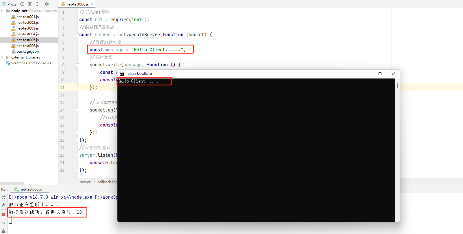

1.6、发送数据给客户端
调用socket.write()可以使TCP服务器发送数据,这个方法只有一个必需参数,就是需要发送的数据;第二个参数为编码格式,可选。同时,可以为这个方法设置一个回调函数。当有用户连接TCP服务器的时候,将发送数据给客户端,代码如下:
//引入net模块
//创建TCP服务器
    //设置消息内容
    const message = "Hello Client......";
    //发送数据
    socket.write(message, function () {
        const writeSize = socket.bytesWritten;
        console.log("数据发送成功,数据长度为:" + writeSize);
    //监听data事件
        const readSize = socket.bytesRead;
        //打印数据
        console.log("接收到数据为:" + data.toString(), ";接收的数据长度为:" + readSize);
//设置监听端口
测试结果如下:
在上面这段代码中还用到了socket对象的bytesWritten和bytesRead属性,这两个属性分别代表着发送数据的字节数和接收数据的字节数。除了上面这两个属性外,socket对象还有以下属性:

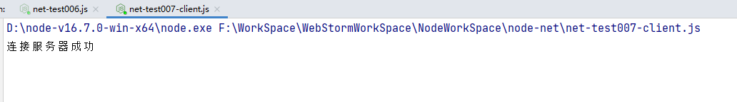

创建了一个socket对象后,调用socket对象的connect()方法就可以连接一个TCP服务器,代码如下:
//引入net模块
//创建TCP客户端
const client = new net.Socket();
//设置连接的服务器
client.connect(8001, '127.0.0.1', function () {
    console.log("连接服务器成功");
连接成功如下图所示:

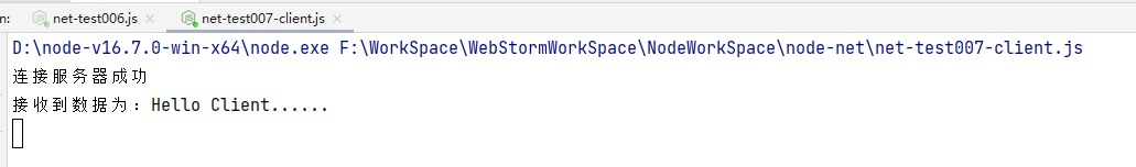

2.3、获取从TCP服务器发送的数据
socket对象有data、error、close、end等事件,因可以通过监听data事件来获取从TCP服务器发送的数据,代码如下:
//引入net模块
//创建TCP客户端
//设置连接的服务器
//监听data事件
client.on("data", function (data) {
    //打印数据
    console.log("接收到数据为:" + data.toString());
先启动TCP服务端,再运行上面客户端,可以发现命令行中已经输出了来自服务端的数据,说明此时已经实现了服务端和客户端之间的通信:

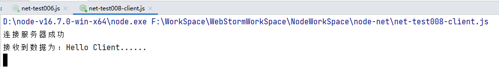

2.4、向TCP服务器发送数据
因为TCP客户端是一个socket对象,所以可以使用以下代码来向TCP服务器发送数据:
//引入net模块
//创建TCP客户端
//设置连接的服务器
    //给服务端发送数据
    client.write("Hello Server......");
//监听data事件
    //打印数据
//监听end事件
client.on("end", function () {
    console.log("客户端发送数据结束")
客户端控制台输出:
服务端控制台输出:
