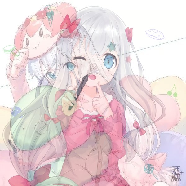

测试代码如下:
import cv2 as cv
src1 = cv.imread("./123.jpg")
src2 = cv.imread("./456.png")
c = cv.addWeighted(src1, 0.4, src2, 0.6, 0)
cv.imshow("addWeighted", c)
cv.waitKey(0)
运行之后叠加出的效果图如下:

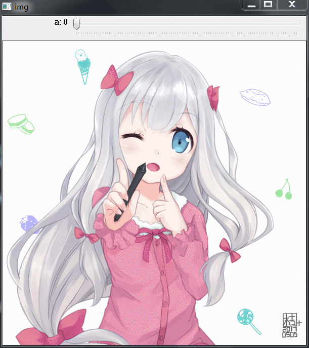

测试代码如下(拖动滑动条,实现图片的渐变):
import cv2 as cv
import numpy as np
# 滚动条拖动
def on_change(x):
    pass
# 创建一个黑色背景的窗口,大小任意,后面会被修改
img = np.zeros((100, 100, 3), np.uint8)
cv.namedWindow("img")
cv.createTrackbar("a", "img", 0, 100, on_change)
while(1):
    cv.imshow("img", img)
    # 按键盘上的 esc 退出。
    k = cv.waitKey(1) & 0xFF
    if k == 27:
        break
    # 获取滑动条的值
    r = cv.getTrackbarPos('a', "img")
    # 设置系数
    print(r)
    r = float(r)/100.0
    # 默认情况下 src1 完全展示,逐步过渡到 src2
    img = cv.addWeighted(src1, r, src2, 1.0-r, 0)
cv.destroyAllWindows()
运行效果如下图所示。
