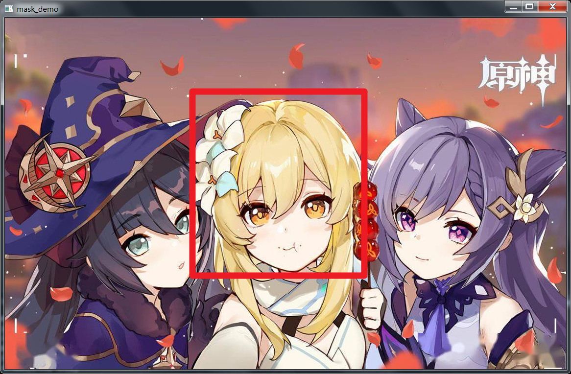

寻找一张图片,只展示中间头像。
具体代码如下,重点内容已经进行标记。

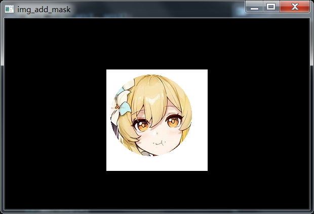

代码运行完毕,效果如图。当然,第二副图片,我自己制作了一个黑色的圆圈,如下图所示。
两张图片相加,并且添加 Mask(掩膜)之后的效果,如下图所示。
对比运行结果就可以发现掩膜的基本使用方法,先声明一个 8 位单通道的灰度图像,一般使用 np.zeros 即可生成。
让后将想要展示的目标区域设置为纯白色,即 255。
图片相加之后,就可对最终的结果进行区域截图展示了。

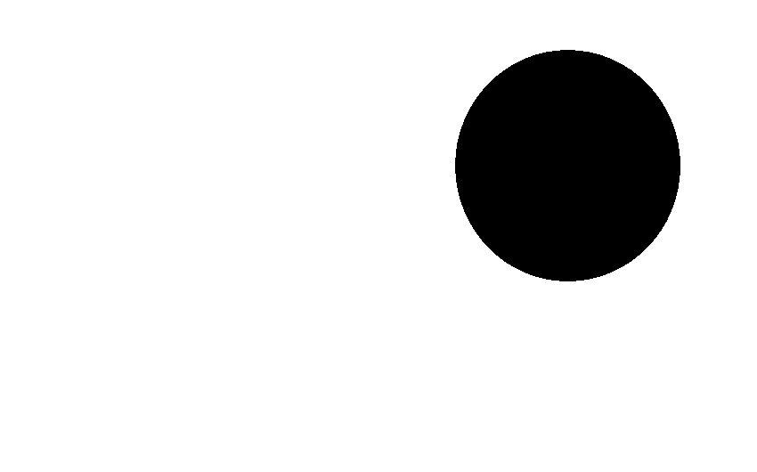

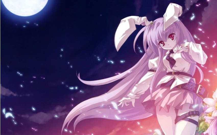

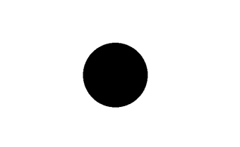

为了检测效果,我重新自己绘制了两个图片。
有颜色的图:
没有颜色的图如下所示。

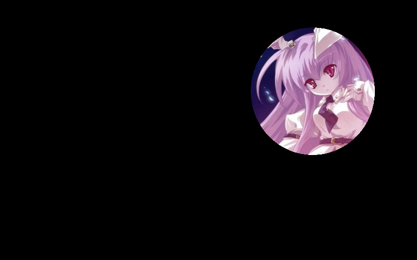

运行之后的效果,只显示黑色圆圈部分。
图像相减代码如下所示,注意在使用 cv.subtract 函数时候,两张图片的先后顺序问题。
