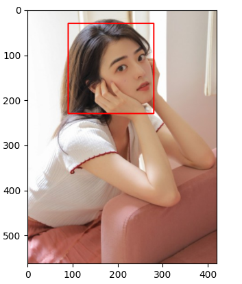

接下来在图片上标记一个红色矩形吧。
import cv2 as cv
img = cv.imread('12.jpg', -1)
img = cv.cvtColor(img, cv.COLOR_BGR2RGB)
cv.rectangle(img, (90, 30), (280, 230), (255,0,0), 2)
plt.imshow(img)
plt.show()
效果如下:
如果将 thinkness 设置为 -1,会显示成一个红色的矩形。

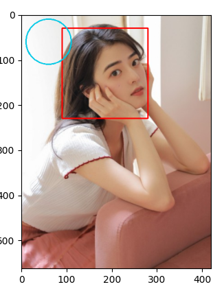

cv2.circle
看名字就知道这是用来画圆的函数了,语法格式如下:
 cv2.circle(img, center_coordinates, radius, color, thickness)
参数说明:
  • img:待绘制圆的图像;
  • center_coordinates:圆的中心坐标。使用元组表示,即(X 坐标值,Y 坐标值);
  • radius:圆的半径;
  • color:待绘制圆的边界线的颜色。对于 BGR,使用元组表示,例如:(255,0,0)为蓝色;
  • thickness:它是圆边界线的粗细像素。厚度-1 像素将以指定的颜色填充矩形。
测试代码如下:
cv.circle(img, (60, 60), 50, (0, 200, 230), 2)
plt.imshow(img)
plt.show()

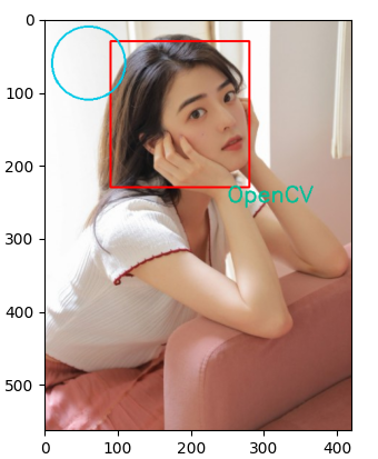

先使用英文尝试一波。
import cv2 as cv
cv.rectangle(img, (90, 30), (280, 230), (255, 0, 0), 2)
# 绘制文字
cv.putText(img, 'OpenCV', (250, 250), cv.FONT_HERSHEY_SIMPLEX,
           1, (0, 190, 150), 2)
plt.imshow(img)
plt.show()
英文明显是没有问题的。

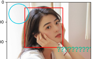

修改成中文,查看内容是否正常输出。
cv.putText(img, '梦想橡皮擦', (100, 350), cv.fon, 1, (0, 190, 150), 2)
果然如橡皮擦所料,中文乱码。
对于这部分,经过检索学习时候,发现解决办法比较固定,阅读下面的文章即可。
https://blog.csdn.net/ctwy291314/article/details/91492048
