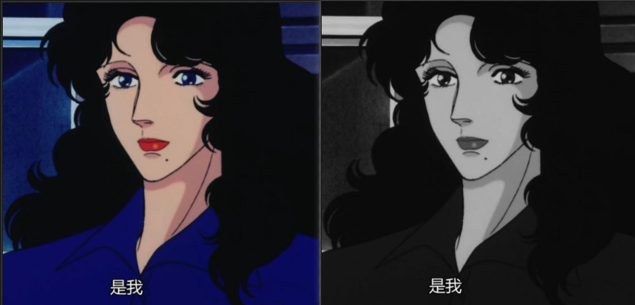

测试一段代码如下,读取图片,保存图片。
import cv2
img = cv2.imread("maoyan.jpg",0)
# cv2.imshow("maoyan.png",img)
# imwrite 保存图片
cv2.imwrite("maoyan_grayscale.jpg", img)
cv2.waitKey(0)
cv2.destroyAllWindows()

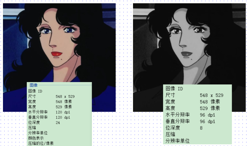

成功保存一张灰度图。
还有一个可以查阅一下上面两张图的属性,在查看一些图像上的属性数据。

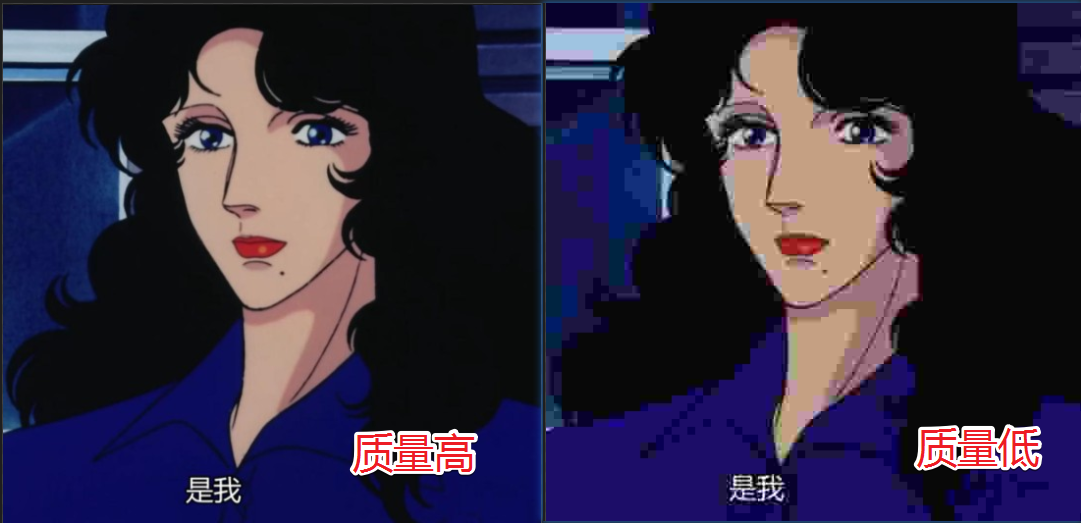

对于 jpg 格式的文件,imwrite 中第三个参数是设置图片质量,范围从 1~100,默认 95,越大画质越好,文件越大。
cv2.imwrite("maoyan_3.jpg", img, (cv2.IMWRITE_JPEG_QUALITY, 5))
整理就是质量越高,图片越清楚,质量越低,图片越模糊,但是图片占用空间变小。

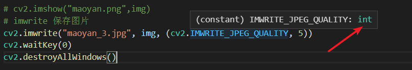

在检索第三方资料的时候,发现很多博主都写了下面一句话。
注意,cv2.IMWRITE_JPEG_QUALITY类型为 Long,必须转换成int。
橡皮擦实际试了一下,发现并不是 Long,如果有博友发现是其它原因,欢迎在评论区交流。(而且在 Python3 中已经移除掉 long 类型了)
