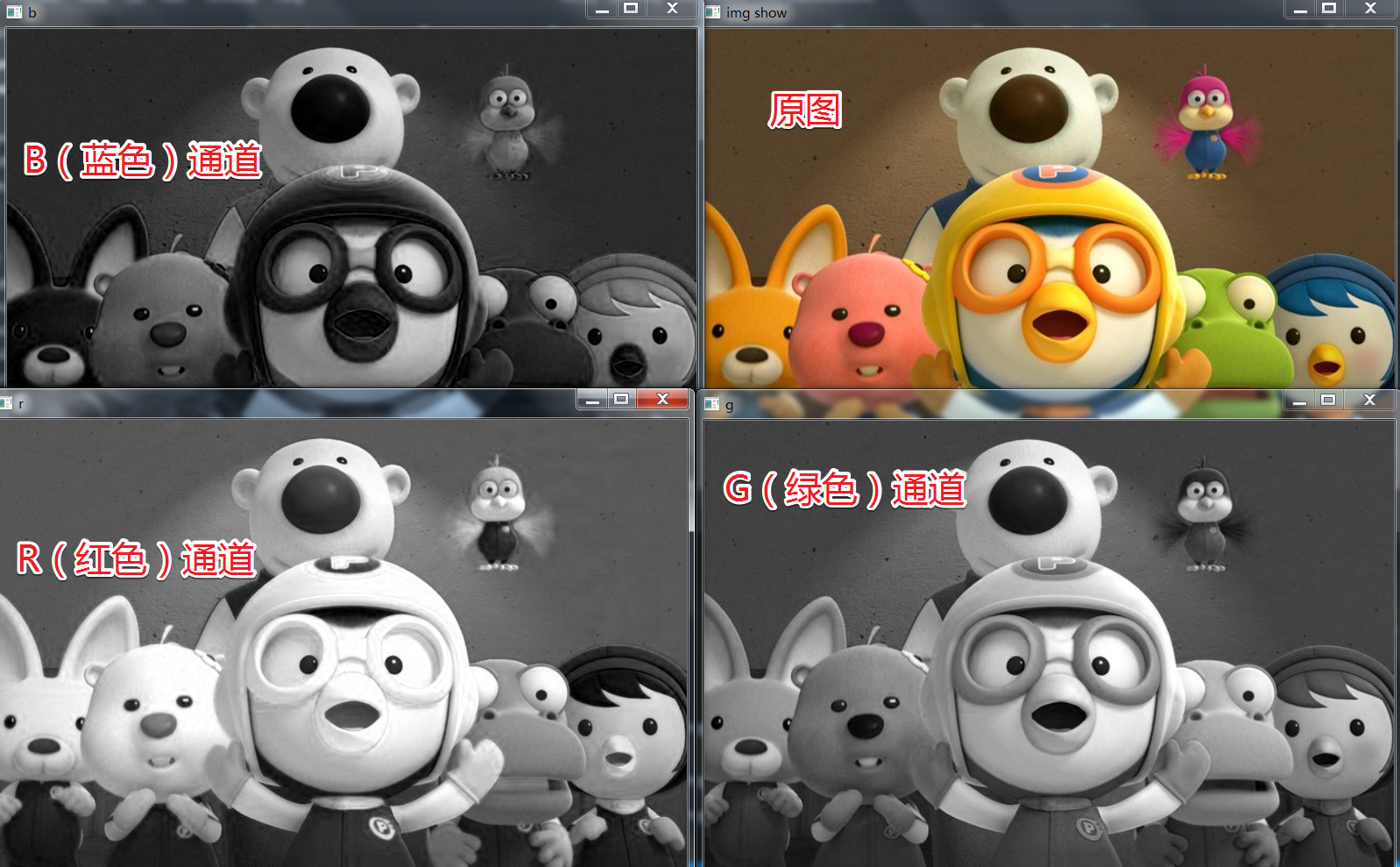

读取 R、G、B 通道
一次读取三个通道,分别打开窗口预览一下,图片比较大,注意细节,每个通道都不同,细比对之下,在原图中如果是红色,那么在红色通道中,越进阶白色,因为红色越弄,数值越大。
代码部分:
import cv2
img = cv2.imread("abc.jpg")
cv2.imshow("img show", img)
# 读取蓝色通道,最后一个值为 0
b = img[:, :, 0]
# 读取绿色通道,最后一个值为 1
g = img[:, :, 1]
# 读取红色通道,最后一个值为 2
r = img[:, :, 2]
# 分别显示
cv2.imshow("b", b)
cv2.imshow("g", g)
cv2.imshow("r", r)
cv2.waitKey()
cv2.destroyAllWindows()

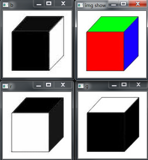

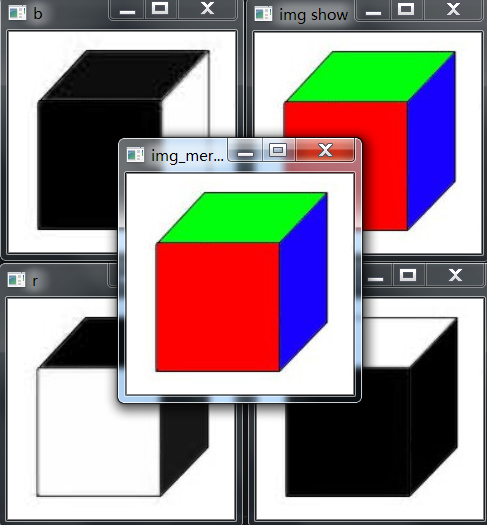

在实现的极端一些,找一个立方体,显示三个颜色红绿蓝,提取单通道如下。
提取哪个通道,哪个通道是白色。

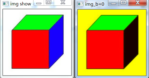

设置 R、G、B 通道
既然可以获取了,那如果按照上一篇内容中提及的把某一个通道设置为 0,在试一下运行效果。
先设置 B = 0,得到下图效果。
img[:,:,0] = 0
cv2.imshow("img_b=0" , img)

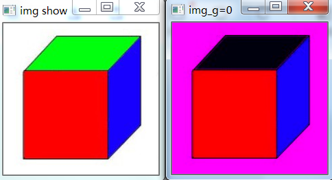

设置 G = 0,得到的效果。
img[:,:,1] = 0
cv2.imshow( "img_g=0" , img)

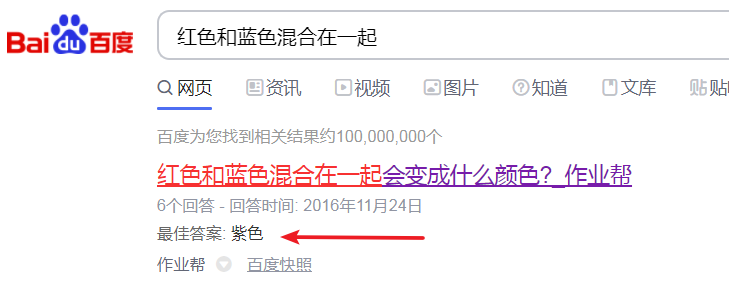

紫色怎么出现的,稍微一猜就能知道红色加蓝色等于紫色,百度一搜,果然如此。
也就是说,你眼中的白,不是纯白,是红绿蓝混合的颜色呗,学过设计的应该比较了解吧。

学习过程中还发现了第二种分离通道的方式,采用一个 split 方法即可,测试代码如下:
import cv2
b, g, r = cv2.split(img)
cv2.imshow("b", b)
cv2.imshow("g", g)
cv2.imshow("r", r)
得到的最终结果是一样的。
有分离就有合并,合并通道也是采用的一个方法:merge。
img_merge = cv2.merge((b,g,r))
cv2.imshow("img_merge",img_merge)

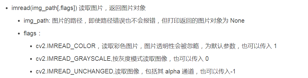

imread 方法再次研究
在这个系列的第一课,橡皮擦就学习了这一个方法,今天在反过来补充一下。
OpenCV 中 imread 函数的第二个参数有如下 6 中情况:
enum{
CV_LOAD_IMAGE_UNCHANGED  =-1,//以图像原始属性读入
CV_LOAD_IMAGE_GRAYSCALE  = 0,//以灰度图像读入
CV_LOAD_IMAGE_COLOR      = 1,//以彩色图像读入
CV_LOAD_IMAGE_ANYDEPTH   = 2,
CV_LOAD_IMAGE_ANYCOLOR   = 4,
CV_LOAD_IMAGE_IGNORE_ORIENTATION  = 128
上述内容在代码中实现如下:
