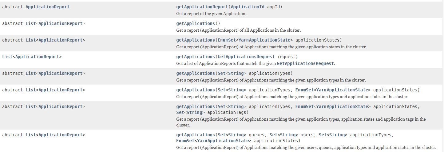

YarnClient类除了可以获取全部的app列表外还提供了一些其他的操作逻辑:
如果有appId,可以直接使用getApplicationReport(ApplicationId appId)获取到指定任务状态。
如果只需要指定applicationType类型的app列表,则使用getApplications(Set<String> applicationTypes)获取到指定类型任务的状态。
其他的API以此类推,这里主要介绍的是getApplications(GetApplicationsRequest request)方法。

GetApplicationsRequest类可以传入想要的限定参数,将不匹配的任务过滤掉。
例如需要查询某段时间内启动的任务,则可以设置withStartedTimeBegin和withStartedTimeEnd来限定对应的时间点内启动的任务。
