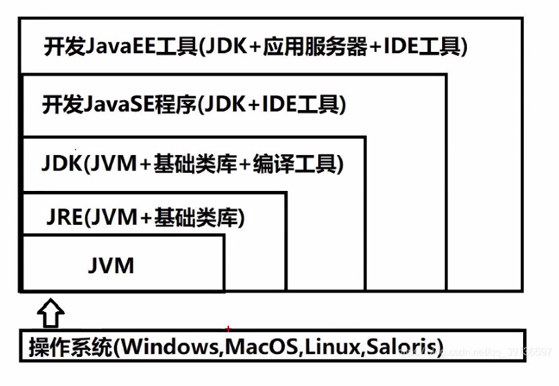

1.3 JVM、JRE、JDK之间的关系
1.3.1 JVM的简介
JVM是Java Virtual Machine的简称,是Java虚拟机,是一种模拟出来的虚拟计算机,它通过在不同的计算机环境当中模拟实现计算功能来实现的。
引入Java虚拟机后,Java语言在不同平台上运行时就不需要重新编译。在其中,Java虚拟机屏蔽了与具体平台的相关信息,使得Java源程序在编译完成之后即可在不同的平台运行,达到“一次编译,到处运行”的目的,Java语言重要的特点之一跨平台,也即与平台的无关性,其关键点就是JVM。
1.3.2 JRE的简介
JRE是Java Runtime Environment的简称,是Java运行环境,是让操作系统运行Java应用程序的环境,其内部包含JVM,也就是说JRE只负责对已经存在的Java源程序进行运行的操作,它不包含开发工具JDK,对JDK内部的编译器、调试器和其它工具均不包含。
1.3.3 JDK的简介
JDK是Java Development Kit的简称,是Java开发工具包,是整个Java程序开发的核心。其主要包含了JRE、Java的系统类库以及对Java程序进行编译以及运行的工具,例如:javac.exe和java.exe命令工具等。

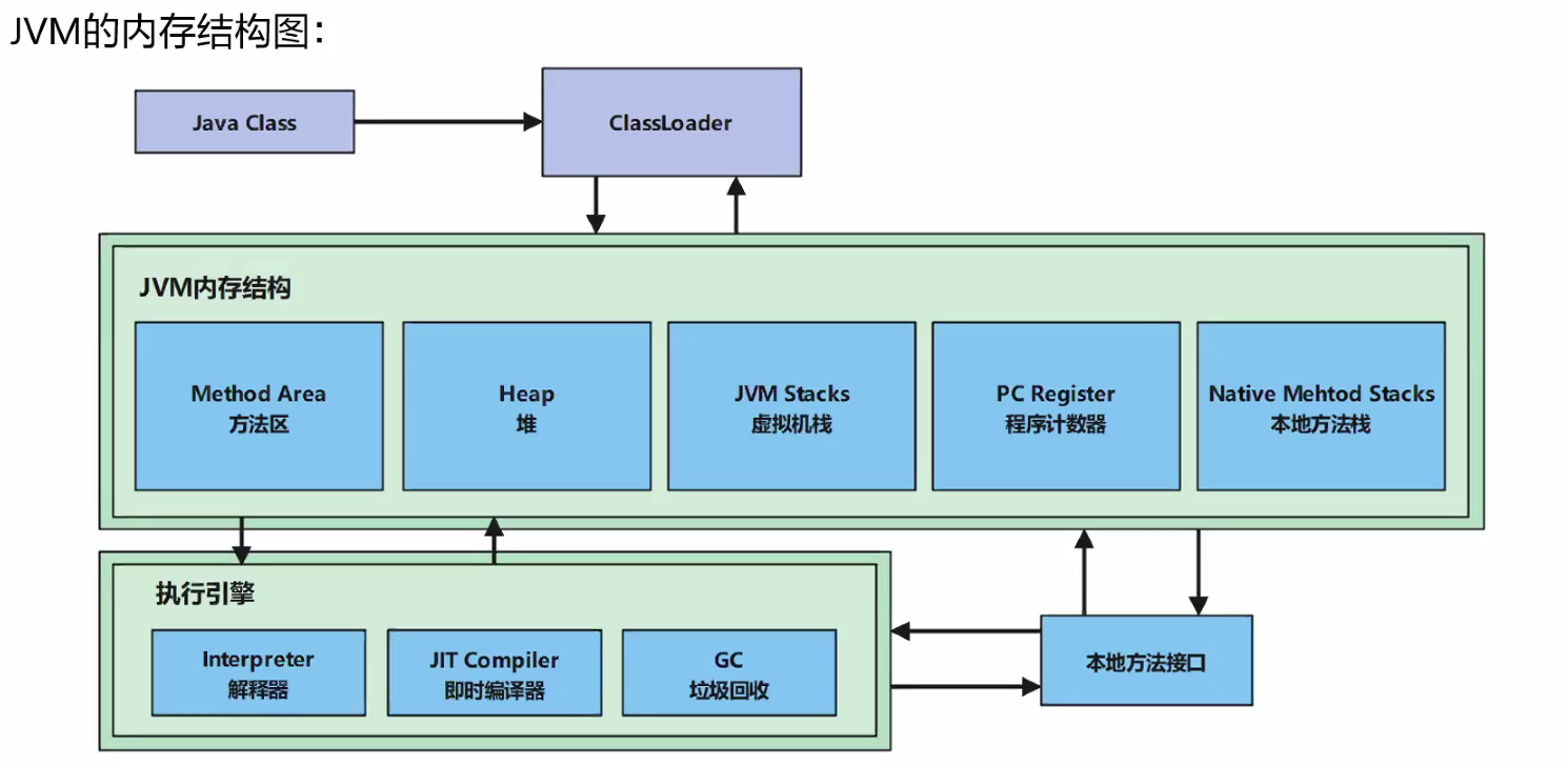

1.5 JVM的内存结构图
当Java程序编译完成为.class文件==》类加载器(ClassLoader)==》将字节码文件加载进JVM中;
1.5.1方法区、堆
方法区中保存的主要是类的信息(类的属性、成员变量、构造函数等)、堆(创建的对象)。
1.5.2虚拟机栈、程序计数器、本地方法栈
堆中的对象调用方法时,方法会运行在虚拟机栈、程序计数器、本地方法栈中。
1.5.3执行引擎
执行方法中代码时,代码通过执行引擎执行中的“解释器”执行;方法中经常调用的代码,即热点代码,通过“即时编译器”执行,其执行速度非常快。
1.5.4 GC(垃圾回收机制)
GC是针对堆内存中没有引用的对象进行回收,可以手动也可以自动。
1.5.5本地方法接口
因为JVM不能直接调用操作系统的功能,只能通过本地方法接口来调用操作系统的功能。

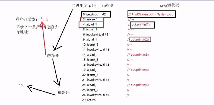

2.2 操作步骤
javap主要用于操作JVM,javap -c 是对java代码进行反汇编操作。下图为通过先编译demo.java后,再执行javap -c demo的输出结果:
其中第一列为二进制字节码,即JVM指令,第二列为java源代码。第一列中的序号为JVM指令的执行地址。
JVM会通过程序计数器记录下一条需要执行的JVM指令的地址(比如第一行的0),然后交给解释器解析为机器码,最后交给cpu(只能识别机器码),完成一行的执行。
想要执行下一行,继续让JVM的程序计数器记录下一条地址(比如第二行的3),再交给解释器解析后给cpu,以此类推执行结束。

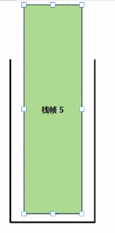

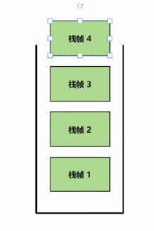

虚拟机栈是每个线程运行所需要的内存空间,每个栈中由多个栈帧组成,每个线程中只能有一个活动栈帧(对应当前正在执行的方法),所有栈帧都遵循后进先出,先进后出的原则。
栈帧是每次调用方法时所占用的内存,在栈帧中保存的内容参数、局部变量、返回地址。
注1:垃圾回收不涉及栈内存,因为栈内存是由方法调用产生的,当方法调用结束后会弹出栈。
注2:栈内存不是分配的越大越好,因为物理内存是一定的,栈内存越大,可以支持更多的递归调用,但是可执行的线程数会越来越少。
注3:方法的局部变量,当其没有逃离方法的作用范围时,是线程安全的;如果其引用了对象(比如静态变量,即共享变量,用对象作为参数的方法,返回值为对象的方法),并且逃离出了方法的作用范围,就需要考虑线程安全的问题了。
3.2 栈内存溢出
3.2.1 发生原因
(1)虚拟机栈中,栈帧过多(无限递归),如图1栈帧过多;
(2)每个栈帧所占用过大,如图2 栈帧过大。
            图1 栈帧过多                       图2 栈帧过大

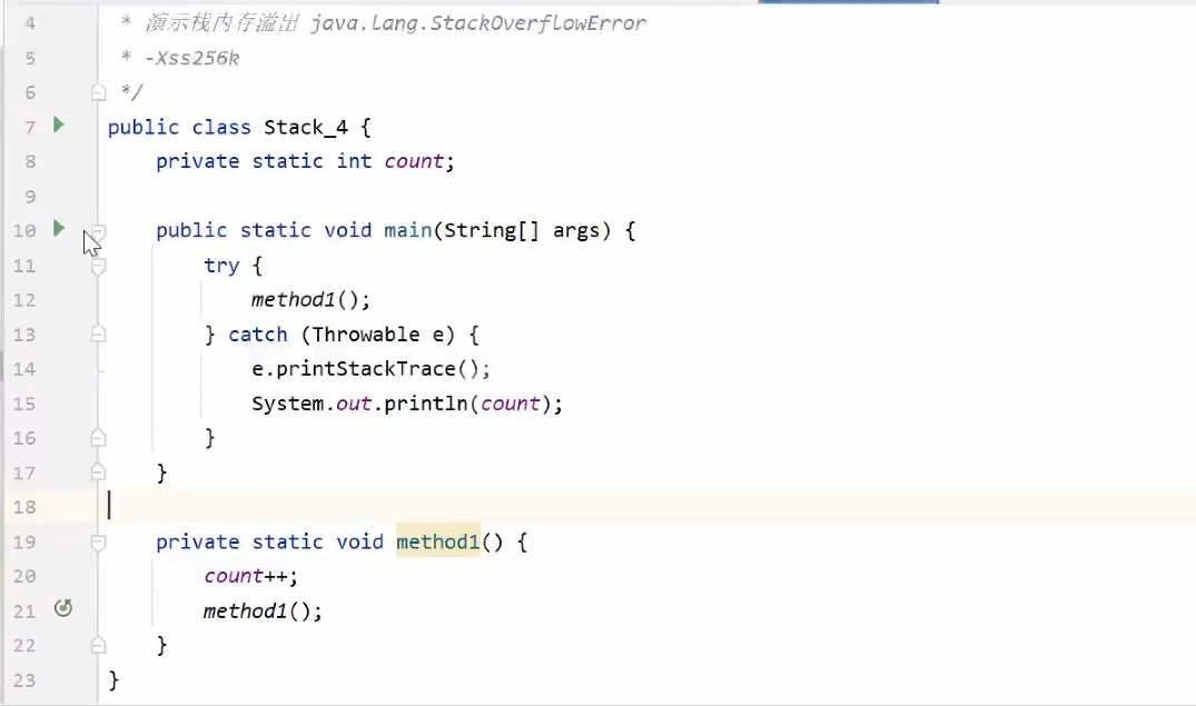

3.2.2.1 栈帧过多的小实验

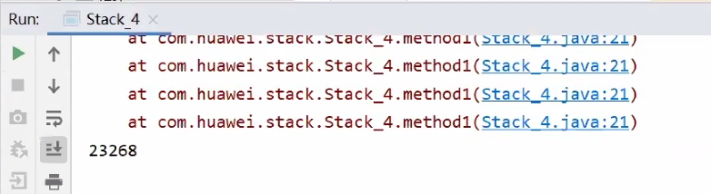

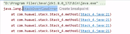

无限递归调用(栈帧过多)的小实验,method1()方法在主方法中无限调用自己,那么会发生什么情况呢?
答案很明显,程序崩溃了,产生了栈内存溢出错误,如下图所示:

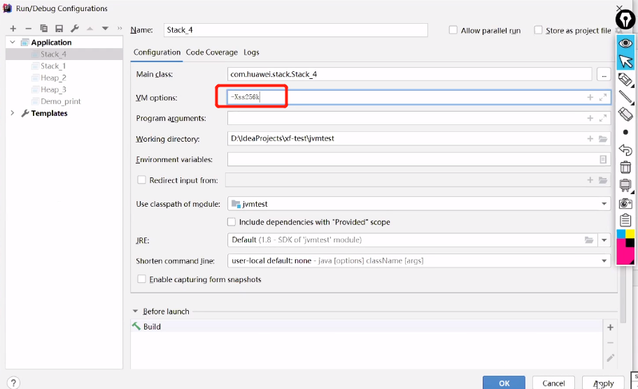

-Xss:该参数规定了每个线程虚拟机栈的大小;

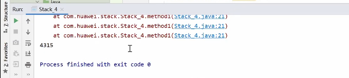

接着我们通过设置一个虚拟机栈的大小是256k试试会发生什么?
    我们发现当我们调整了虚拟机栈的大小后执行了4315次方法后内存就溢出了,而调整虚拟机栈之前,我们是23268次,很明显我们可以通过-Xss参数调整虚拟机栈的大小来控制内存的溢出情况。

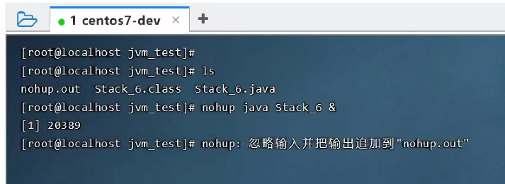

Linux环境下:
在后台运行Stack_6这个java字节码(.class)文件:
注:无论是否将nohup命令的输出重定向到终端,输出都将附加到当前目录的 nohup.out 文件中。

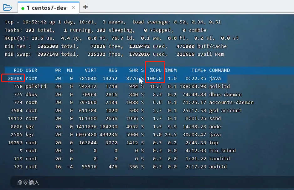

(1)通过top命令,查看进程(相当于任务管理器),发现了一个占用CPU达到100%的可疑家伙,这还了得,赶紧瞅瞅具体发生了什么,还有没有王法,这让其他小伙伴还怎么愉快的玩耍,秒速纠错ING。。。
注:top命令,查看哪个进程占用CPU过高,返回进程号。

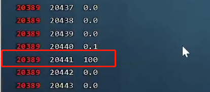

(2) 通过ps H -eo pid,tid ,%cpu | grep 命令过滤任务管理器中的内容。
注:ps H -eo pid,tid,%cpu |grep,是通过ps命令查看哪个线程占用CPU过高,返回进程id,其中pid为进程id,tid为线程id,%cpu为CPU占用情况;
发现了罪魁祸首,这一串串心惊肉跳的红色。。。

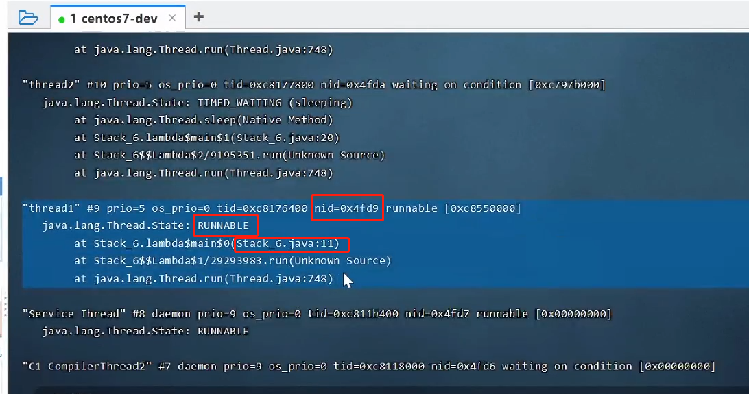

(3) 通过jstack 进程id查看,20389这个有问题的进程中具体的情况。

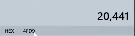

注:jstack 进程id,是通过jstack 命令定位具体哪段代码出现占用CPU过高,注意jstack命令查找的线程id是16进制的,需要转换;

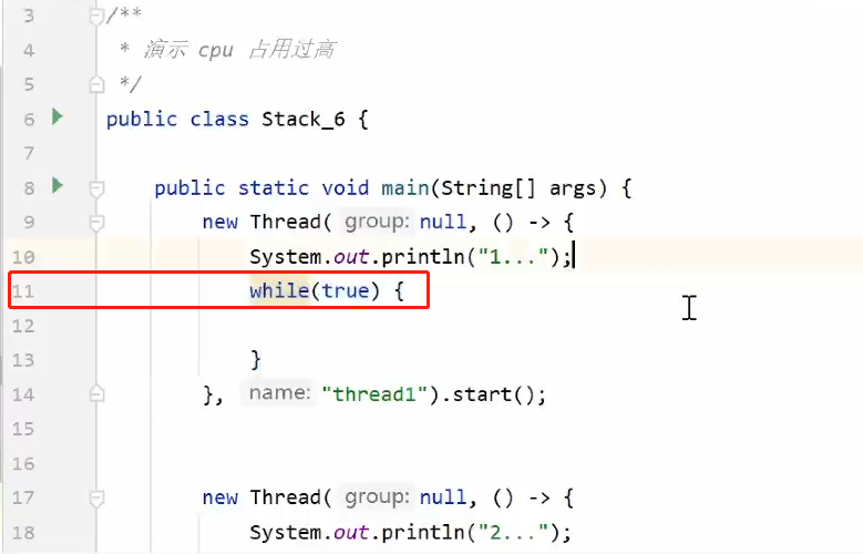

发现里面有一堆执行的代码,那么我们怎么找到具体是哪个家伙搞事情的呢?上图我们可以发现搞事情的线程是20441,那么我们通过计算器将20441转换为16进制的4FD9再去试试,真相只有一个。
通过对比nid(线程id)4fd9,我们发现这个叫thread1的线程一直在运行(RUNNABLE状态),并且查看到位置是位于Stack_6.java文件的第11行出现的问题。。。
现在我们回到源码中,在Stack_6文件的第11行,我们发现原来这里一直在执行死循环,终于找到你,还好我没放弃,奈斯~

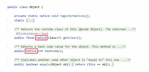

4.1 定义
由于Java本身有时候是无法直接和操作系统底层交互的,但有时候需要Java调用本地的C或C++方法,所以此时本地方法栈应运而生,它们是一类带有native关键字的方法。

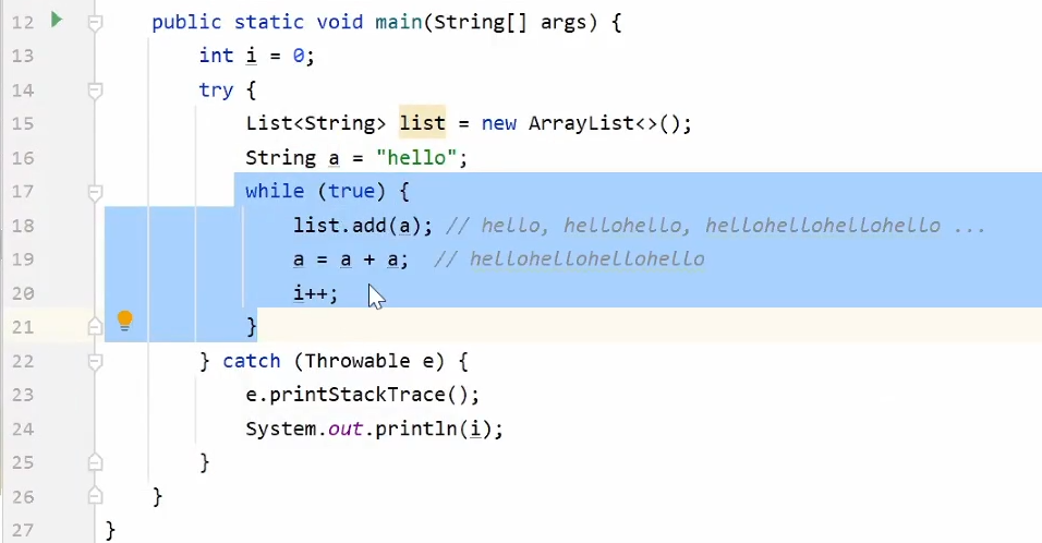

5.3 堆内存溢出小实验

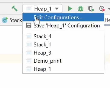

5.3.1 修改堆内存大小参数的小实验

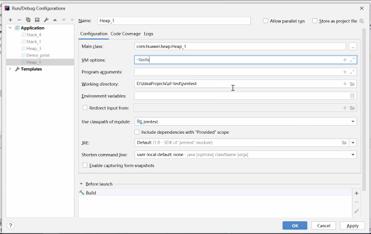

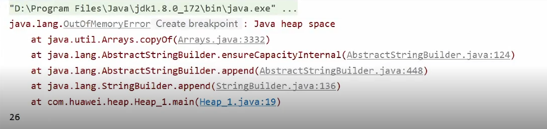

继续幻想一个场景,当一个大佬开发完一个段代码的时候(当然一般大佬都是很自信的,我写的代码怎么可能有问题,不存在的。。。),但是测试可跑不了,稳妥起见咱们还是默默得搞测试试试嘛,安全第一。但是机器的内存就这么大,大佬肯定跑了很多次了,都没出现问题的,这不是找茬嘛。。。还是默默改下机子参数再试试吧(想去怼大佬,一定要拿出证据嘛~)。

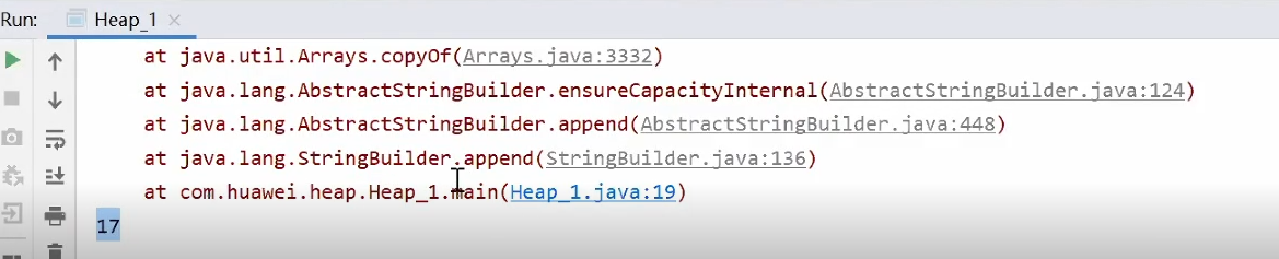

-Xmx:JVM调优参数之一,该参数表示java堆可以扩展到的最大值。下面上案例:
在执行了26次之后,果断的后台报了堆内存溢出错误。
下面通过-Xmx JVM调优参数将堆内存调小至8m,再试试会发生什么呢?
操作基本和栈内存溢出的时候的案例一样,次数明显变小了,只调用了17次就出现了堆内存溢出错误了。

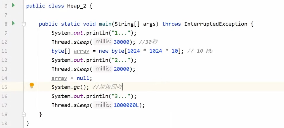

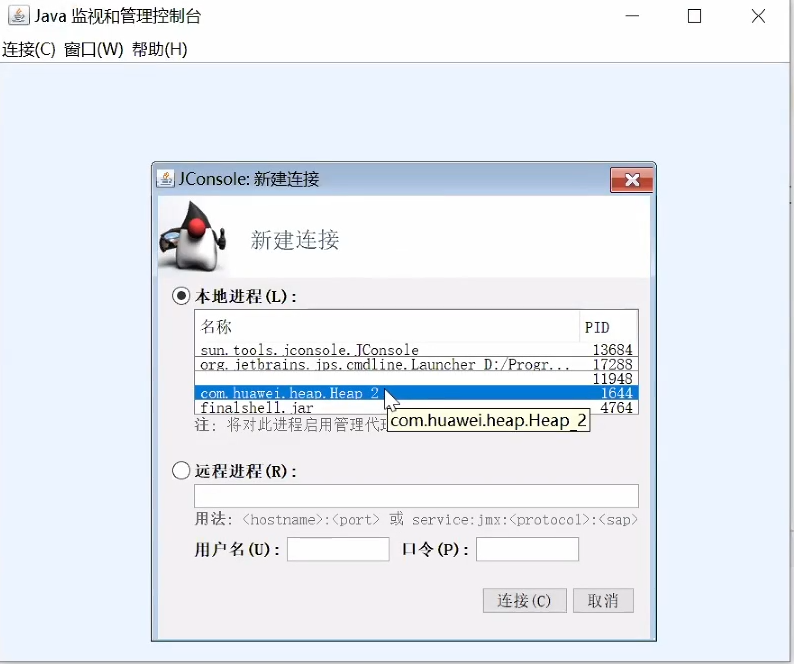

5.3.2 堆内存诊断的小实验
jps工具:查看当前系统中有哪些java进程
jmap工具:查看堆内存的占用情况jmap -heap 进程id
jconsole工具:图形化的工具,拥有多功能的监测功能,可以连续监测。

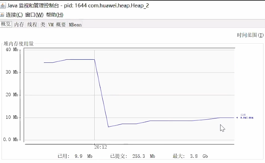

下面我们通过运行代码后通过jconsole可视化图形工具,来查看堆内存的使用情况。
上图我们可以看到,在我们创建10mb的数组对象时,内存使用有一定上升;然后在我们手动调用垃圾回收机制后,内存又得到了很大的释放。

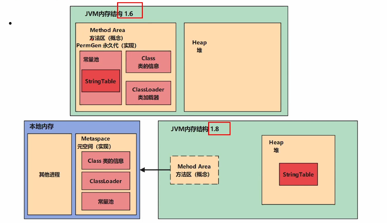

6.3 JVM内存结构示意图
      在JVM内存结构1.6的时候,方法区保存在内存结构中,叫做永久代,里面存储了运行时的常量池(包含串池StringTable)、类的信息、类加载器;
      在JVM内存结构1.8的时候,方法区做为一个概念,保存在本地内存中,叫做元空间,里面存储了运行时的常量池、类的信息、类加载器,此时串池(StringTable)储存在堆之中。
