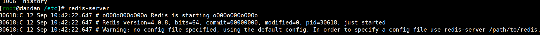

输入ps -ef | grep redis查看  ,redis-server 查看
正常界面如下,一般情况 服务端拒绝连接就不会存在redis进程
检查 redis-server的启动文件,redis.conf文件是否正确, (检查daemonize, 应该为yes ,启用守护进程)
若文件正确 ,直接启动服务端即可 ,redis-server   你的redis.conf
再次连接
