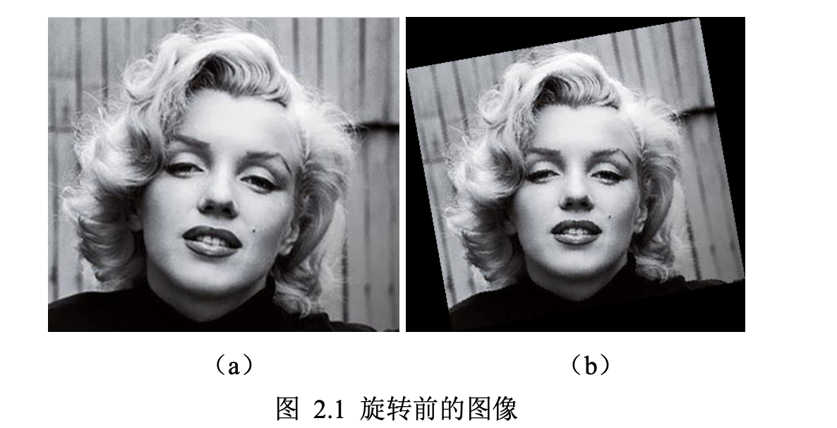

图像旋转是一种图像处理方式,它的意思就是将图像固定一点,整体围绕该点旋转一定的角度。举个现实的例子,图2.1(a)中人脸图像倾斜的,但是一般情况下,人脸检测与识别处理的图像都是左右对称的正面图像。这样,可以简化人脸检测与识别的处理难度,为系统后续图像处理奠定基础。所以,图像旋转需要计算旋转角度,图2.1(a)中人眼球中心点连线与水平线夹角为15度,需要将图像逆时针旋转15度。这样处理后,得到的人脸图像就是标准的正面图像。旋转图像后的结果如图2.1(b)所示。
由于图像格式、拍摄角度等很多因素的影响,一般的人脸图像都不是正相的,所以,图像旋转使用非常普遍。作为基础的图像预处理技术,图像旋转的使用变得复杂多样。

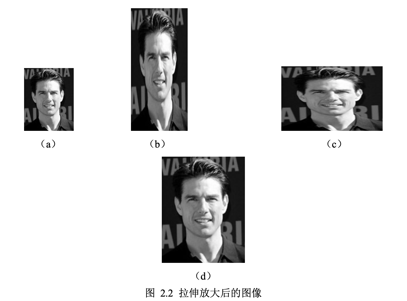

人脸的检测过程经常会涉及到图像的拉伸操作。作为人脸识别系统的关键环节,人脸检测的意义非常重大。只有准确的检测人脸,才能保证系统后续处理流程的正常。刚开始起步的时候,人脸识别研究主要针对具有较强约束条件的人脸图像,比如无背景、正相的人脸图像,或者非常标准的待处理人脸图像。但是,现实生活中可能存在各种各样的意外情况。比如人脸图像非常小,或者某些人脸特征需要放大或者拉伸。
图像拉伸处理,也是为了方便人脸检测与识别过程。图2.2(a)显示了一张比较小的人脸图像,图2.2(b)显示的是人脸图像经过纵向拉伸一倍处理后的图像结果,图2.2(c)显示的图像是经过横向拉伸一倍处理后的图像结果。图2.2(d)显示的是人脸图像经过整体放大一倍处理后的图像结果。

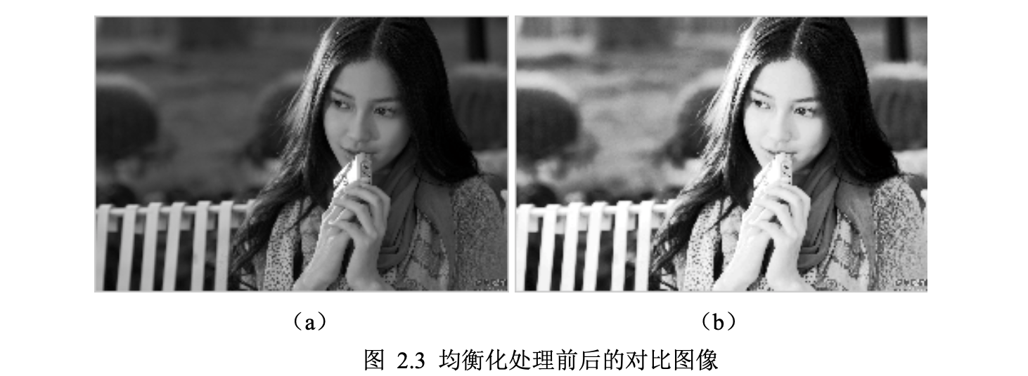

图像均衡化是图像增强效果的常见方式。图像增强是将图像的大小、轮廓、棱角等特性进行效果强调或者是进行尖锐化处理。比如,当一张人脸图像曝光不足或曝光过度的时候,由于对比度过小或过大,从而不能显示人脸图像中的关键细节,就需要我们通过图像增加技术改善这张人脸图像的视觉效果。图像增强技术,一方面可以突出图像中我们所感兴趣的特征信息;另一方面可以改善图像的表现效果,进而提高图像的可读性。
图像增强技术的使用,首要目标是使经过处理后的图像比原始图像更适合我们的特定需要。图像增强的方法一般可以分为两大类:一是空间域方法,二是频域方法。“空间域”处理技术的对象是图像本身,该方法是直接处理图像的原始像素点。“频域”处理技术是以修改图像的傅氏变换作为基础的。通常来说,原始图像数据的灰度值范围都比较小,通常比显示器的显示范围要小很多。
经过增强处理的图像灰度值范围在0-255之间,这样能够提高原始图像的对比度,改善图像显示质量。图像的灰度直方图作为图像增强处理的基础。经过直方图均衡化处理后,能够提高图像的分辨程度,增强整个图像的显示对比度。这种均衡化处理算法简单,而且增强效果很好。本文主要讨论了空间域的直方图均衡化的增强效果,并用Matlab工具进行实验验证。

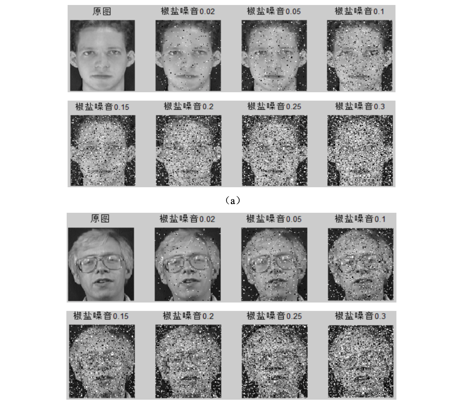

对于现实生活中的人脸图像,由于复杂环境的干扰,比如风、雨、雪、泥点等,都会对人脸的检测与识别造成噪声干扰。为了应对现实生活中遇到的各种情况,本文处理和对比了大量的在雨雪中,特别是雪的天气状况下的人脸图像。图2.5显示了部分雪中的人脸图像。
发现受到干扰的人脸图像中噪音点和椒盐噪音对人脸图像的影响非常相近,于是,本文使用椒盐噪音作为模拟雨雪对于人脸图像的外界环境干扰因素。上图显示的就是众多在雪中的图像,经过处理,可以发现和椒盐噪音模拟的图像非常类似。于是,我们使用不同比例的椒盐噪音处理标准ORL人脸数据库中的人脸图像,图像清晰度随着噪音比例的增高逐渐减弱,效果如下图所示。
现实生活中的噪音干扰对人脸识别有很高的误导性。正确有效的去除噪音干扰直接影响人脸识别系统的性能。特别是复杂环境中的人脸识别,比如雨、雪、泥点等对人脸的噪音干扰。需要经过一定的去噪过程,再将人脸图像传递给后续的人脸识别流程处理。

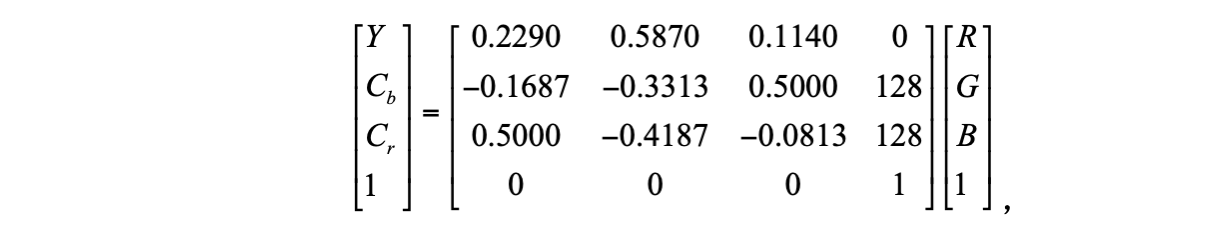

人脸检测的关键就是检测算法能否从视频或者图像中准确地区分出背景和人脸部分。目前,在复杂环境和光照背景下,还没有一种单独的人脸检测算法能够取得非常好的人脸检测效果。2015年3月,吕少东团队提出了一种多级自组织学习检测算法。首先,对人的肤色空间进行聚类转换,将基于 RGB 的肤色空间转换为基于 YCbCr 的肤色空间。基于 YCbCr 的肤色空间是经过一定程度上的特征提取的,其中原来大量的不相关的背景信息被剔除掉。基于 RGB 的肤色空间与基于 YCbCr 的肤色空间的转换关系如下面的公式所示。

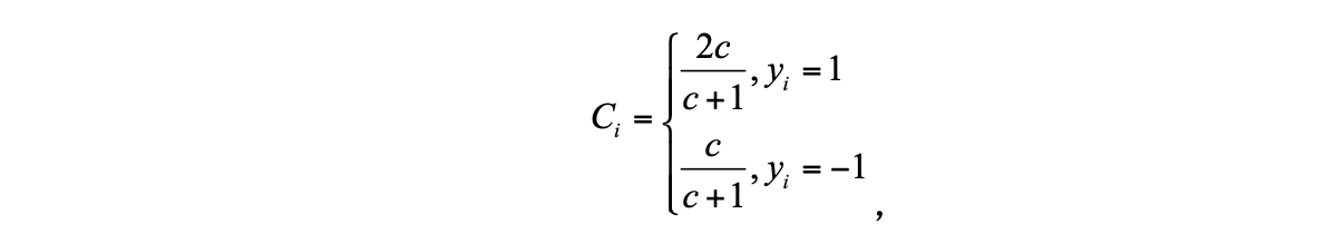

然后,又为多级自组织学习算法提供了代价敏感度函数,在样例初始化及权重更新的动态过程中,都要用到代价敏感度函数。
其中,c是代价敏感度因子。

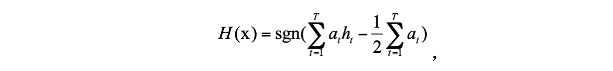

最后,通过循环递归,由多个弱分类器得到最终的强分类器:

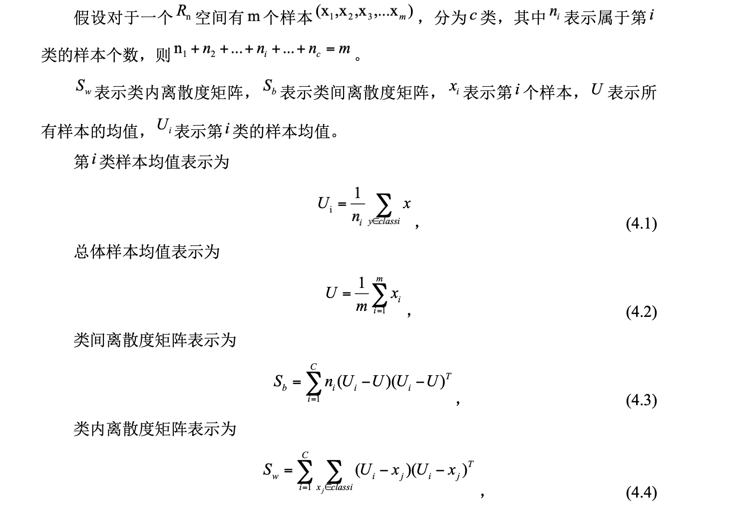

一般情况下,人们认为类内离散度矩阵中含有大量且关键的分类信息,而类间离散度矩阵中含有冗余的分类信息。通常为了提高分类效率,人们更多得只使用类内离散度矩阵求解零空间投影向量。本文认为,为了提高识别率,在一定范围内时间上的消耗是可以接受的。所以,特征提取时选择使用整体离散度矩阵代替原来的类内离散度矩阵,可以更加充分得利用类内离散度矩阵和类间离散度矩阵中的分类信息,提高算法的识别率。其中,整体离散度矩阵的具体描述如下:

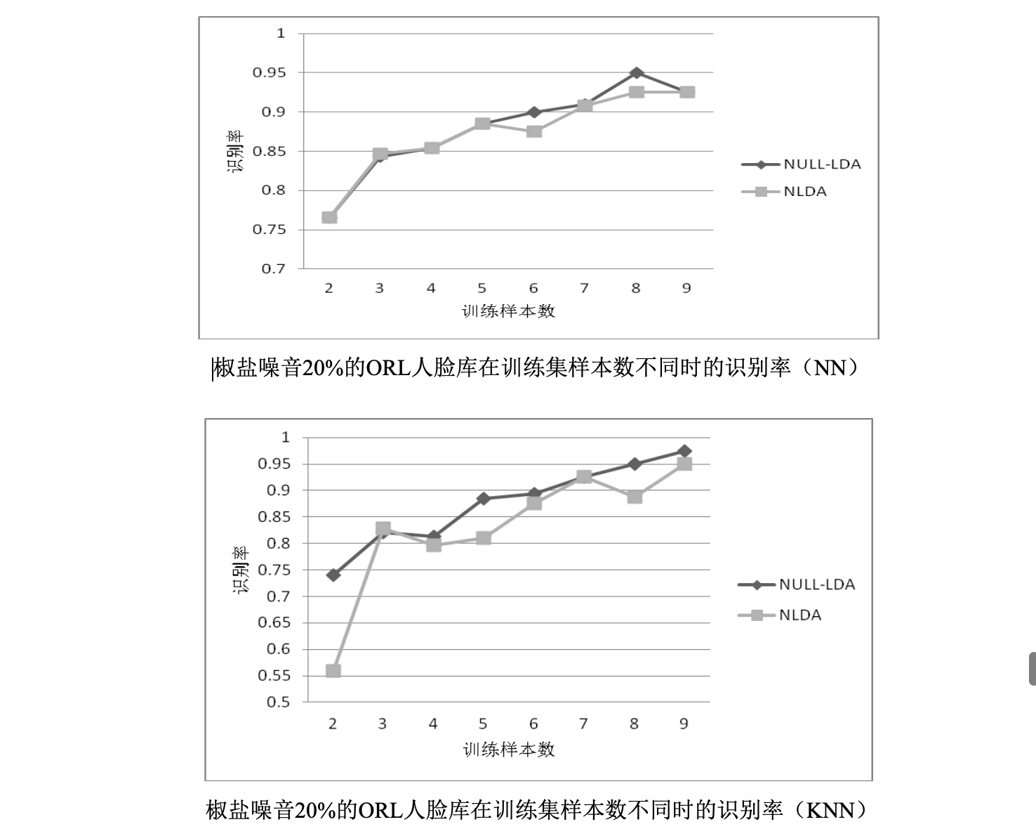

改进后NULL-LDA算法与传统N-LDA算法,在标准ORL人脸数据库,椒盐噪音密度20%,训练样本K=2,3,4,5,6,7,9时的识别率对比结果。使用NN分类器,实验结果如图4.5所示,使用KNN分类器,实验结果如下图所示。
上述实验结果表明 NULL-LDA 算法在特定场景下确实具备一定的认脸识别优势。
