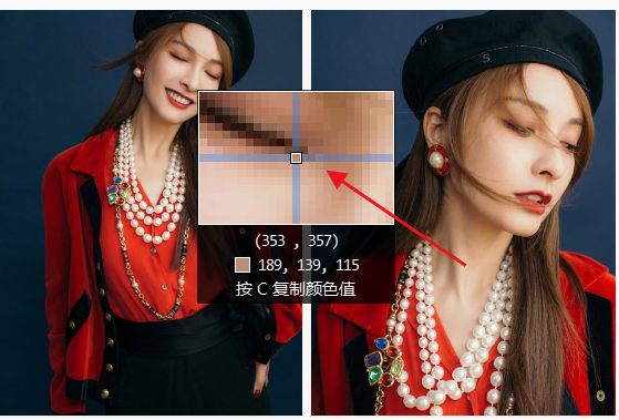

图像放大之后可以看到像素,例如下图眼睛放大之后的区域,图中的一个一个的小方块就是像素。如果你玩过我的世界,对像素可能感知会更加深刻。

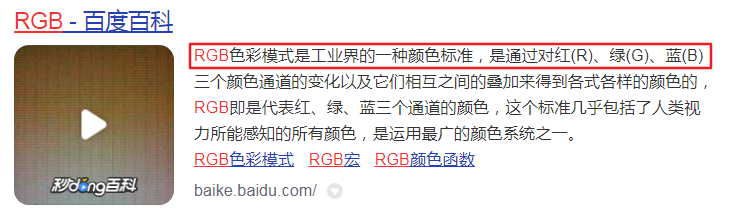

像素是带颜色的,一个像素就是一个很小的图像单元,单元里面包含很多信息,最重要的就是颜色相关数据。图像颜色的取值叫做 RGB,顺手百度下 RGB 的含义。

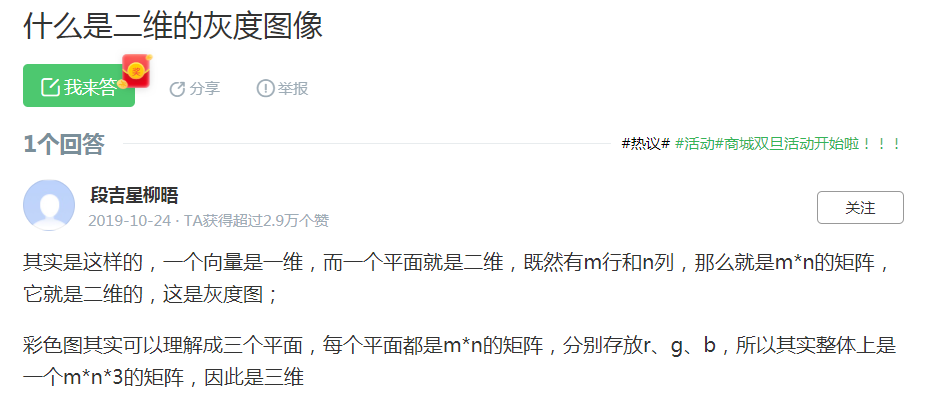

在看一下图像的构成,对于计算机来说,图像就是一个数组,数组中的每一项都装着一个像素单元,在学习的过程中我碰到了一个二维灰度图像的概念,但是能力有限,并没有太理解,橡皮擦学习技巧大放送,不理解就先按照自己能理解的尝试去解释,后面逐步补充完整。

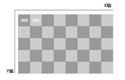

二维灰度图像对应的是二维数组,那我依据此画出一个二维坐标系,里面都是像素,每个像素都是一个 0~255 的值。
不知道理解的是否到位,后面可能随着学习就破案了。
后来检索到三维图像包含 RBG 的 3 个值,也就是是用 3 个二维数据表示,瞬间好像明白了一些 RGB 到底是啥。

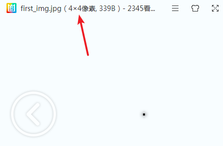

test_array = np.arange(16).reshape(4,4)
print(test_array)
# 使用 OpenCV 存储成图片
cv2.imwrite('first_img.jpg',test_array)
貌似在文件根目录确实生成了一个图片,打开图片,出现了,橡皮擦第一个人造图。下面这么一个小东西。
而且是 4x4 像素的,恰好和我弄的那个数组一致。

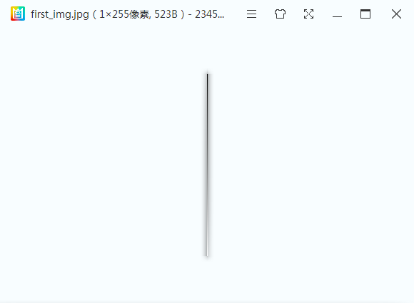

test_array = np.arange(255)
print(test_array)
# 使用 OpenCV 存储成图片
代码生成一个 1x255 像素的图像,而且是个从黑到白的渐变。

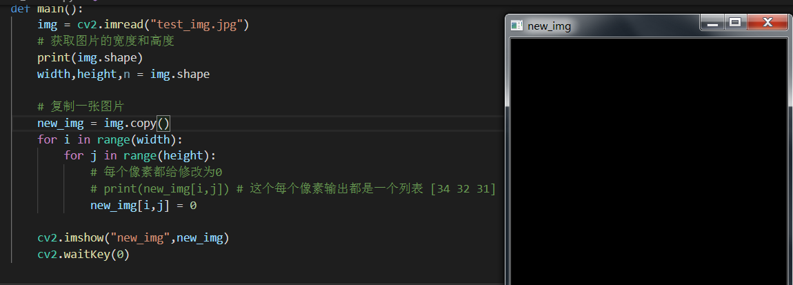

把一个图片读取完毕,然后把每个像素都修改成 0 ,是不是就得到一张同样大小的纯黑图了?貌似没啥应用场景,不过试试吧。
import numpy as np
import cv2
def main():
    img = cv2.imread("test_img.jpg")
    # 获取图片的宽度和高度
    print(img.shape)
    width,height,n = img.shape
    # 复制一张图片
    new_img = img.copy()
    for i in range(width):
        for j in range(height):
            # 每个像素都给修改为0
            # print(new_img[i,j]) # 这个每个像素输出都是一个列表 [34 32 31]
            new_img[i,j] = 0
    cv2.imshow("new_img",new_img)
    cv2.waitKey(0)
唉,果然得到一个黑图,哈哈哈哈。而且意外知道了,彩色图像每个像素都是一个 RGB 的数组,同时 get 两个知识点。
