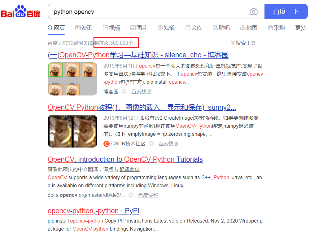

打开搜索引擎,购物网站,CSDN 搜索,检索资料,找一些自己感兴趣的内容,先点开看看,是不是靠谱。
打开百度,看到前面有几篇文章,下面是官方网址了,先存储一下官网,放心这种东西绝对有用。
https://docs.opencv.org/master/d0/de3/tutorial_py_intro.html
然后习惯性的把网址后面的东西都删除掉。

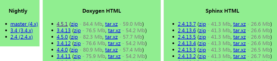

得到下面的网站,呦呵,不同版本的文档,存着吧,肯定有用。
在把网址中的 docs 修改为 www,得到官网地址:https://opencv.org/,顺便认识一下 OpenCV 标准写法与 LOGO:

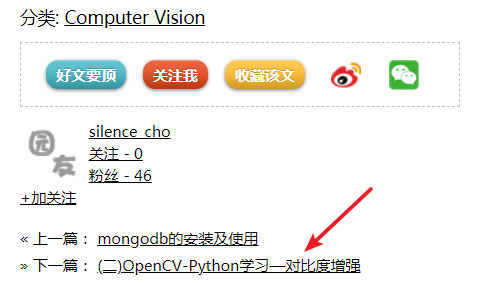

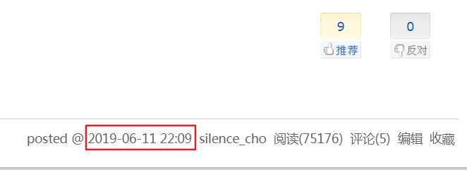

百度到的第一篇文章不错,可以依据它进行初步的学习,感谢作者。
https://www.cnblogs.com/silence-cho/p/10926248.html
然后注意,看到一个作者的文章不错,一定要翻翻这个作者的博客,没准就能发现一个系列的内容,这些都是有价值的。

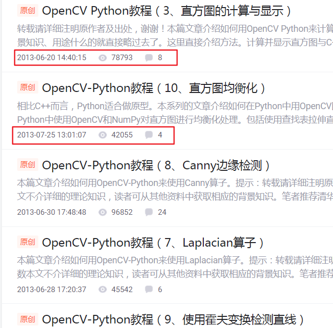

排名第二的就是 CSDN 的博主的博客了,打开看了一下,内容比较简单,好在他也有一个小专栏。
https://blog.csdn.net/sunny2038/category_904451.html
看完标题之后,差点就劝退了橡皮擦,文章有点老了,2013 年,那时橡皮擦还在北京做开发呢。

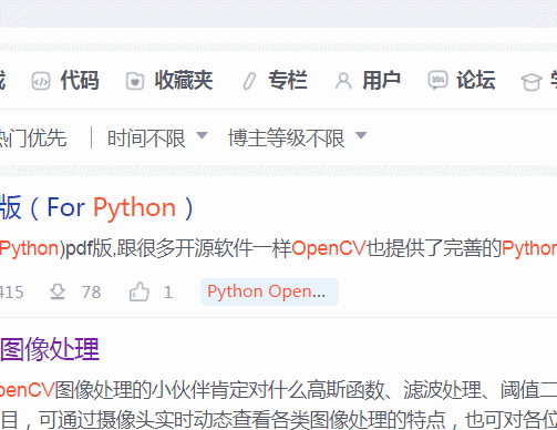

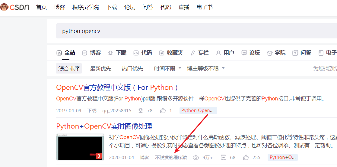

存储一些待看博客之后,在去 CSDN 搜索查看一下,恩?,看到了大佬。
注意 CSDN 有个神奇的操作,可以选择发布时间与博主等级。

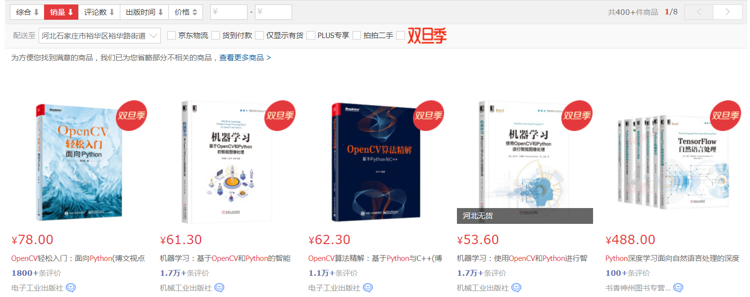

再次得到了一些文章,下面还有一个是橡皮擦喜欢做的事情,就是打开购物网站,搜一下看看有没有好书。
看了一下,并没有特别想买的,你可以直接去当当网查看一下评分和书评,找一找有没有自己喜欢的书,不过一般不建议直接购买,有些书还是比较坑的,可以先搞一本电子版的看看,如果觉得内容好,再去购买一本实体的书籍。

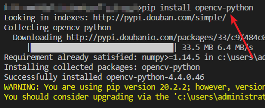

1 个小时剩余的时间不多了,接下来先把 OpenCV 安装上再说,使用 pip install opencv-python 安装即可,安装包还挺大的,30 多 M。

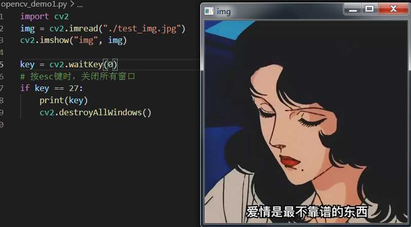

import cv2
img = cv2.imread("./test_img.jpg")
cv2.imshow("img",img)
运行代码发现图片一闪而过,奇怪,核对参考博文代码发现,还需要设置一个等待条件,当按下某些固定按键的时候,关闭窗口。
import cv2
cv2.imshow("img", img)
key = cv2.waitKey(0)
# 按 esc 键时,关闭所有窗口
if key == 27:
    print(key)
    cv2.destroyAllWindows()
先记录两个方法,别求太细致,先弄懂基本使用规则即可。

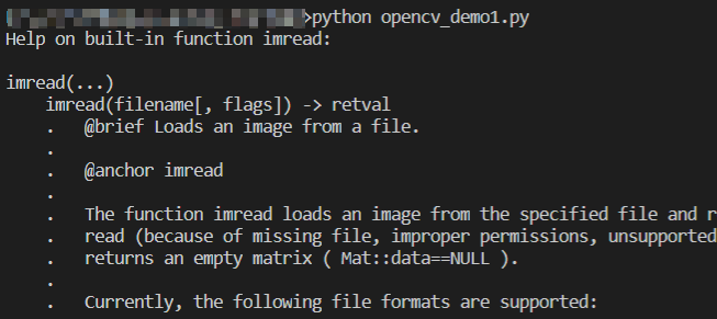

cv2.imread()
读取图片,关于其它参数,可以使用 help(cv2.imread) 获取。只有一个必填参数。

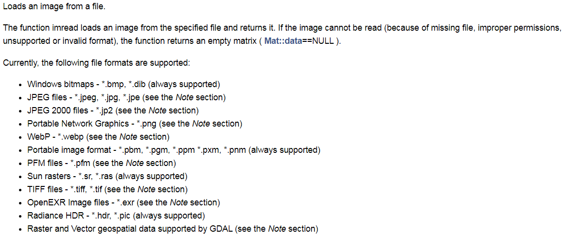

方法的简单使用已经掌握了,接下来就要针对性的学习了,先看一下 imread 方法,找到官方手册。
https://docs.opencv.org/4.4.0/d4/da8/group__imgcodecs.html#ga288b8b3da0892bd651fce07b3bbd3a56
使用方法和注意事项写的清清楚楚,不过是英文的。
参数说明如下:
  • filename Name of file to be loaded.
  • flags Flag that can take values of cv::ImreadModes
可选参数为枚举值:https://docs.opencv.org/4.4.0/d4/da8/group__imgcodecs.html#ga61d9b0126a3e57d9277ac48327799c80

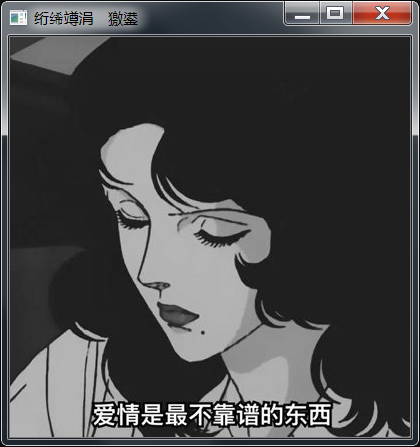

随意修改一下,因为上文提及了当按灰度模式读取图像时,设置为 0。学习效果可直接设置为 0 ,尝试一下,结果得到一个黑白图片。
import cv2
img = cv2.imread("./test_img.jpg", 0)
cv2.imshow("第一个窗口", img)
# 按 esc 键时,关闭所有窗口
if key == 27:
    print(key)
发现上文弹出的窗口乱码了,也就是说 imshow 第一个参数设置为中文会出现乱码,如何修改可以直接进行简单,但是检索之后还是建议你使用英文吧。因为检索了一下并无好的解决方案,网上提及的答案是:由于在 OpenCV-Python 包中,imshow 函数的窗口标题是 gbk 编码,而 Python3 默认 UTF-8 编码。但是并不能解决。

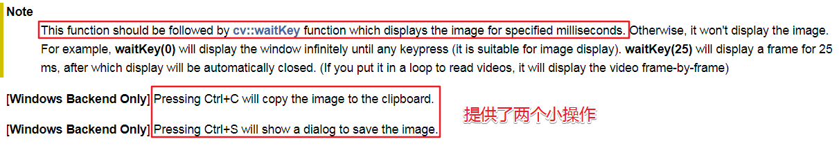

本部分结束之后,对于 retval = cv.waitKey([, delay]) 方法,是 imshow 方法要求的,如下图所示。
注意按下键盘 Ctrl+C 复制的时候,窗口自动关闭。
可以直接在 cv.waitKey 方法中设置等待 10 秒自动关闭,代码为 cv2.waitKey(10000)。
destroyAllWindows 方法,没有什么要说的,关闭窗口。
