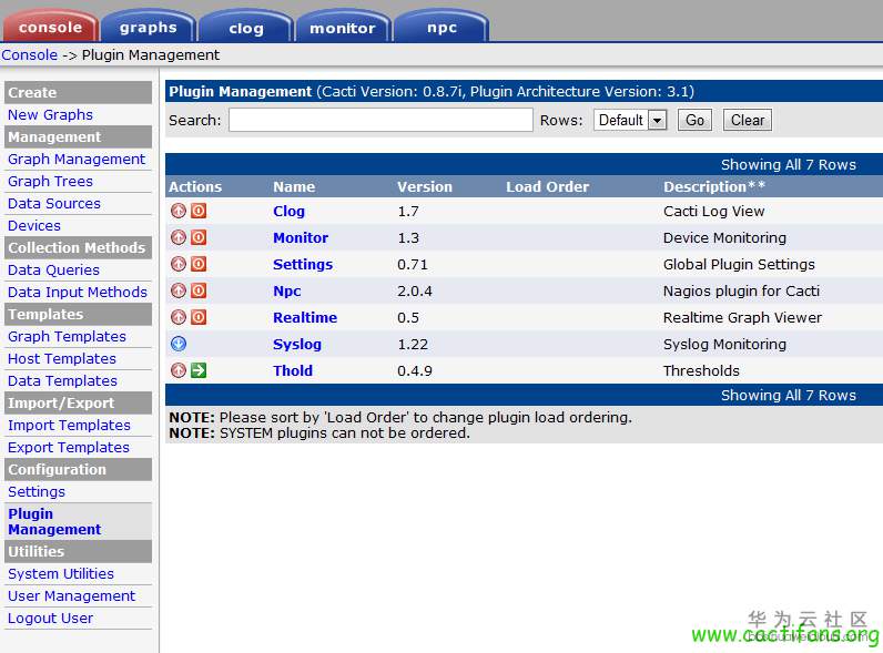

可以看到以上设置$use_cacti_db = false;这个是设置syslog是否要使用cacti的数据库,我在这里不使用cacti的数据,因为syslog往往比较多,日志比较多,为了便于备份和使用,还是选择用一个独立的数据库。因此要在下面设置连接数据库的用户名,密码,数据库名等。设置好后我们打开cacti,点console——Plugin Management,可以看到syslog还没有被启用,先启用settings插件,再启用syslog插件。

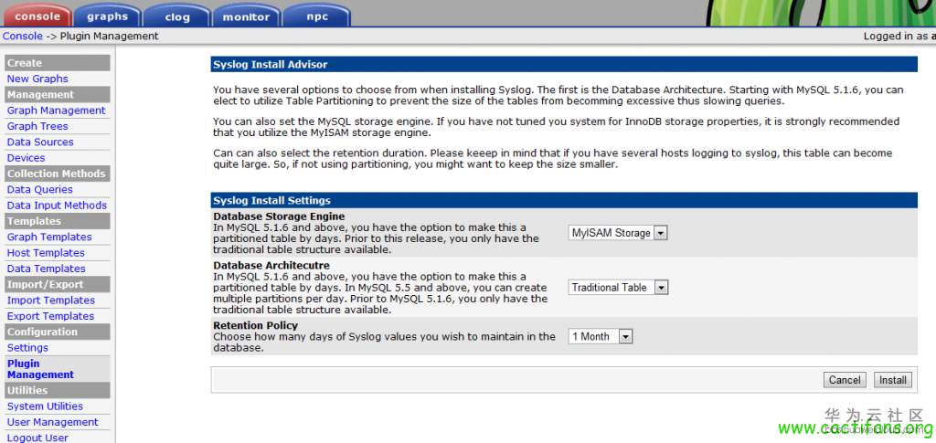

我们点syslog前面的那个先下箭头的小原点,会出现如下图
这里是对syslog数据的一些设置第分别为Database Storage Engine(数据库存储引擎)、Database Architecutre(数据库架构)这二项在一般默认,如果你的mysql数据库为5.1.6后者以上可以选择InnoDB Storage 和Partitioned Table,可以提高syslog的性能最后一项是Retention Policy(保留策略)就是要在syslog存储多长的时间,这个可以根据自己的需求设定,最后我们点install

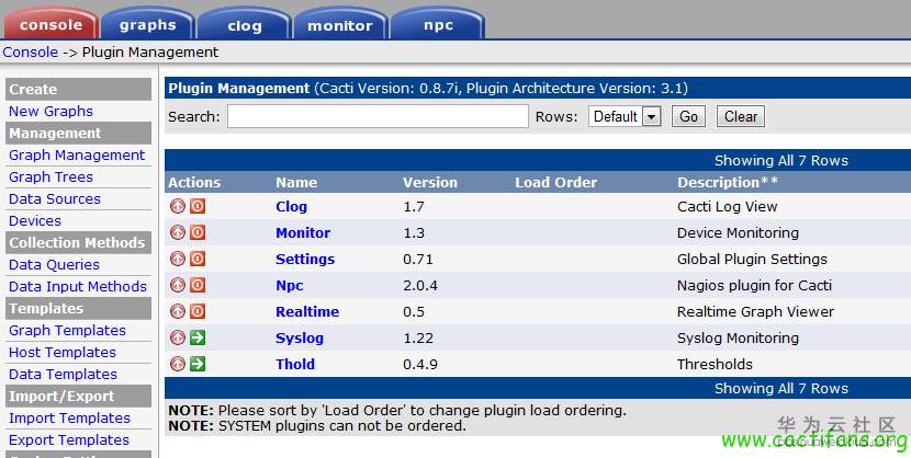

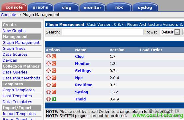

就可以看到syslog已经安装,但是还没有启用,我们点那个绿色箭头就可以启用syslog

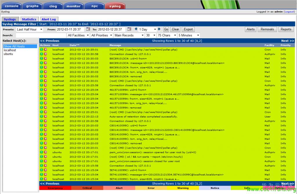

启用后我们可以看到syslog了

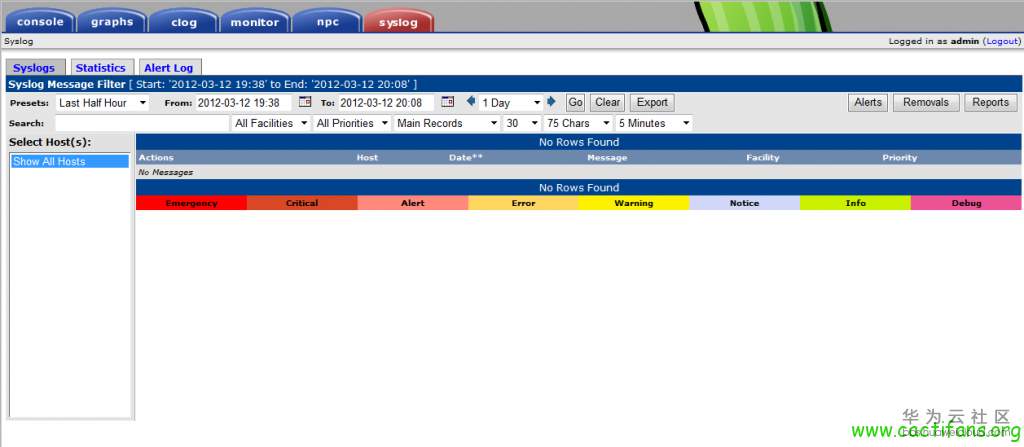

效果图
syslog可以接受到防火墙,路由器,交换机,服务器的日志,并自动分为7个等级,并用不通的颜色表示,看起来直观,也做到的日志的集中收集与查看.另外还可以在cacti里对的setting里对syslog插件进行一些设置。
