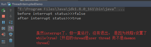

        t.start();
        // 查看t的状态
        System.out.println("before interrupt status>>>" + t.isInterrupted());
        // interrupt
        t.interrupt();
        // 查看t的状态
        System.out.println("after interrupt status>>>" + t.isInterrupted());

运行

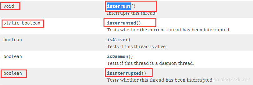

方法&源码
查看官方的API,可以看到 关于interrupt的 我们可以调用的API 主要有3个
void	interrupt()
	----Interrupts this thread.
static boolean	interrupted()
	---Tests whether the current thread has been interrupted.
boolean	isInterrupted()
	----Tests whether this thread has been interrupted

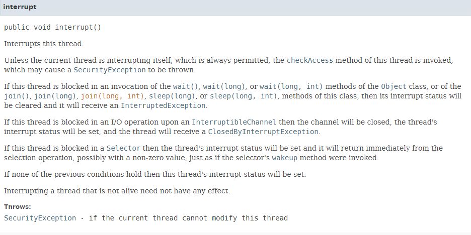

void interrupt()
大致意思是说:
除非当前线程正在中断自身(始终允许),否则将调用此线程的checkAccess方法,这可能导致抛出SecurityException。
如果在调用Object类的wait(),wait(long)或wait(long,int)方法,或者join(),join(long),join(long,int)方法中阻塞了这个线程,sleep(long)或sleep(long,int),这个类的方法,然后它的中断状态将被清除,它将收到InterruptedException。
如果在InterruptibleChannel上的I / O操作中阻塞了该线程,则该通道将被关闭,线程的中断状态将被设置,并且线程将收到ClosedByInterruptException。
如果此线程在Selector中被阻塞,则线程的中断状态将被设置,并且它将立即从选择操作返回,可能具有非零值,就像调用选择器的唤醒方法一样。
如果以前的条件都不成立,则将设置该线程的中断状态。
中断不活动的线程不会产生任何影响

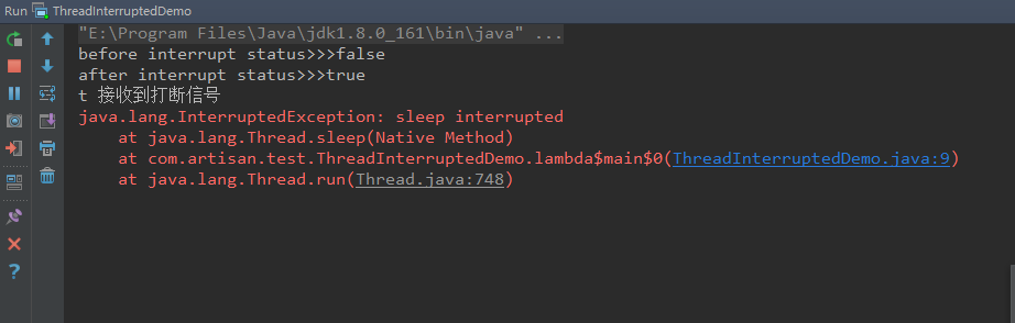

void interrupt()

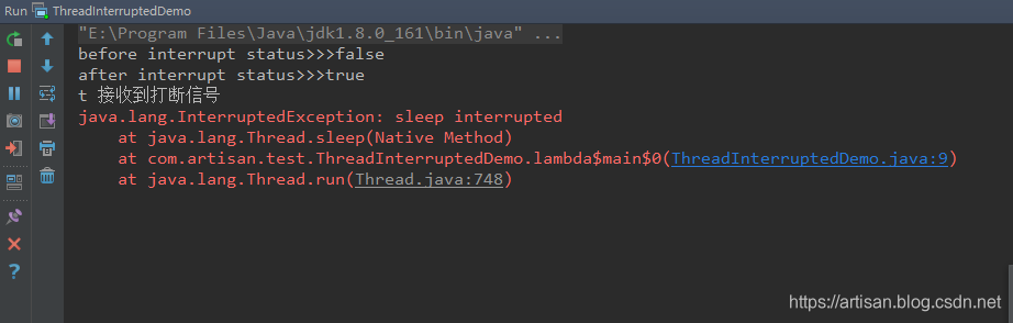

sleep()方法中测试interrupt
package com.artisan.test;
public class ThreadInterruptedDemo {
    public static void main(String[] args) throws InterruptedException {
        Thread t = new Thread(() -> {
            while (true) {
                try {
                    Thread.sleep(100);
                } catch (InterruptedException e) { // 捕获InterruptedException
                    System.out.println(Thread.currentThread().getName() + " 接收到打断信号 ");
                    e.printStackTrace();
        }, "t");
        t.start();
        // interrupt
        t.interrupt();

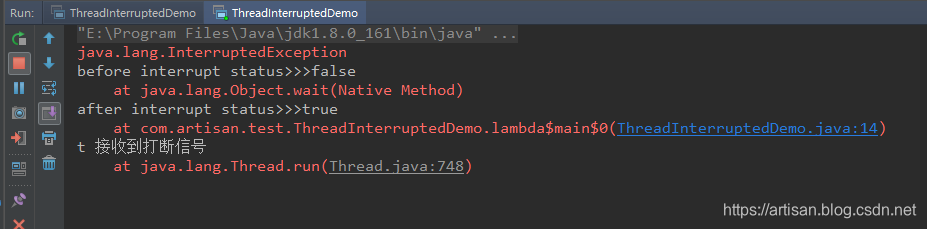

虽然捕获了InterruptedException,但是该程序依旧还是运行,并没有退出

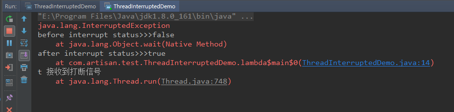

使用wait的时候,必须要使用synchronized 加锁,这里对一个Object对象加锁

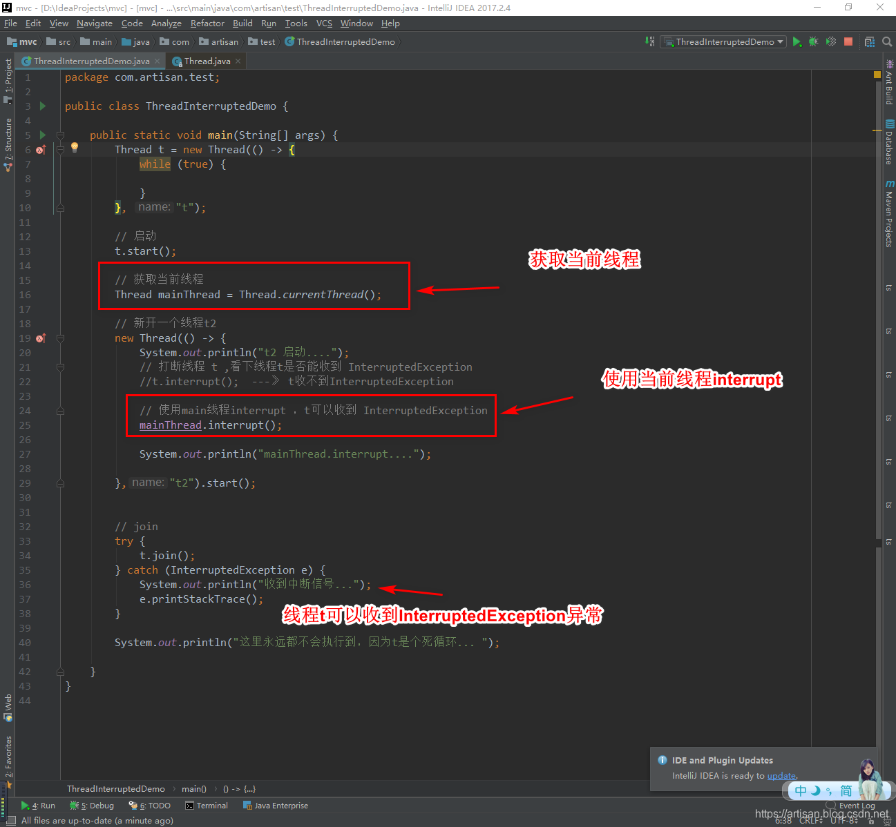

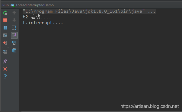

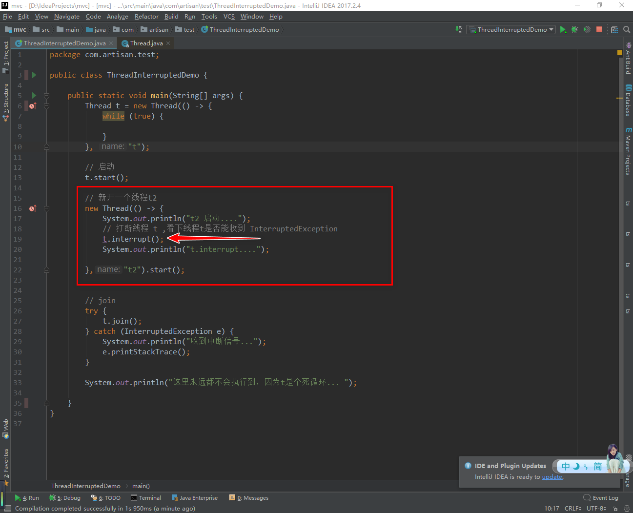

因为一旦 join方法执行了以后,后面的代码都会被阻塞住,因此必须要在join之前开辟另外一个线程
为了直观,我们直接贴图吧
运行结果:
**并没有出现我们期望的InterruptedException **,w t f…

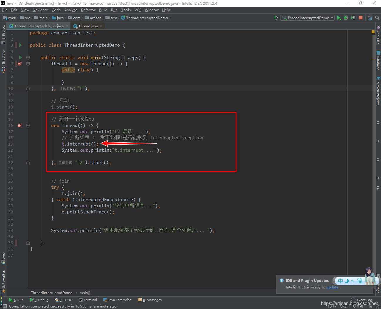

我们来分析下,上面的两个例子 。
sleep 我们sleep的是 t 线程,我们调用了t.interrupt,收到了InterruptedException
wait 我们wait的也是t 线程,我们调用了t.interrupt,收到了InterruptedException

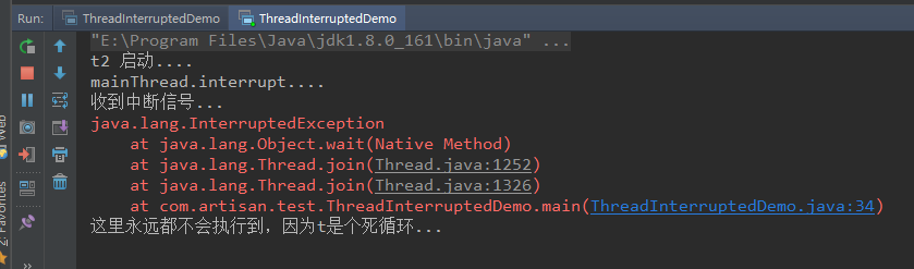

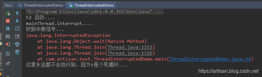

但是我们join的时候,t.join ,这个时候join的不是线程t,是join的main线程 ,所以必须用main线程来调用interrupt , 改造下
运行日志

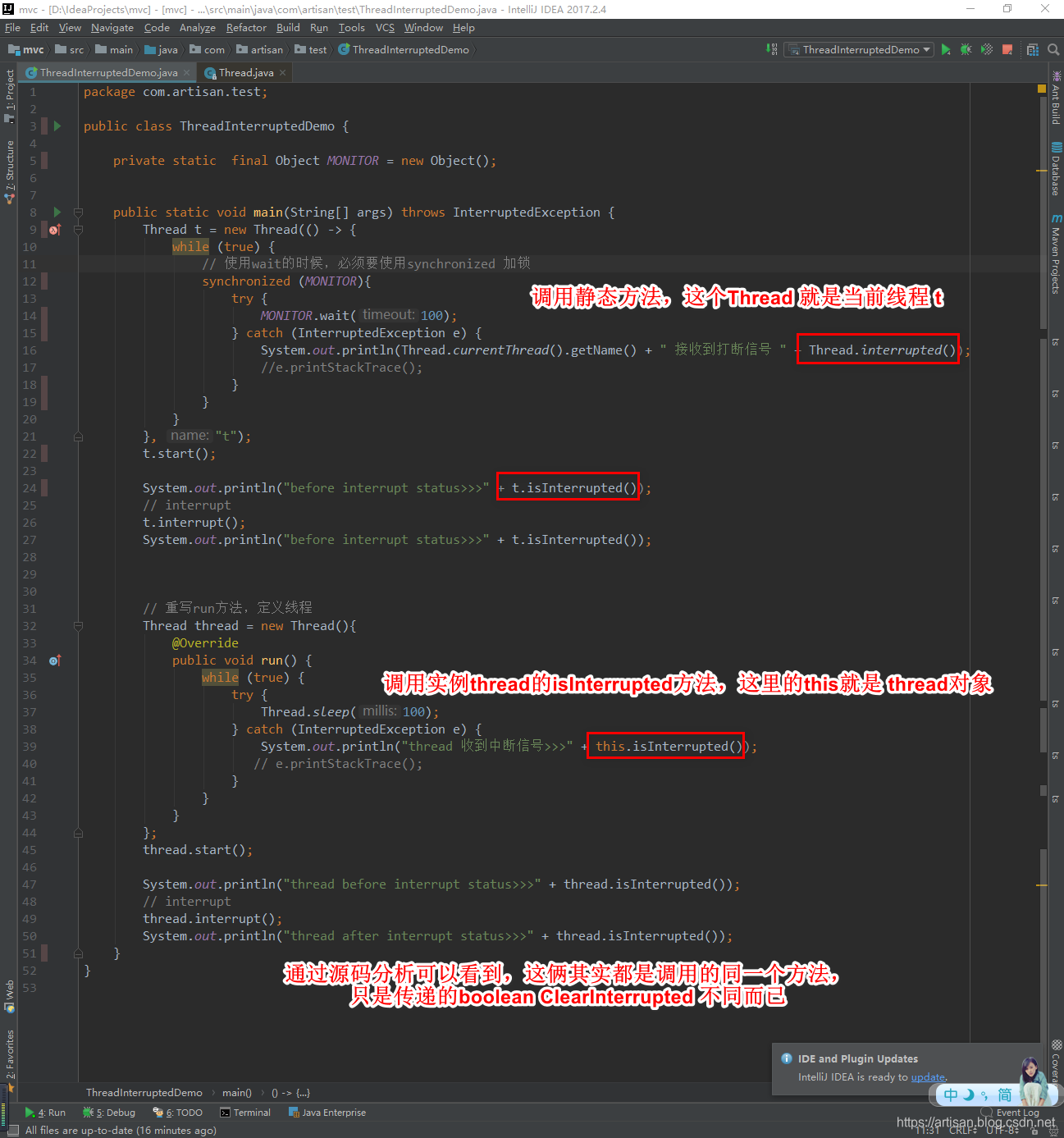

boolean isInterrupted() 和 static boolean interrupted()
