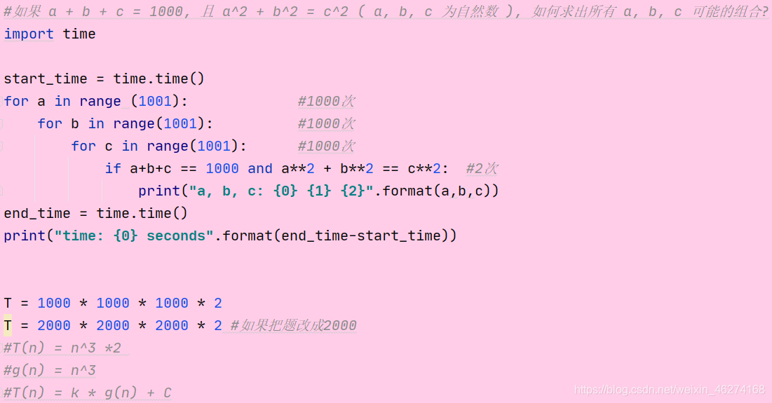

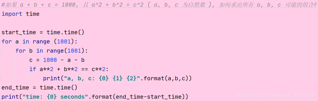

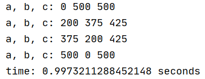

对于同一问题, 我们给出了两种解决算法, 在两种算法的实现中, 我们对程序执行的时间进行了测算, 发现两段程序执行的时间相差悬殊 ( 126.514 秒相比于 0.997 秒), 由此我们可以得出结论: 实现算法程序的执行时间可以反应出算法的效率, 即算法的优劣.
执行结果:

我们假定计算机执行算法每一个基本操作的时间是固定的一个单位, 那么有多少个基本操作就代表会花费多少时间单位. 虽然对于不同的机器环境而言, 确切的单位时间是不同的, 但是对于算法进行多少个基本操作 ( 即花费多少时间单位 ) 在规模数量上是相同的, 由此可以忽略机器环境的影响而客观的反应算法的时间效率.
对于算法的时间效率, 我们可以用 "大O记法" 来表示.
"大O记法": 对于单调的整数函数 f, 如果存在一个整数 g 和常数 C>0, 使得对于充分大的 n 总有 f(n) <= c*g(n), 就是说函数 g 是 f 的一个渐进函数 ( 忽略常数 ), 记为 f(n) = O(g(n)). 也就是说, 在趋向无穷的极限意义下, 函数 f 的增长速度受到函数 g 的约束, 亦即函数 f 与函数 g 的特征相似.
时间复杂度: 假设存在函数 g, 使得算法 A 处理规模为 n 的问题示例所用时间为 T(n) = O(g(n)), 则称 O(g(n)) 为算法 A 的渐近时间复杂度, 简称时间复杂度, 记为 T(n)
