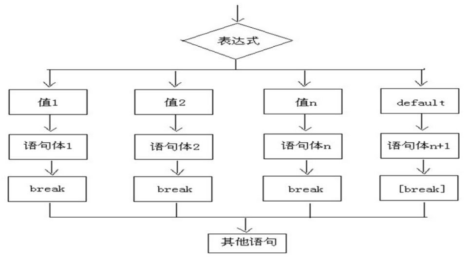

执行流程
  • 首先计算出表达式
  • 其次, 和 case 依次比较, 一旦有对应的值, 就会执行相应的语句, 在执行的过程中, 遇到 break 就会结束.
  • 最后, 如果所有的 case 都和表达式的值不匹配, 就会执行 default 语句体部分, 然后程序结束掉.
