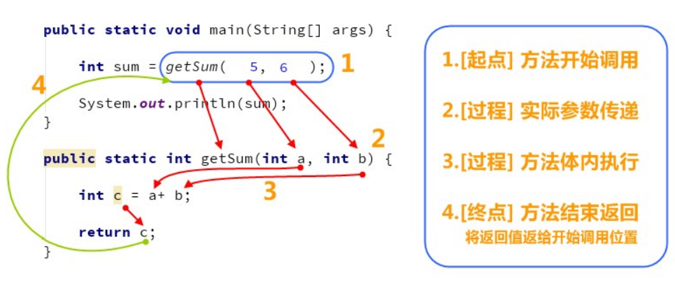

程序执行, 主方法 main 调用 getSum 方法, 传递了实际数据 5 和 6, 两个变量 a 和 b 接受到的就是实际参数, 并将计算的结果返回, 主方法 main 中的变量 sum 接收的就是方法的返回值.

调用方法的流程图解

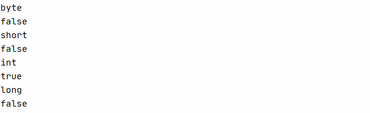

比较两个数据是否相等. 参数类型分别为两个 byte 类型, 两个 short 类型, 两个 int 类型, 两个 long 类型, 并在 main 方法中进行测试.
public class Test39 {
        // 定义不同数据类型的变量
        byte a = 10;
        byte b = 20;
        short c = 10;
        short d = 20;
        int e = 10;
        int f = 10;
        long g = 10;
        long h = 20;
        // 调用
        System.out.println(compare(a, b));
        System.out.println(compare(c, d));
        System.out.println(compare(e, f));
        System.out.println(compare(g, h));
    // 两个byte类型的
    public static boolean compare(byte a, byte b) {
        System.out.println("byte");
        return a == b;
    // 两个short类型的
    public static boolean compare(short a, short b) {
        System.out.println("short");
        return a == b;
    // 两个int类型的
    public static boolean compare(int a, int b) {
        System.out.println("int");
        return a == b;
    // 两个long类型的
    public static boolean compare(long a, long b) {
        System.out.println("long");
        return a == b;
  • 1
  • 2
  • 3
  • 4
  • 5
  • 6
  • 7
  • 8
  • 9
  • 10
  • 11
  • 12
  • 13
  • 14
  • 15
  • 16
  • 17
  • 18
  • 19
  • 20
  • 21
  • 22
  • 23
  • 24
  • 25
  • 26
  • 27
  • 28
  • 29
  • 30
  • 31
  • 32
  • 33
  • 34
  • 35
  • 36
  • 37
  • 38
  • 39
  • 40
  • 41
  • 42
执行结果:
