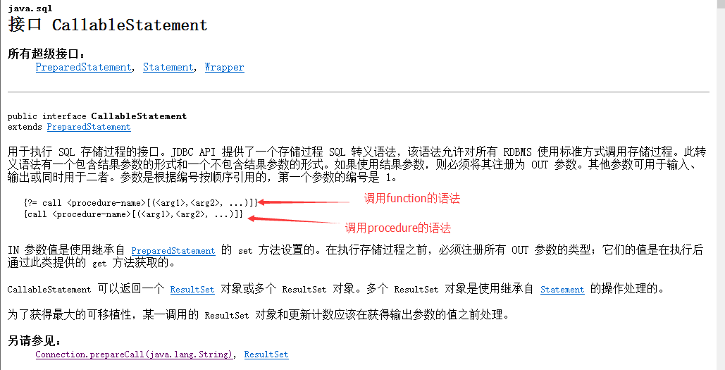

在应用程序中访问存储过程
根据官方提供的API,我们可以看到:
这里写图片描述

         * create or replace function querySalaryInCome(staffName in varchar2)
                 return number as
                  --定义变量保存员工的工资和奖金
                  pSalary xgj_test.sal%type;
                  pComm   xgj_test.comm%type;
                begin
                  --查询员工的工资和奖金
                  select t.sal, t.comm
                    into pSalary, pComm
                    from xgj_test t
                   where t.username = staffName;
                  --直接返回年薪
                  return pSalary * 12 + nvl(pComm,0);
                end querySalaryInCome;
        String sql = "{?=call querySalaryInCome(?)}";
        try {
            // 获取连接
            conn = DBUtils.getConnection();
            // 通过conn获取CallableStatement
            call = conn.prepareCall(sql);
            // out 参数,需要声明
            call.registerOutParameter(1, OracleTypes.NUMBER);
            // in 参数,需要赋值
            call.setString(2, "gong");
            // 执行
            call.execute();
            // 取出返回值  第一个?的值
            double income = call.getDouble(1);
            System.out.println("该员工的年收入:" + income);
