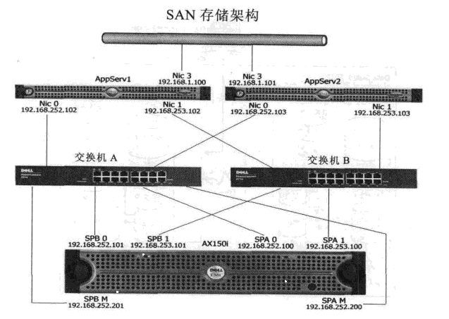

存储的物理设计
现在越来越多的数据库选择 SAN结构,这是一个扩展性非常好的存储设计。
这里写图片描述
维护人员不仅要懂得磁盘阵列的技术,同时还要掌握SAN交换机的相关技术。
