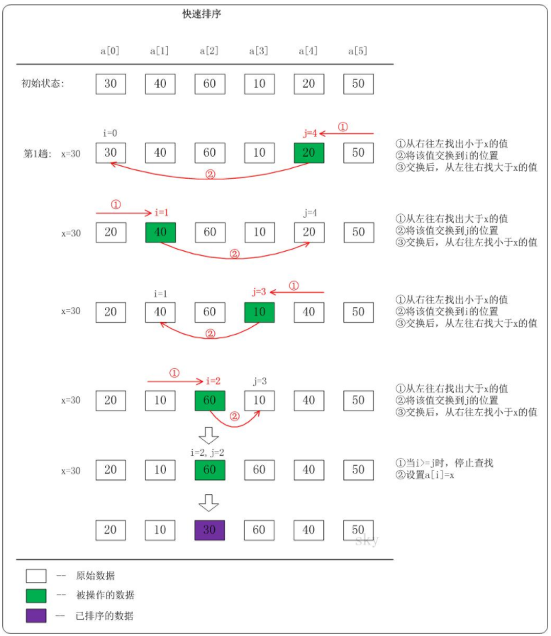

步骤为:
1. 从数列中挑出一个元素, 称为 "基准" ( pivot ),
2. 重新排序数列, 所有元素比基准值小的摆放在基准前面, 所有元素比基准值大的摆在基准的后面 ( 相同的数可以到任一边 ). 在这个分区结束之后, 该基准就处于数列的中间位置. 这个称为分区 ( partition ) 操作.
3. 递归地 ( recursive ) 把小于基准值元素的子数列和大于基准值元素的子数列排序.
递归的最底部情形, 是数列的大小是零或一, 也就是永远都已经被排序好了. 虽然一直递归下去, 但是这个算法总会结束, 因为在每次的迭代 ( iteration ) 中, 它至少会把一个元素摆到它最后的位置去.

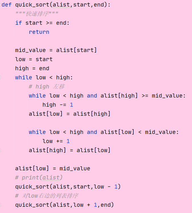

代码实现:

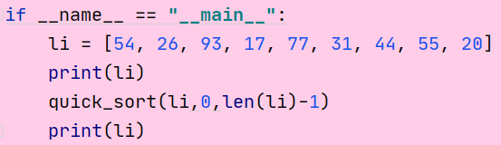

测试代码:
执行结果:

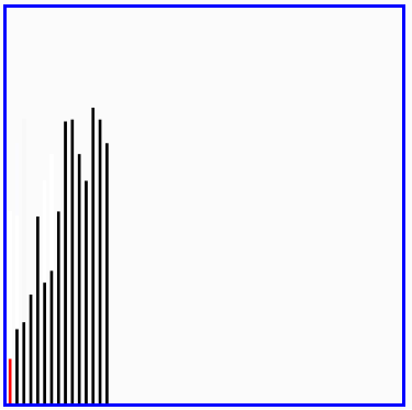

快速排序演示:
