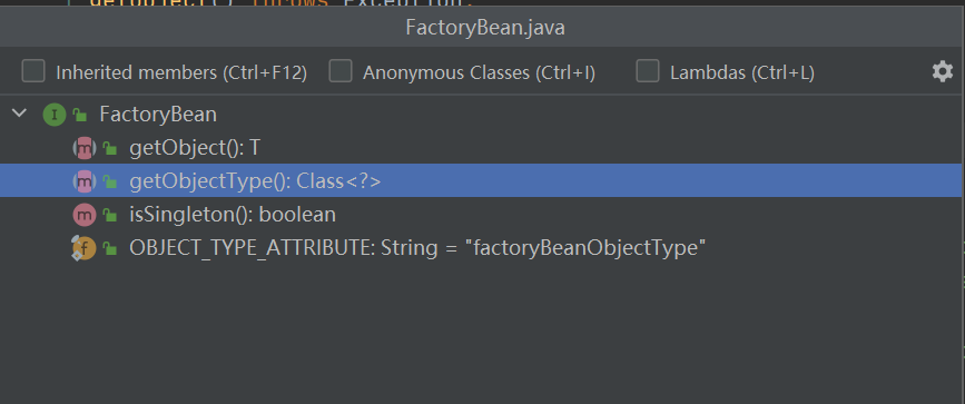

FactoryBean也是一个接口,是一个特殊的Bean , 实现了FactoryBean 接口的Bean,原来的Bean将会被隐藏,而是由FactoryBean 的getObjecct方法返回最终的Bean 。 简单工厂模式 。
如果需要获取FactoryBean实例本身,需要 & 。

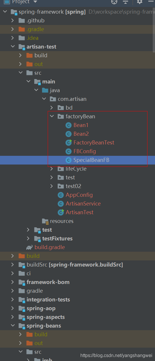

演示
【Bean1】
package com.artisan.factoryBean;
import org.springframework.stereotype.Component;
import javax.annotation.PostConstruct;

【SpecialBeanFB 实现了 FactoryBean接口 】 用于装饰Bean
import org.springframework.beans.factory.FactoryBean;
@Component
public class SpecialBeanFB implements FactoryBean {
	@PostConstruct
	public void init(){
		System.out.println("SpecialBean as Factory Bean create ");
	@Override
	public Object getObject()  {
		return new Bean2();
	@Override
	public Class<?> getObjectType() {
		return Bean2.class;
	@Override
	public boolean isSingleton() {
		return true;

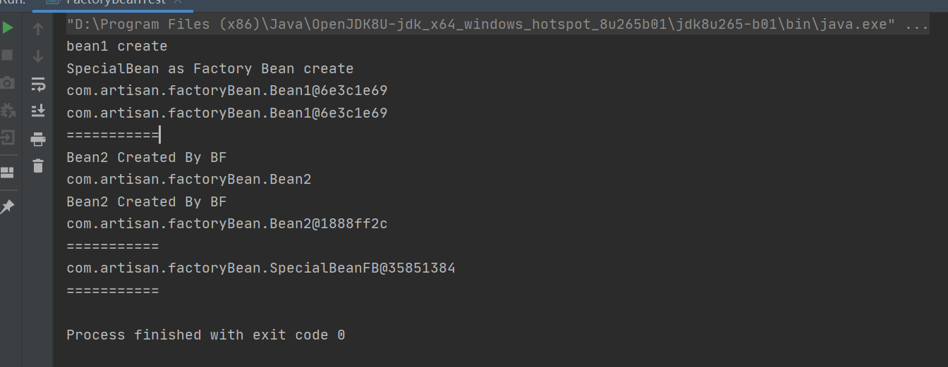

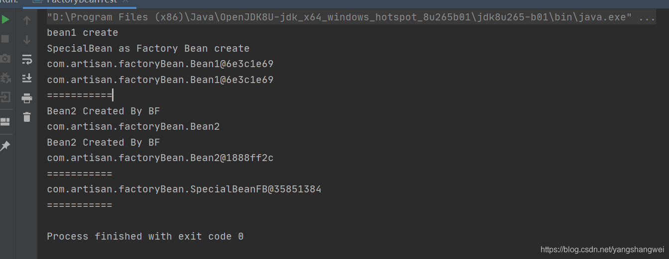

【测试类】
import org.springframework.context.annotation.AnnotationConfigApplicationContext;
public class FactoryBeanTest {
	public static void main(String[] args) throws Exception {
		// 实例化Spring Bean 容器
		AnnotationConfigApplicationContext ac = new AnnotationConfigApplicationContext(FBConfig.class);
		// 从bean容器中读取普通的bean
		System.out.println(ac.getBean(Bean1.class));
		System.out.println(ac.getBean("bean1"));
		System.out.println("===========");
		// 从bean容器中读取FactoryBean接口修饰的Bean
		System.out.println(ac.getBean(SpecialBeanFB.class).getObject().getClass().getName());
		System.out.println(ac.getBean("specialBeanFB"));
		// 通过 &  获取 FactoryBean本身的bean对象
		System.out.println(ac.getBean("&specialBeanFB"));
		// 如果SpecialBeanFB这个FactoryBean上的Component注解 增加了 name ,例如@Component("aaa")
		// 其实是个getObject对象起的名字,而不是本身这个FactoryBean实例
//		System.out.println(ac.getBean("aaa"));
//		System.out.println(ac.getBean("&aaa"));

【测试结果】

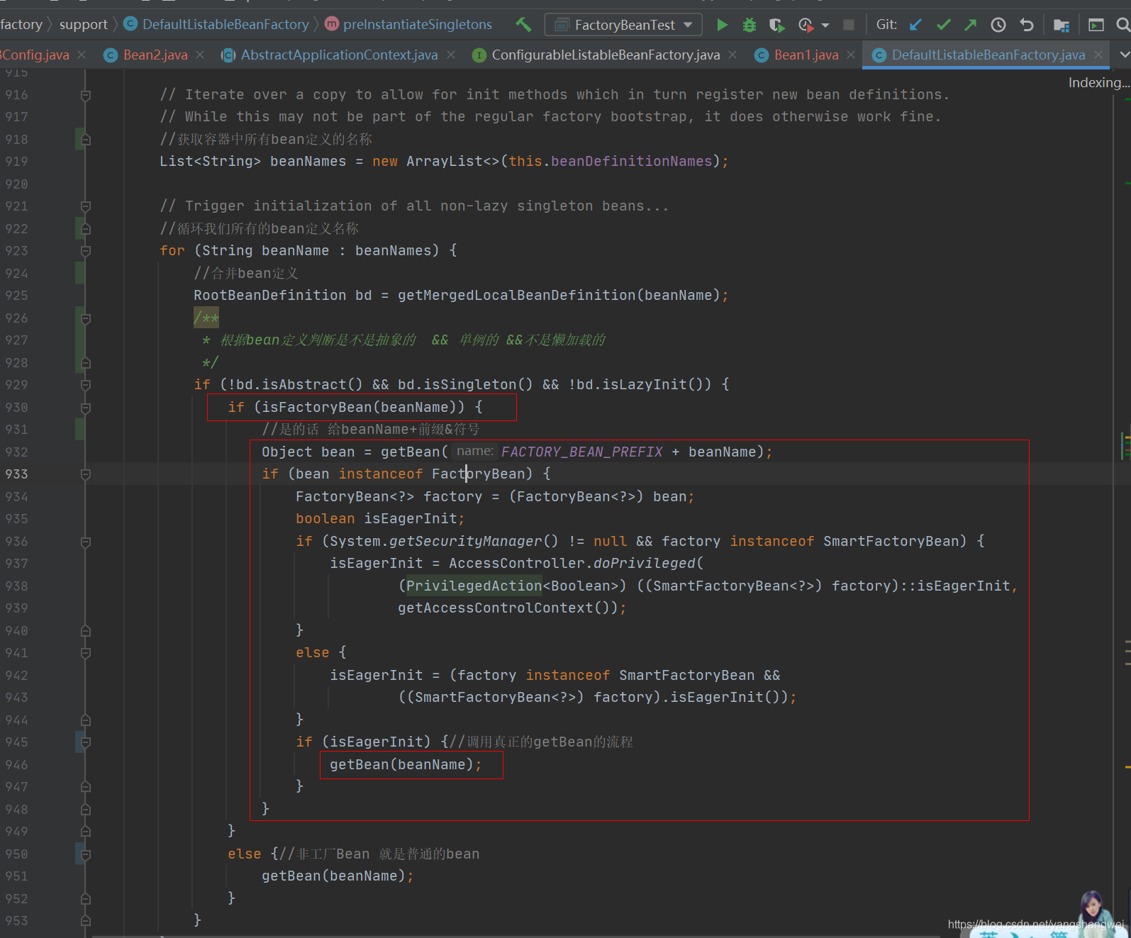

源码
在实例化Bean的方法中
AbstractApplicationContext # refresh()
    ---------- finishBeanFactoryInitialization(beanFactory)
		   ----- DefaultListableBeanFactory#preInstantiateSingletons
  • 1
  • 2
  • 3
在Spring容器启动阶段,会调用到refresh()方法,在refresh()中调用了finishBeanFactoryInitialization()方法,最终会调用到beanFactory.preInstantiateSingletons()方法
public void preInstantiateSingletons() throws BeansException {
	// 从容器中获取到所有的beanName
	List<String> beanNames = new ArrayList<>(this.beanDefinitionNames);
	for (String beanName : beanNames) {
		// 合并Bean   ScannedGenericBeanDefinition AnnotatedGenericBeanDefinition 类型的Bean 等等 都要合并为 RootBeanDefinition 比较复杂,知道即可
		RootBeanDefinition bd = getMergedLocalBeanDefinition(beanName);
		// 创建Bean的条件校验
		if (!bd.isAbstract() && bd.isSingleton() && !bd.isLazyInit()) {
			// 在此处会根据beanName判断bean是不是一个FactoryBean,实现了FactoryBean接口的bean,会返回true
			if (isFactoryBean(beanName)) {
				// 然后通过getBean()方法去获取或者创建单例对象
				// 注意:在此处为beanName拼接了一个前缀:FACTORY_BEAN_PREFIX  是一个常量字符串,即:&
				// 所以在此时容器启动阶段,对于specialBeanFB,应该是:getBean("&specialBeanFB")
				Object bean = getBean(FACTORY_BEAN_PREFIX + beanName);
				// 下面这一段逻辑,是判断是否需要在容器启动阶段,就去实例化getObject()返回的对象,即是否调用FactoryBean的getObject()方法
				if (bean instanceof FactoryBean) {
					final FactoryBean<?> factory = (FactoryBean<?>) bean;
					boolean isEagerInit;
					if (System.getSecurityManager() != null && factory instanceof SmartFactoryBean) {
						isEagerInit = AccessController.doPrivileged((PrivilegedAction<Boolean>)
										((SmartFactoryBean<?>) factory)::isEagerInit,
								getAccessControlContext());
					else {
						isEagerInit = (factory instanceof SmartFactoryBean &&
								((SmartFactoryBean<?>) factory).isEagerInit());
					if (isEagerInit) {
						getBean(beanName);
