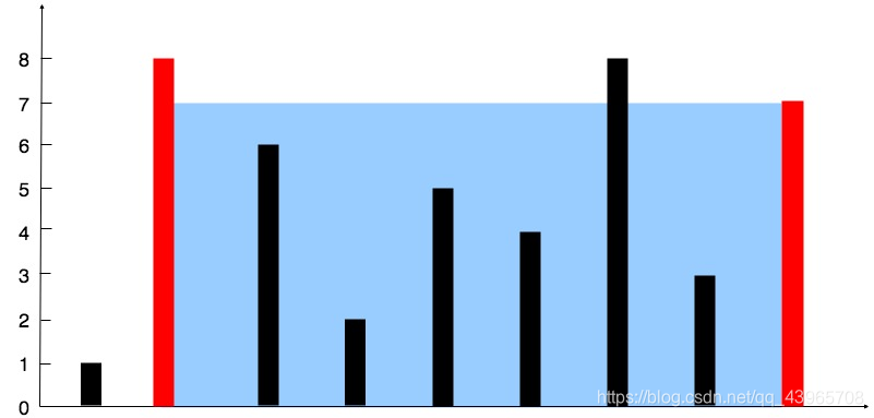

给你 n 个非负整数 a1,a2,...,an,每个数代表坐标中的一个点 (i, ai) 。在坐标内画 n 条垂直线,垂直线 i 的两个端点分别为 (i, ai) 和 (i, 0) 。找出其中的两条线,使得它们与 x 轴共同构成的容器可以容纳最多的水。
说明:你不能倾斜容器。
示例1:
输入:[1,8,6,2,5,4,8,3,7]
输出:49
解释:图中垂直线代表输入数组 [1,8,6,2,5,4,8,3,7]。在此情况下,
	  容器能够容纳水(表示为蓝色部分)的最大值为 49。

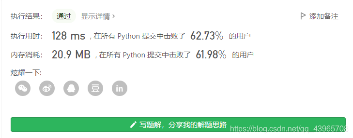

解题思路:
双指针法
首先我们分别定义两个指针 left , right ,分别代表容器的左壁和右壁,根据移动规则移动指针,指针左壁与右壁重合,记录此过程中最大面积 max_area 。
移动规则: 不断地向内移动 left , right 中的短板。
原理: 在两根板 left , right 中,无论是移动 left 或者 right ,我们都只关注移动后的“新容器口”会不会变高,而每次移动的木板都只有三种情况,比原容器口低,比原容器口高,与原容器相等;如向内移动 (left, right) 中的长板,对于新的木板有三种情况:1.比原短板短,则新容器口更低。2.与原短板相等或者比原短板长,则新容器口高度不变。所以,向内移动长板,一定不能使新容器口变高。
class Solution(object):
    def maxArea(self, height):
        :type height: List[int]
        :rtype: int
        left = 0
        right = len(height) - 1
        max_area = 0
        while left < right:
            if height[left] <= height[right]:
                max_area = max(max_area, (right - left) * height[left])
                left += 1
            else:
                max_area = max(max_area, (right - left) * height[right])
                right -= 1
        return max_area
