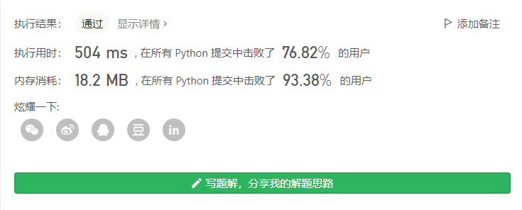

解题思路:
  • 特殊情况:nums 长度 length 小于 3,返回 [];对排序后 nums,若前三个值 >0 或后三个值 < 0,返回 [] 。
  • 对数组进行排序。
  • 遍历排序后数组:
  1. 若 nums[i] > 0:由于已排序,所以后面不可能有三个数加和等于 0,直接返回结果 rst。
  2. 对于重复元素:跳过,避免出现重复解
  3. 令左指针 left = i + 1,右指针 right = length - 1,当 L < R 时,执行循环:
    当 nums[i] + nums[left] + nums[right] == 0 ,执行循环,判断左界和右界是否和下一位置重复,去除重复解。并同时将 L, R 移到下一位置,寻找新的解;若和大于 0,说明 nums[right] 太大,right 左移;若和小于 0,说明 nums[left] 太小,left 右移。
class Solution(object):
    def threeSum(self, nums):
        :type nums: List[int]
        :rtype: List[List[int]]
        length = len(nums)
        if length < 3:
            return []
        # 对nums排序(升序)
        nums.sort()
        if sum(nums[:3]) > 0 or sum(nums[-3:]) < 0:
            return []
        rst = []
        for i in range(length - 2):
            # 第一个数字已经>0,第二、三个数字只会比0大,故之后不存在满足条件的组合
            if nums[i] > 0:
                return rst
            # 跳过重复的组合
            if i > 0 and nums[i] == nums[i - 1]:
                continue
            left = i + 1
            right = length - 1
            while left < right:
                if nums[i] + nums[left] + nums[right] == 0:
                    # 保存结果
                    rst.append([nums[i], nums[left], nums[right]])
                    # 跳过重复的组合
                    while left < right and nums[right] == nums[right - 1]:
                        right -= 1
                    # 跳过重复的组合
                    while left < right and nums[left] == nums[left + 1]:
                        left += 1
                    right -= 1
                    left += 1
                # 三者结果小于0,left(第二个数字)右移(增大)
                elif nums[i] + nums[left] + nums[right] < 0:
                    left += 1
                # 三者结果大于0,right(第三个数字)左移(减小)
                else:
                    right -= 1
        return rst
