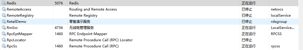

  4. 安装redis服务到windows服务
     redis-server --service-install redis.windows.conf
  5. 在windows的任务管理器查看 是否添加服务成功
  1. 后面就可以直接通过启动服务相关命令启动了

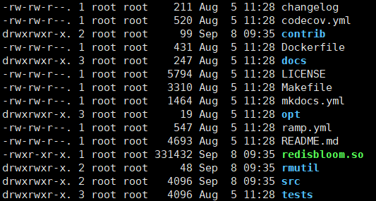

     make

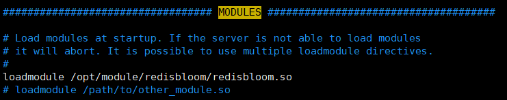

  3. 只要能看到 so文件就可以。
  1. 关闭当前redis实例。
  2. 修改redis.conf文件,配置MODULES
  3. 重启redis,执行bf.add user aaa,如果可以成功,说明布隆过滤器安装成功了。

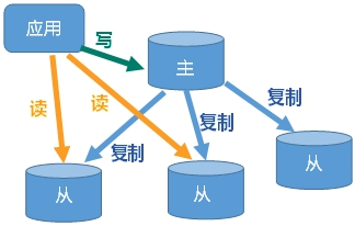

主从复制(一主多从)
一个主多个从,主节点(Master)以写为主,从节点(slave)只能读
优点:读写分离、容灾快速恢复

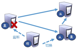

哨兵模式
通过哨兵节点们监控主节点的在线状态,如果主节点离线,从他的从节点中选举一个作为新的主节点。

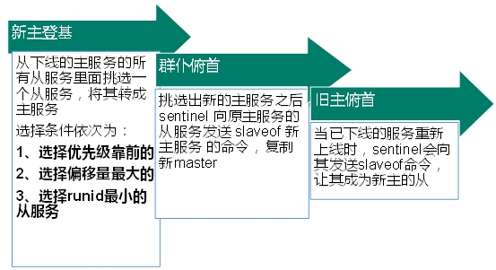

image-20210906171139581
  1. 哨兵启动端口
  2. 监听以6379为主机的主机组
  3. 由于主节点6379断掉了,重新选举 6381节点作为主节点。
slave-priority 100 : 设置 主机的优先级,优先级越高值越小。

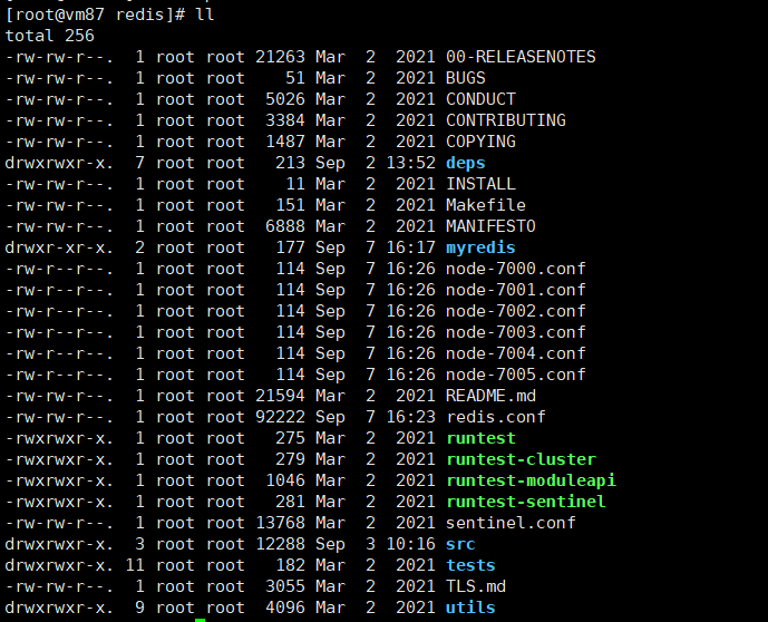

  1. 清除redis的 dump 和 aof文件,包括其他的conf文件
  2. 在myredis目录下创建六个配置文件
 vim redis7000.conf/redis7001.conf/redis7002.conf/redis7003.conf/redis7004.conf/redis7005.conf
 # 内容如下,端口动态修改
 daemonize yes
 port 7000
 pidfile /var/run/redis_7000.pid
 cluster-enabled yes
 cluster-config-file node-7000.conf
 cluster-node-timeout 5000
 appendonly no

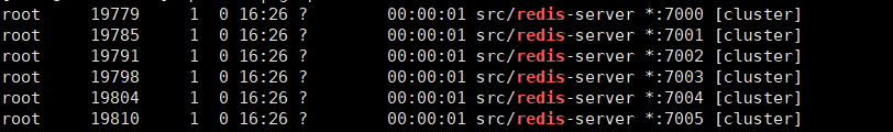

  1. ps -ef | grep redis 确保服务正常启动

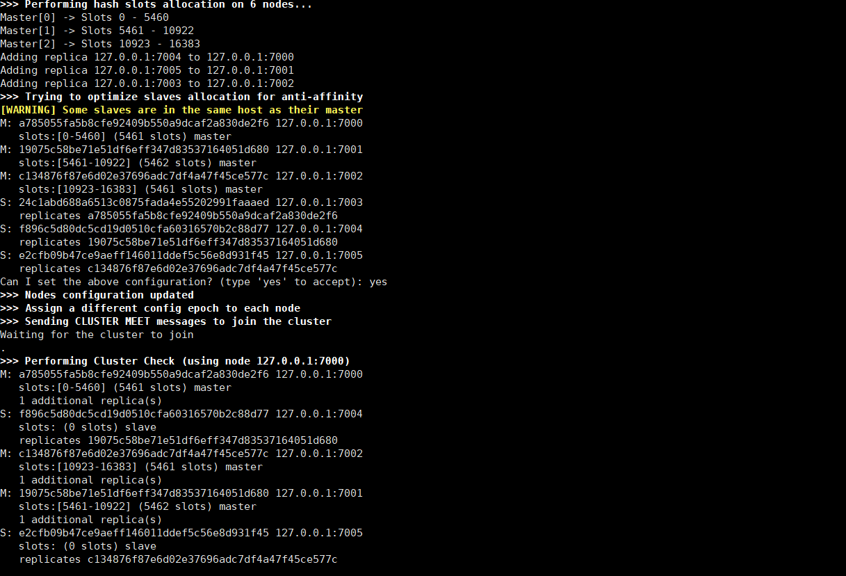

  2. 通过命令将多个redis命令组成集群。
     src/redis-cli --cluster create --cluster-replicas 1 127.0.0.1:7000 127.0.0.1:7001 127.0.0.1:7002 127.0.0.1:7003 127.0.0.1:7004 127.0.0.1:7005
     # --replicas 1 一台主机 一台丛机
  3. 如果成功显示如下
