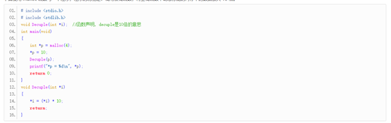

下面使用 malloc 函数写一个程序,程序的功能是:调用被调函数,将主调函数中动态分配的内存中的数据放大 10 倍。
输出结果是:*p = 100

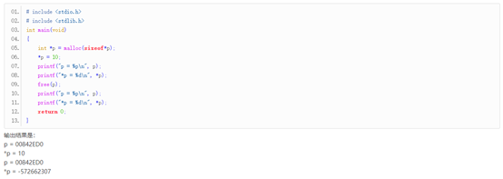

free是释放函数,在堆中申请的内存空间不会像在栈中存储的局部变量一样 ,函数调用完会自动释放内存 , 如果我们不手动释放, 直到程序运行结束才会释放, 这样就可能会造成内存泄漏, 即堆中这片内存中的数据已经不再使用, 但它一直占着这片空间, 所以当我们申请的动态内存不再使用时 ,一定要及时释放 .不过需要注意的是,释放并不是指清空内存空间,而是指将该内存空间标记为“可用”状态,使操作系统在分配内存时可以将它重新分配给其他变量使用。
那么,当指针变量被释放后,它所指向的内存空间中的数据会怎样呢?free 的标准行为只是表示这块内存可以被再分配,至于它里面的数据是否被清空并没有强制要求。不同的编译器处理的方式可能不一样。我们就看一下 VC++6.0 这个编译器是怎么处理的:
可见在 VC++6.0 中,当指针变量被释放后,虽然它仍然是指向那个内存空间的,但那个内存空间中的值将会被重新置一个非常小的负数。动态创建的内存如果不用了必须要释放。注意,一个动态内存只能释放一次。如果释放多次程序就会崩溃,因为已经释放了,不能再释放第二次。
综上所述,malloc 和 free 一定要成对存在,一一对应。有 malloc 就一定要有 free,有几个 malloc 就要有几个 free,与此同时,每释放一个指向动态内存的指针变量后要立刻把它指向 NULL。
