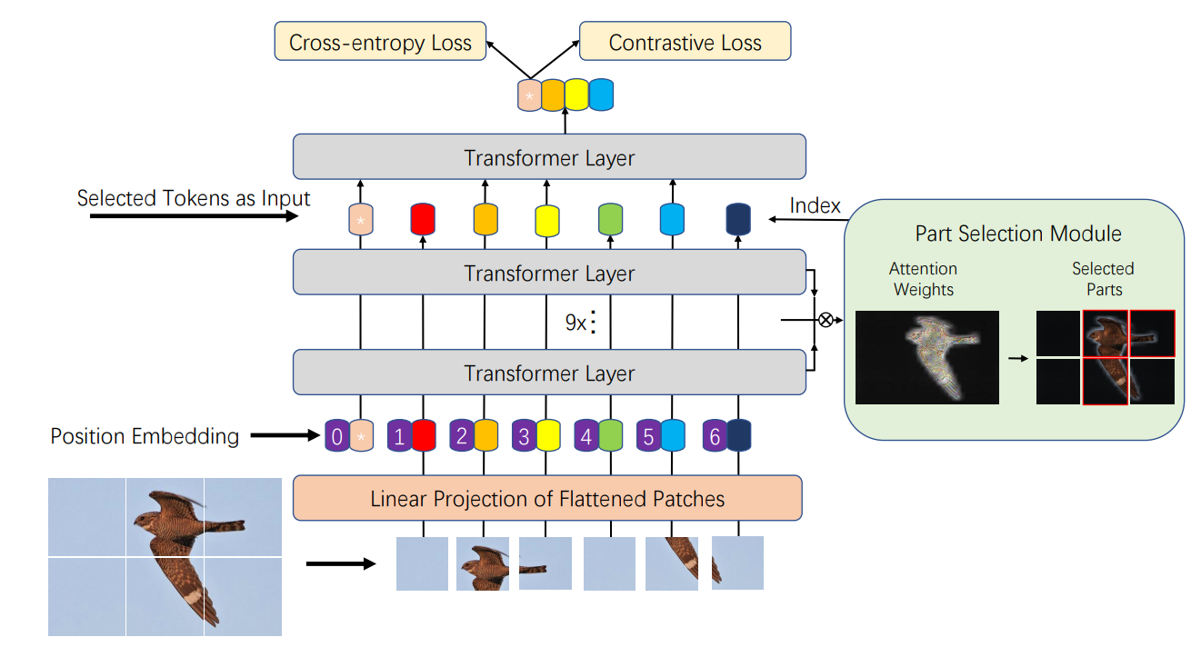

    近来,细粒度分类研究工作主要集中在如何定位差异性图片区域,以此提高网络捕捉微小差异的能力,而大部分工作主要通过使用不同的基模型来提取特定区域的特征,但这种方式会使流程复杂化,并从特定区域提取出大量冗余特征。因此,本文将所有原始注意力权重整合至注意力映射中,以此来指导模型高效地选取差异性图片区域,提出用于细粒度分类的Transformer结构TransFG。
图1 TransFG 结构

2 TransFG
2.1 图像序列化
    原有Vision Transformer将图片分割为相互不重叠的patch,但这会损害局部相邻结构,可能会导致差异性图像区域被分离。因此,为解决这个问题,本文采用滑动窗口产生重叠patch,所产生的patch数量N根据公式(1)进行计算。其中,H、W分别为图像长宽,P为图像patch尺寸,S为滑动窗口步长。
(1)
2.2 Patch Embedding 和 Transformer Encoder
    TransFG在Patch Embedding 和 Transformer Encoder两个模块遵循了原有ViT的形式,并未进行改动
2.3 局部选取模块(PSM)
图2 TransFG的注意力映射及所选取的token
    首先假设模型中具有K个自注意首部,各层注意力权重如公式(2)所示,其中al指第l层K个首部注意力权重。
(2)
    如公式(3)所示,将所有层的注意力权重进行矩阵相乘,afinal 捕捉了图像信息从输入到更深层的整个过程,相对于原有ViT,包含了更多信息,更加有助于选取具有识别性的区域
(3)
    选取afinal中K个不同注意力首部的最大值A1、A2、…、AK,并将其与分类token进行拼接,其结果如公式(4)所示。该步骤不仅保留了全局信息,也让模型更加关注与不同类别之间的微小差异。
(4)

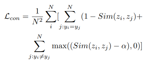

2.4 对比损失
    如公式(5)所示,对比损失的目标是最小化不同类别对应的分类tokens的相似度,并最大化相同类别对应的分类tokens的相似度。其中,为减少loss被简单负样本影响,采用α来控制对loss有贡献的负样本对。
(5)

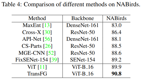

3 实验结果

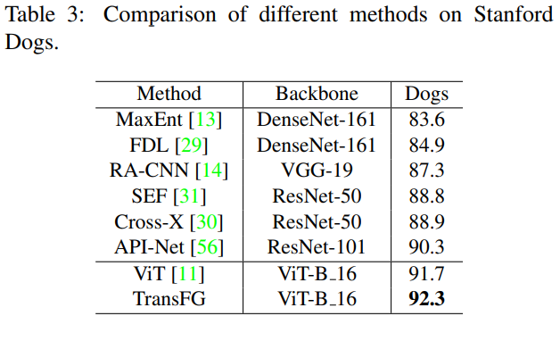

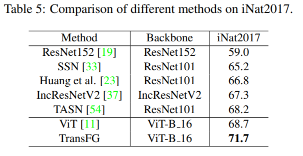

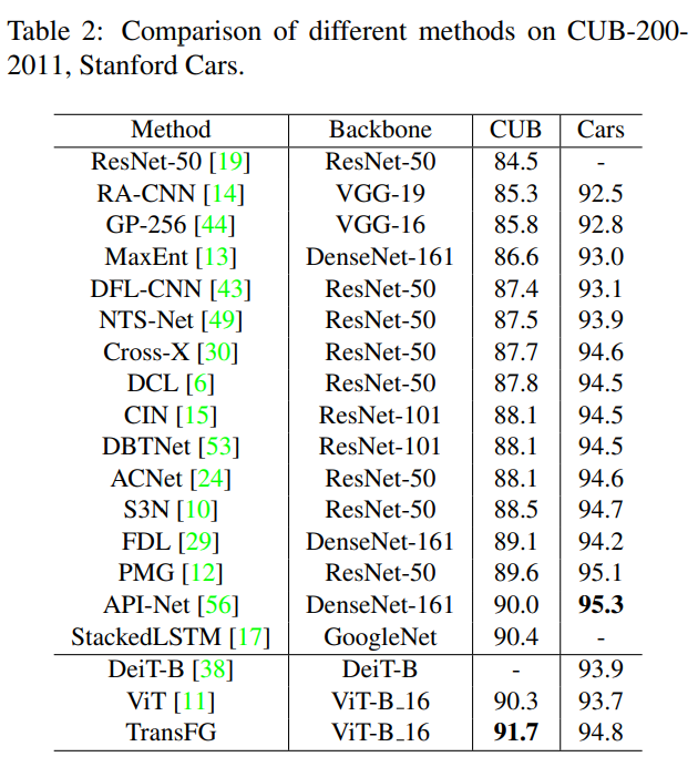

     TranFG在CUB-200-2011、Stanford Cars、Stanford Dogs、NABirds及iNat2017五个数据集进行了验证,并在CUB-200-2011、Standford Dogs、NABirds数据集上取得了SOTA结果。
