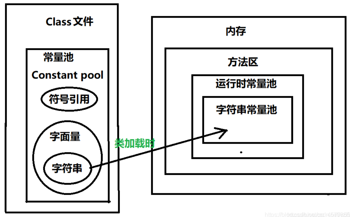

  其中有一项是常量池
  常量池在Class文件被加载的时候,会被加载进内存中的方法区中的运行时常量池,而运行时常量池里就包括字符串常量池,Class文件中的字符串在类加载时就会加载到字符串常量池中去
  到了JDK1.7时,字符串常量池就被移出了方法区,转移到了堆里了。

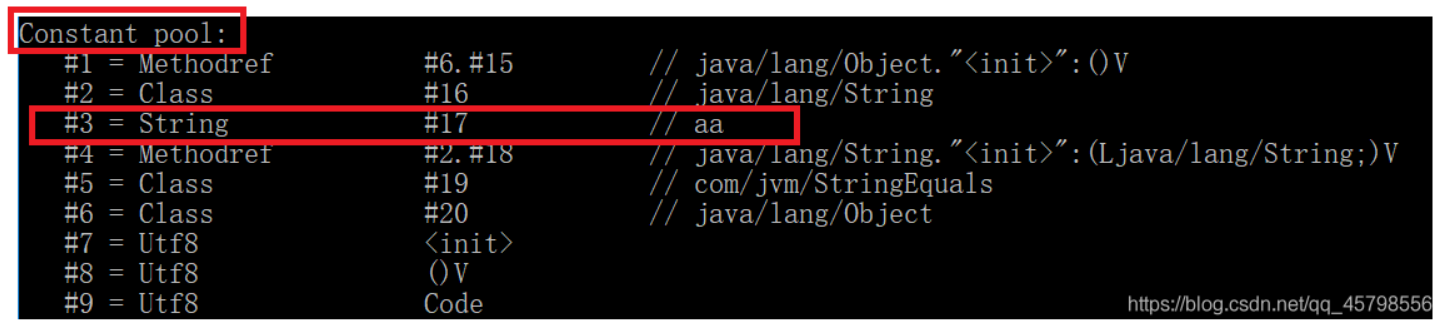

String str1 = new String(“aa”);
  "aa"就是被加载进去的字符串,我们可以看看Class文件
  • 这里的aa在之后类加载的时候,会在字符串常量池里创建一个 "aa"对象,这是第一个对象
  • 类加载完成了之后,那就要开始正式执行代码了,执行该行代码时new一个"aa"的String对象存放在Java堆中,这是第二个对象
  • 创建完第二个对象后,虚拟机栈上的str1将会指向第二个对象,也就是堆上的对象

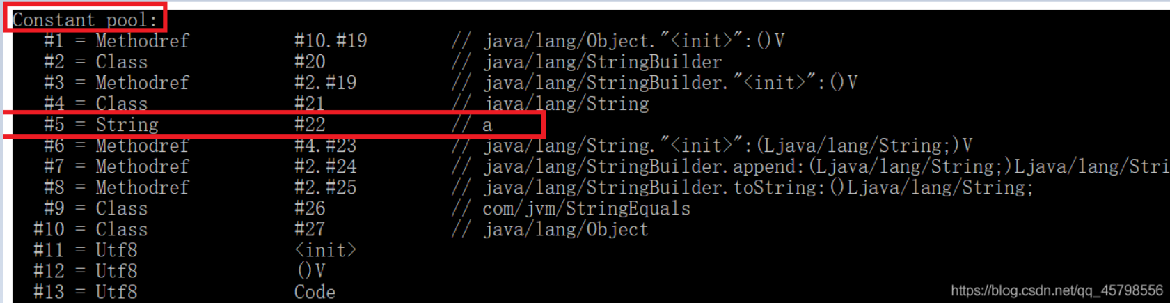

  这里的str3生成的方式不再是new String(“aa”);
  而是new String(“a”) + new String(“a”);拼接起来的方式,因此在编译后,Class文件中的常量池写入的是"a"对象而不是"aa"对象,如下图:
  因此intern方法在判断时会发现字符串常量池中并没有"aa"对象,于是它就把堆中String对象的引用加入到字符串常量池中。

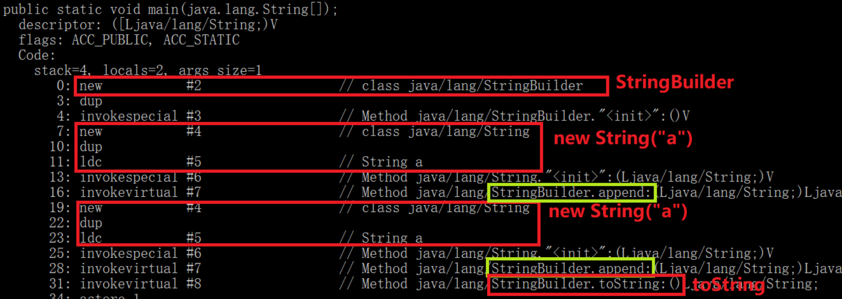

问题五:那么这段代码又创建了几个对象?
String str3 = new String("a") + new String("a");
  答案是五个
  因为使用+号的String字符串拼接,底层其实都是先创建一个StringBuilder对象,然后调用append方法把要+的字符串都append进去,最后toString创建一个新的String对象,如下图:
  红色的地方就是new出来对象的语句,而绿色则是两次append
  四个红色一共四个对象,再加上字符串常量池上创建的"a"对象,一共五个

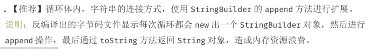

这也正是为什么阿里巴巴代码规范中不建议在for循环里使用+号拼接字符串

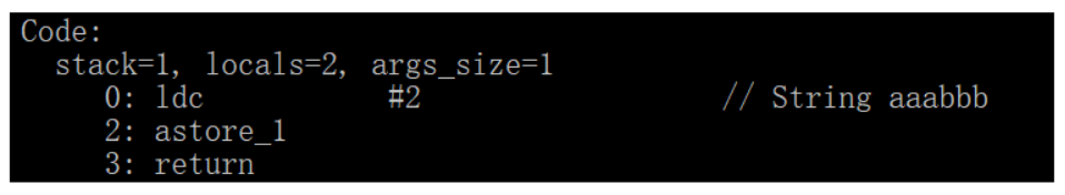

String str5 = "aaa" + "bbb";
  很可惜这段只创建了1个对象
  java编译器在编译这段的时候做了优化,实际上"aaa"+"bbb"会先拼接成"aaabbb"之后才开始编译,也就是说这段代码等于是String str5 = “aaabbb”
  如下图:(code里面没有任何new操作)
