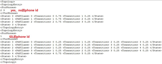

先看yesno中的topo图(见下图),它有三个音素:SILyesno (yesno均作为一个音素处理)id 分别为123. SIL5个状态,id0—4 5为结束态。yes/no分别有三个状态,id0—2 3为结束态
SIL中状态0—3 分别有4条状态转移路径(或者叫转移弧),以状态0为例,可以自环(self-loop)到0,也可以转移到1或者2或者3. 状态42条状态转移路径,可以自环(self-loop)到4,也可以转移到结束态5. Yes/no中状态0—1均有2条状态转移路径。所以这个topo图中共有30条(4*4+2SIL+ 3*2yes+3*2no= 30)状态转移路径。

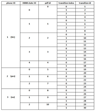

Phone:音素,前文已提过,id是从1开始的整数。在yesno中共三个音素(SILyesno),id分别为123
HMM-stateHMM里隐藏的状态。每个音素的HMM-state都是从0开始的整数。在yesnoSILHMM-state分别为01234yes/noHMM-state分别为012
pdf-id:每个state相对应的GMM概率密度函数(pdf: probability density function)的id这个值是全局唯一从0开始的整数。pdf-id分为forward-pdf-idself-loop-pdf-id两种,值一样,即pdf-id = forward-pdf-id = self-loop-pdf-id。在yesnoSIL5个状态,pdf-id分别为012345yes3个状态,pdf-id分别为567no3个状态,pdf-id分别为8910
transition-state:表示一个转移状态,用(phoneHMM-stateforward-pdf-id self-loop-pdf-id)表示。这个概念相对抽象些。
transition-index:表示一个状态的转移路径的index,在每个状态内从0开始的整数。在yesnoSIL的状态04个转移路径,其transition-index分别为0123。其他状态类似。
transition-id: 所有状态转移路径的id,全局唯一从1开始的整数,跟(transition-state transition-index)一一对应。在yesnoSIL的状态04个转移路径,其transition-id分别为1234SIL的状态14个转移路径,其transition-id分别为5678SIL的状态24个转移路径,其transition-id分别为9101112SIL的状态34个转移路径,其transition-id分别为13141516SIL的状态42个转移路径,其transition-id分别为1718yes的状态02个转移路径,其transition-id分别为1920yes的状态12个转移路径,其transition-id分别为2122yes的状态22个转移路径,其transition-id分别为2324no的状态02个转移路径,其transition-id分别为2526no的状态12个转移路径,其transition-id分别为2728no的状202个转移路径,其transition-id分别为2930,所以yesnotransition-id范围是1—30.
下表列出了yesno中这些变量的具体值,它们会被存起来,有一一对应的关系,知道一个值后就可以知道相对应的其他值。比如常用的通过transition-id得到pdf-id
