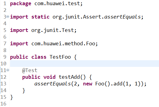

测试金字塔最底层——单元测试
单元测试属于代码级别的测试,编写成本低,执行速度快,能够快速定位问题,极限编程中的TDD测试驱动开发很多时候都是围绕单元测试开展。单元测试可以说是最低级别的测试活动,关于单元测试的内容也很多,在这不做过多介绍。

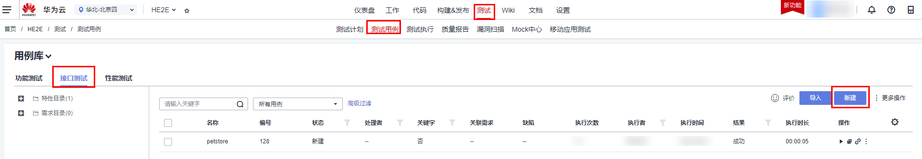

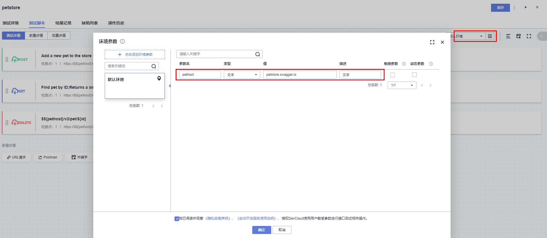

1.准备工作
首先,通过华为云DevCloud的云测功能中的“测试用例”,创建接口测试的测试用例。

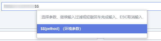

将petstore项目的网址设为默认环境变量,这里给他命名为“pethost”,测试用例可通过“$$petstore”的形式,直接调用该变量。
环境变量也可以不设置,但每次测试都需要输入petstore的域名,很麻烦,设置成环境变量可以减少工作量,云测中输入“$$”可以直接关联预设的环境变量。

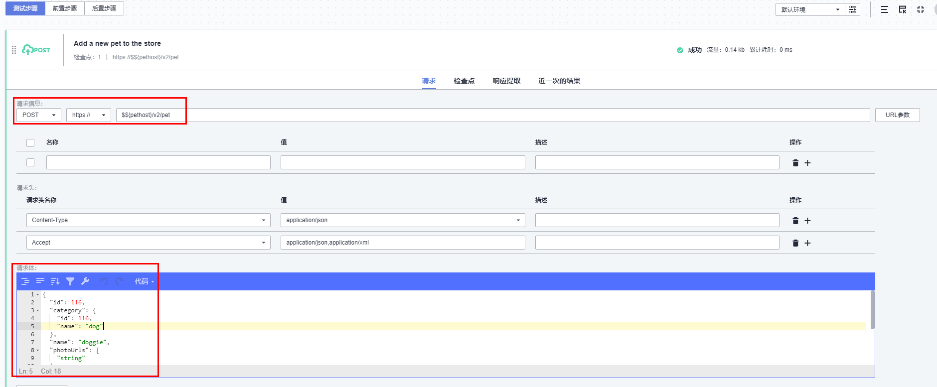

2.创建“添加宠物信息”的接口测试用例

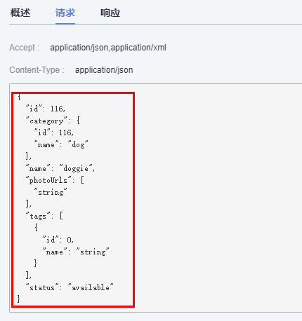

petstore项目中,“添加宠物信息”是通过post请求完成的,该请求的请求体如下所示

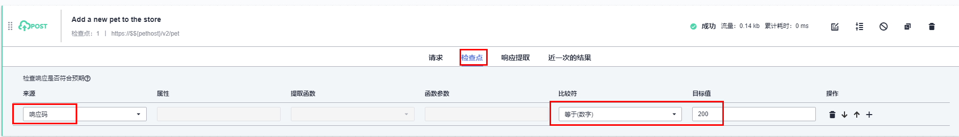

创建“URL请求”,将请求类型设置为“POST”,请求地址为“$${pethost}/v2/pet”,在请求体中输入上图Json字符串,请求部分设置完成。
接下来,我们设计我们预期的检查结果,期望返回值是200,即成功,如果返回其他响应码则测试失败。

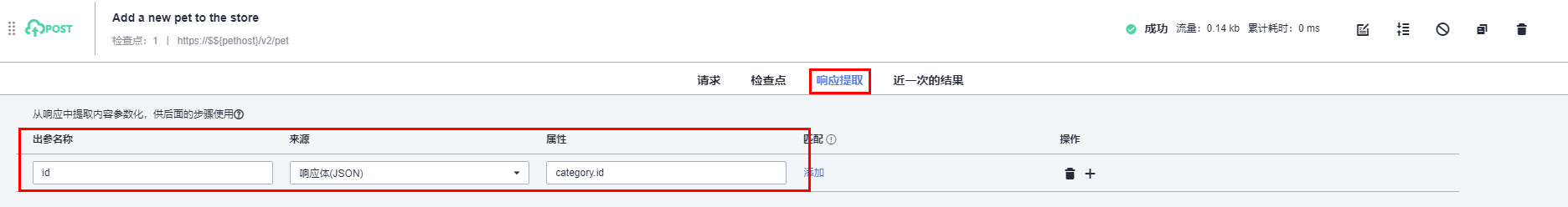

同时,还要对响应体中的某些参数做提取,便于后续业务的测试使用。在这里我们提取相应体中category.id的值,并将他赋给局部变量“id”。

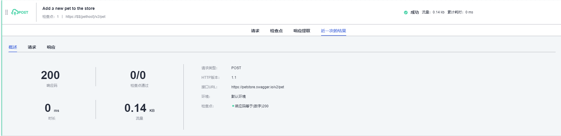

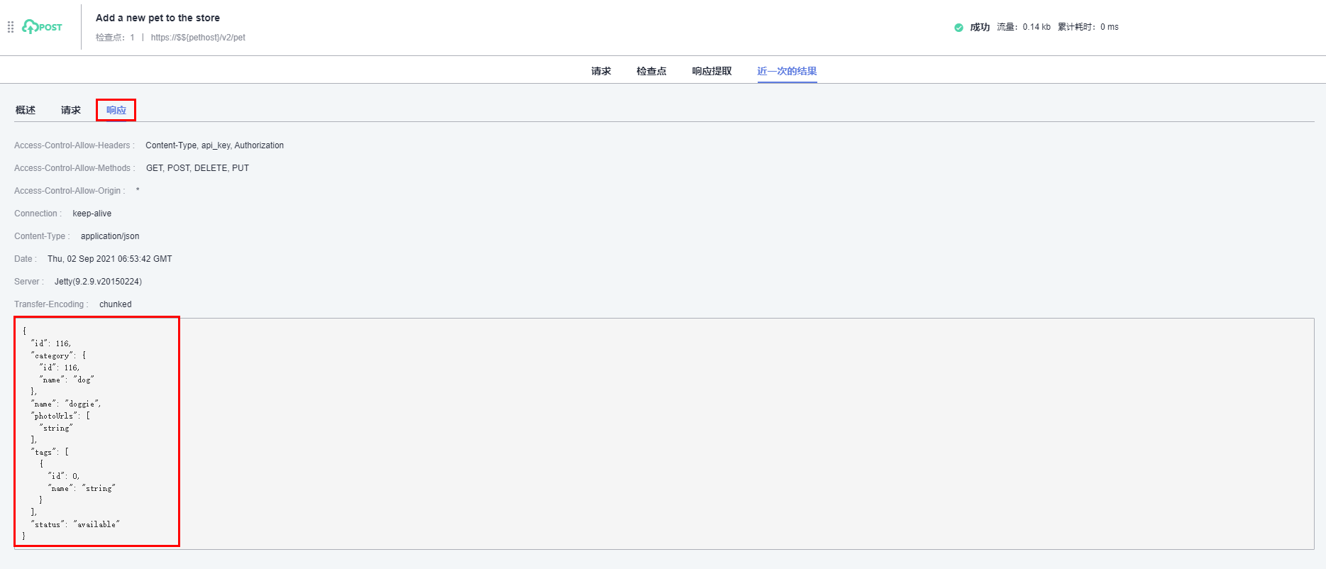

3.执行用例并查看返回值
请求设置完成后,我们执行用例,可以看到响应码是200,结果是成功的。如果想看到测试不成功的场景,可以试试不按照参数列表规定,使用其他参数。
通过“近一次的结果”中“响应”,可以看到这次请求的返回值,返回值中提供的各类参数都可以通过上文提到的“响应提取”功能进行提取,供其他测试使用。

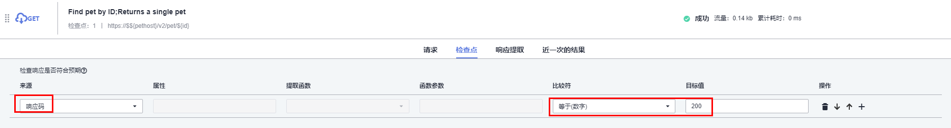

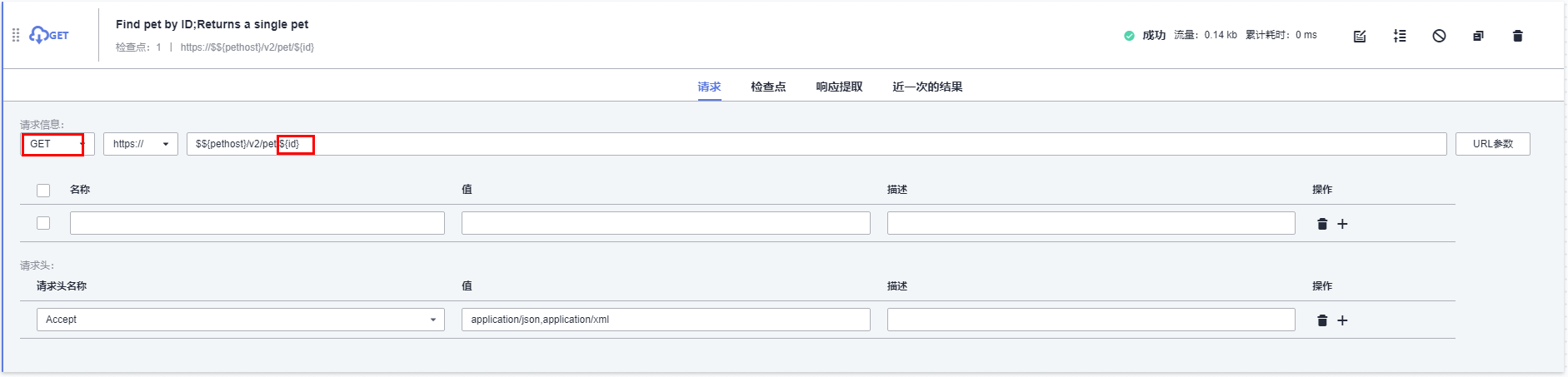

4.创建“查询宠物信息”的接口测试用例
宠物信息创建完成后,我们通过Get请求查询宠物是否真的添加完成。
创建“URL请求”,将请求类型设置为“GET”,请求地址中,通过“$id”直接调用之前接口返回的id(同“$$”,“$”可以直接关联预设的局部变量)。
响应码设置为200,预计测试通过。

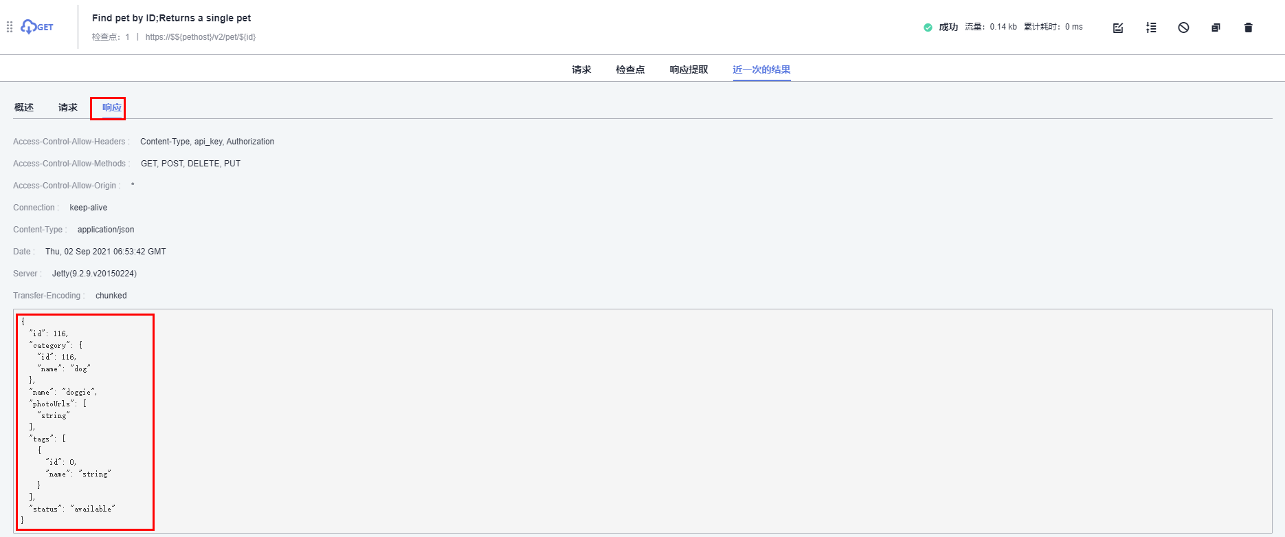

5.执行用例查看是否可以查询到宠物信息
执行用例后可以看到响应码是200,和预期相符,测试成功。
通过“id”查询到的宠物信息也和之前创建的宠物信息一致,表示这两个功能是OK的。

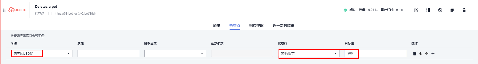

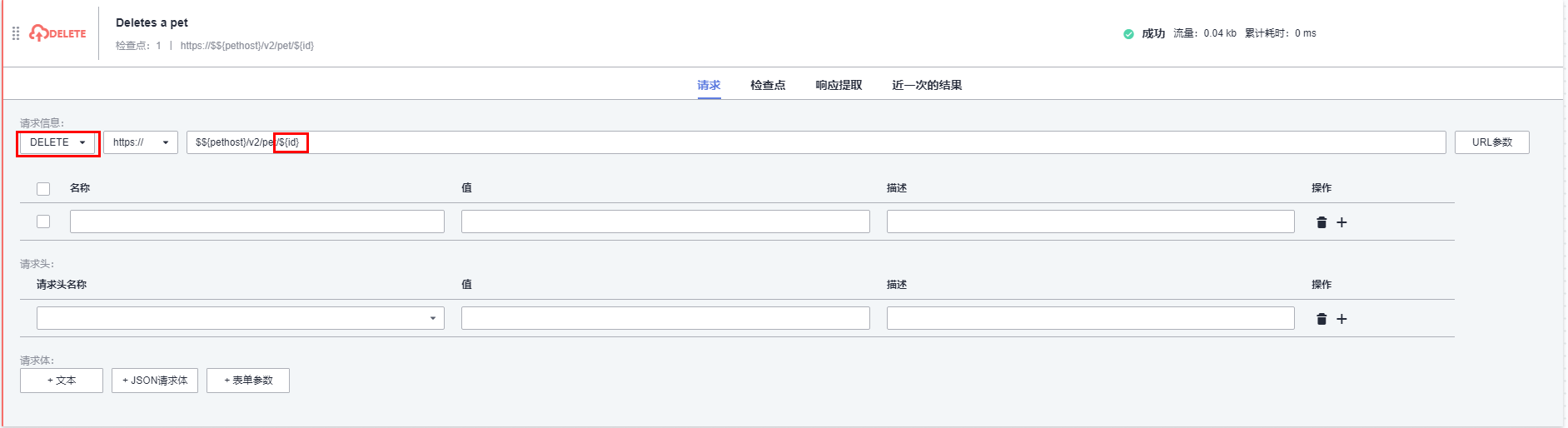

6.创建“删除宠物信息”的接口测试用例
测试完成后,需要删除测试数据。
创建“URL请求”,将请求类型设置为“DELETE”,同样通过“$id”删除对应的宠物信息。
响应码设置为200,预计测试通过。

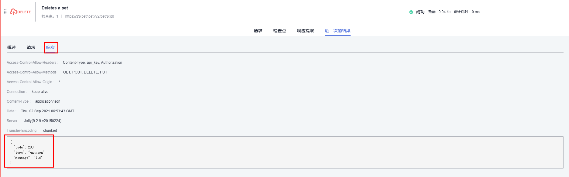

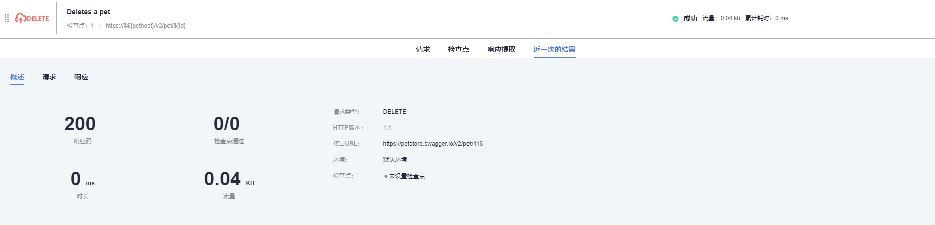

7.删除测试用例
通过响应体也可以看出,宠物信息删除完成。
