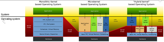

摘录一张经典的对比操作系统微内核和宏内核的图示:

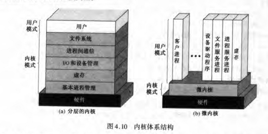

微内核结构使用一个水平分层代替传统的纵向分层,所有微内核之外的操作系统构件都被当作服务进程来实现,它们可以通过微内核传递消息来实现相互之间的交互。因此,微内核还可以验证消息并授权访问硬件,而且微内核还执行保护功能,阻止非法的信息等。
例如,应用程序如果要打开一个文件,则它发送消息给文件系统服务,如果他想创建一个进程或线程,则它发送消息给进程服务进程。每个服务进程之间可以相互通信,并可以调用微内核中的功能。

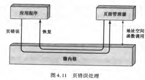

当一个应用程序发生引用了不在主存中的一页的时候,,内核发生缺页错误并执行陷阱,内核给页面管理器所在进程发送一条消息。页面管理器决定装载页面并分配一个页帧,页面管理器和内核进行交互,以把页面管理器的逻辑操作映射到物理存储器。一旦该页可用,页面管理器就给应用程序发送一条中断恢复的消息。

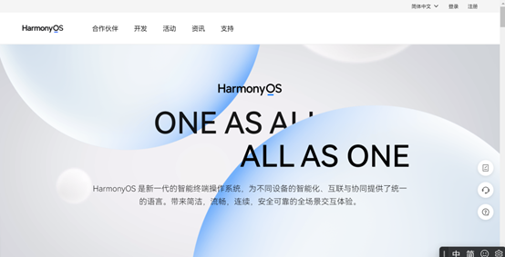

回到主题,我们作为一名开发者,我们的开发体验也是华为需要交的答卷,当然,它也给出了,在鸿蒙(https://www.harmonyos.com/)的官网,我们可以也可以看到它在上面的导航栏列出了开发这个选项,想必也是为我们拥有更好的开发体验操碎了心。那么我们来看看这个体验到底怎样呢?

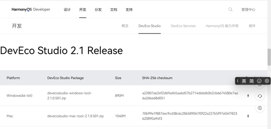

点击导航栏上的开发选项,在下面我们找到华为的在线开发体验以及HUAWEI DevEco Studio的下载和开发设备工具的下载。这里主要来讲讲HUAWEI DevEco Studio的下载以及安装。
首先找到DevEco Studio的下载网址:https://developer.harmonyos.com/cn/develop/deveco-studio#download
根据不同的设备我们可以选择不同的安装包,这里我们以Windows为例。

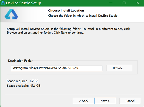

下载完成后,我们会得到一个压缩包,里面有DevEco Studio的安装包,在安装时需要注意自己设置好安装路径。
接下来点击install安装即可。

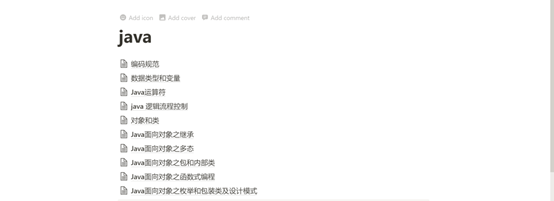

小编最近在暑假也是跟着华为云的课堂有在学习Java,并且效果还不错,比如有详细的代码讲解,以及小型的项目代码实现。
相关学习在华为云的活动中可以查看,学习时的笔记也是必不可少的哦~
学习Java除了做笔记之外,敲代码也是必不可少的一部分,我们也可以试着将自己学习的笔记加源代码通过git上传到我们的GitHub上,也作为自己学习的一次经历。
