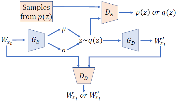

图.1 DAEMON的网络结构
A. 算法结构简介
DAEMON算法的总体网络结构如图.1所示,包含了三个网络模块,变分自编码器 G A G_A (其中包含编码器 G E G_E 和解码器 G D G_D ,编码器和解码器同时作为两个GAN结构中的生成器), 对应编码器的GAN结构判别器 D E D_E 以及对应解码器的GAN结构判别器 D D D_D 。
下面简述一下各个网络结构的具体功能
  • 变分自编码器:学习输入序列的正常趋势并得到输入序列的重构。由于重构是基于数据的正常分布,其与输入的欧式距离即可用于判断输入数据是否存在异常。
  • 判别器 D E D_E :变分自编码器的中间输出服从分布 q ( z ) q(z) ,为了约束这个分布以提高重构的鲁棒性和减少重构的过拟合效应,算法规定了一个约束分布 p ( z ) p(z) 并用判别器 D E D_E 来对比 q ( z ) q(z) 与 p ( z ) p(z) 的差别来让 q ( z ) q(z) 更接近于 p ( z ) p(z) 。这一种思想源自于Adversarial AutoEncoder,是一种约束变分自编码器中间输出的好方法。
  • 判别器 D D D_D :为了让变分自编码器的重构输出 W x t ′ W'_{x_t} 更接近于输入以学习输入数据的分布,一般情况下会令损失函数为输入和输出的距离。然而,单独用范数距离并不一定能准确刻画输入和输出的相似性。因此,DAEMON算法提出利用GAN的判别器进一步来辨认输出和重构的相似性。

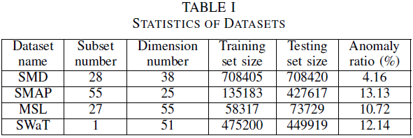

在仿真中,作者对比了四个常用且公开的时序异常检测数据集,即SMD, SMAP, MSL, SWaT数据集。下面是各个数据集的具体指标。
作者在仿真中对比的指标为precision, recall以及F1-score。

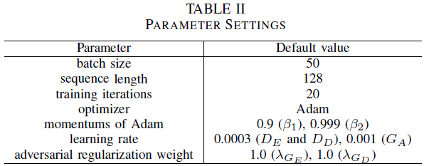

下表是作者公布的参数设置

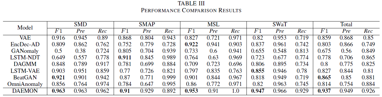

仿真对比结果如下表所示
可以看到,在四个公开数据集上,DAEMON都能达到SOTA的效果。

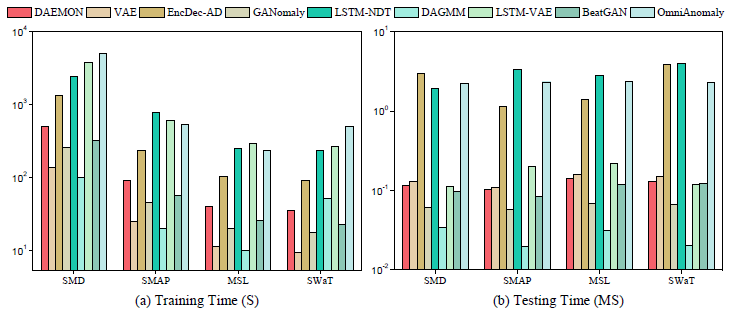

4.3 时间消耗
同时,从训练时间和检测时间来看,DAEMON算法也能在现有算法中达到中上的水平
图.2 训练检测时间对比

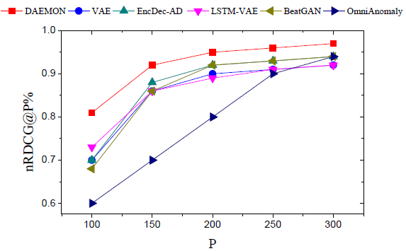

4.4 根因定位
最后,作者对比了根因定位的准确性,DAEMON也能在对比算法中达到SOTA的性能
图.3 根因定位准确性对比

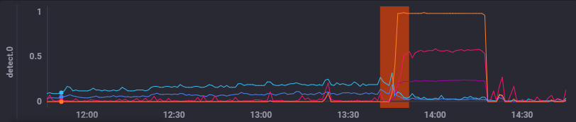

5. 应用
本算法已经被集成在华为云时序存储与分析组件GaussDB for Influx中,用于监控指标的异常检测与根因定位。
图.4 DAEMON应用场景
