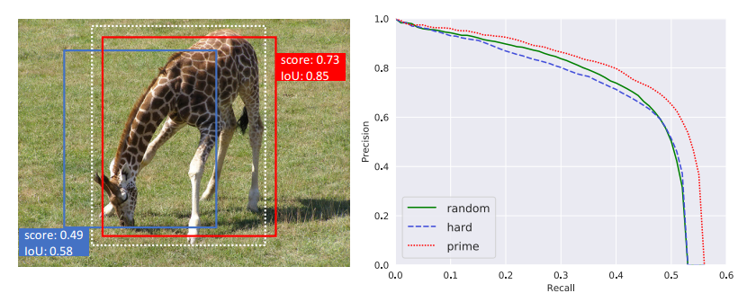

举一个简单例子:
虚线是gt bbox,红色框和蓝色框是两个最终预测bbox,很明显对于mAP有巨大影响的肯定是红框,即使篮色bbox再靠近,要么被nms抑制要么也是当做FP处理。但是在训练过程中,不管是OHEM还是Focal loss都是在努力把蓝色bbox权重调高,而把红色bbox权重降低,从loss角度来理解好像很有道理,因为红色框已经学的很好了,但是从mAP角度出发,我其实希望红色框更准确一些,而没有必要重点关注蓝色框。

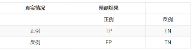

1.1 混淆矩阵
以二分类问题为例:
在目标检测中,正例为gt bbox,负例为背景
  • 把有gt bbox正确地分类为有gt bbox,表示为TP(true positive)
  • 把有gt bbox错误地分类为背景区域,表示为FN(false negative),也就是漏报
  • 把背景区域正确地分类为背景,表示为TN(true negative)
  • 把背景区域错误地分类为有gt bbox,表示为FP(false positive),也就是误报
由tp/tn/fp和fn就可以构成二分类的混淆矩阵,如上所示。在二分类问题中通过打印混淆矩阵,可以直观的看出正确率、误报和漏报个数。tp/tn/fp/fn如何记忆?其实非常简单,首先看第二个字母n或者p表示预测的类别,而前面的t或者f表示预测正确还是预测错误,如果是fp就表示预测为正样本,但是很可惜预测错误为false,那么就很容易看出这个样本是背景样本,你错误预测为正样本了。

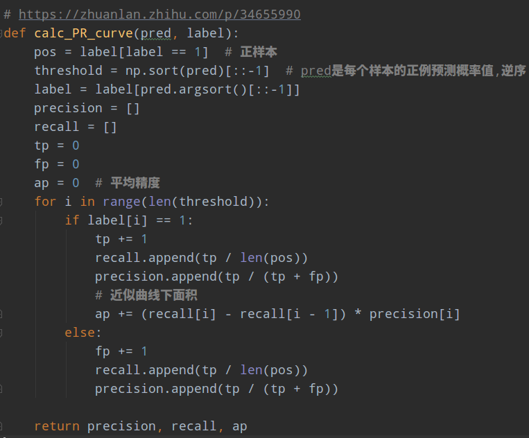

基于上述理解,代码其实非常简单:
  1. 以recall列表作为横坐标,precision为纵坐标绘制曲线即为PR曲线

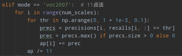

  1. voc2007

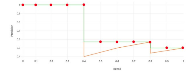

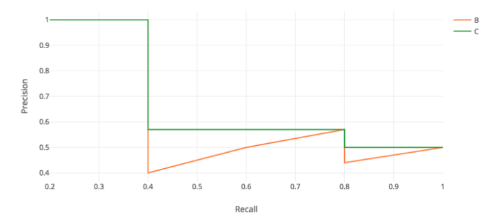

    也就是常说的11点法,iou阈值设定为0.5,选取recall >= 0, 0.1, …, 1的11处Percision的最大值(相当于曲线平滑处理),计算AP=11点处的精度最大值和,然后除以11。可以发现其算法没有遍历整个recall横坐标,而是属于抽样做法,在某些特定的点处进行计算。

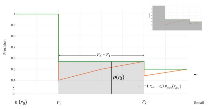

绿线C是平滑后的PR曲线,然后在上面采样11个点即可:
简要代码如下所示:

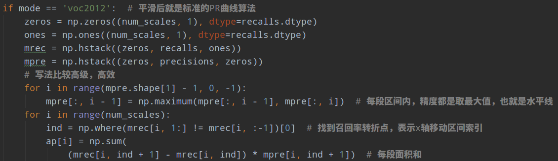

  1. voc2012
    上述11点插值的办法由于插值点数过少,容易导致结果不准,一个解决办法就是内插所有点。所谓内插所有点,其实就是对上述平滑之后的曲线算曲线下面积,示意图如下:
可以发现其算法比voc2007还简单,只需要计算平滑后曲线下面积就可以,上图所示,其实就划分了3个区间块,计算每个区间块的面积加起来就行。

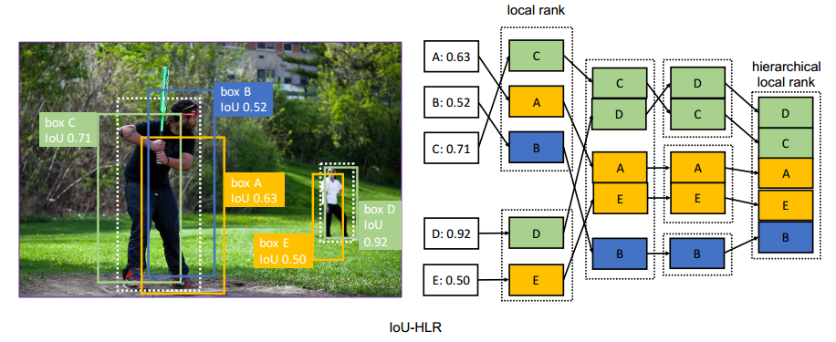

基于上述4条准则,我们需要找出正负样本对应的主样本,其中正样本的主样本通常是iou很高且分类分值也很高的样本,负样本的主样本通常是分类为正样本且iou很低的样本,为此作者采用了分层排序操作,分别是 IoU Hierarchical Local Rank (IoU-HLR)和Score Hierarchical Local Rank (Score-HLR)来对mini-batch内部的样本重要性进行排序。
  1. IoU-HLR
    其应用于正样本。
对于n个正样本,我们可以得到其和gt bbox的iou分值
  1. 可以gt bbox对n个正样本进行分组,m个gt bbox就有m个组
  2. 首先在每个组内按照iou值从大到小排序,考虑的是局部样本重要性
  3. 然后在不同组间按照top1、top2…进行排序,考虑的是全局样本重要性,注意所有同一级别的topk权重相同的,而不是按照其iou大小进行排序,也就是D和C权重相同,并不是D权重比C大
  4. 最后按照所有top1、top2…的顺序排列即可
    可以明显看出,这个策略不仅仅考虑了组内的重要性(也就是第一条规则),还考虑了组件重要性(也就是第二条规则)。

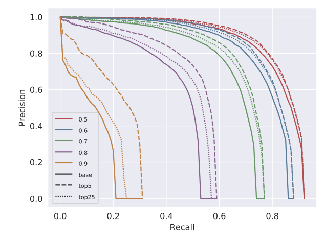

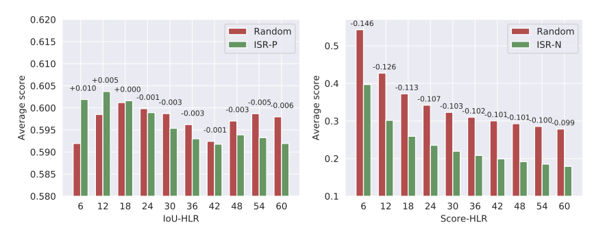

上述实线是在不同iou阈值下的pr曲线,top5是指对前面排序的top5重要样本增加分值(应该是通过提高Iou实现),此时可以发现RP曲线都有很大改善,这说明我们选择的top5样本确实是主样本,整体思路是没有问题的。

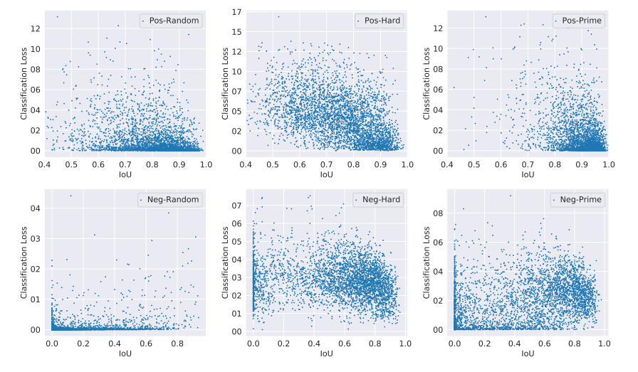

上图很容易说明问题。pos-random是指的正样本随机采样图,pos_hard是基于loss进行采样,而pos-prime是基于主样本进行采样的,可以明显发现分布是不一样的,pos-prime是倾向于采样iou高且分类分值高的易学习样本。同样的neg的采样策略分布也不一样,其不仅仅具有难负样本采样特性还会额外采样一些iou低且分类分值高的样本。这说明基于主样本重要性采样的策略和随机和难样本采样策略所得分布是不一样的。

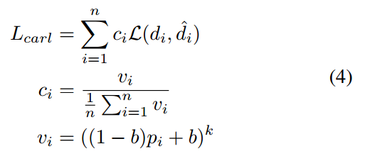

请注意:前面分析mAP时候说过对于正样本而言,iou高不一定有用,还必须分类分值最高才能发挥作用。故为了加强分类和回归分值一致性,还额外提出了Classification-Aware Regression Loss,其实就是把分类分值的权重想办法引入到回归smooth l1中,加强一致性。
pi是分类分值对应类别预测概率,这个比较容易理解。

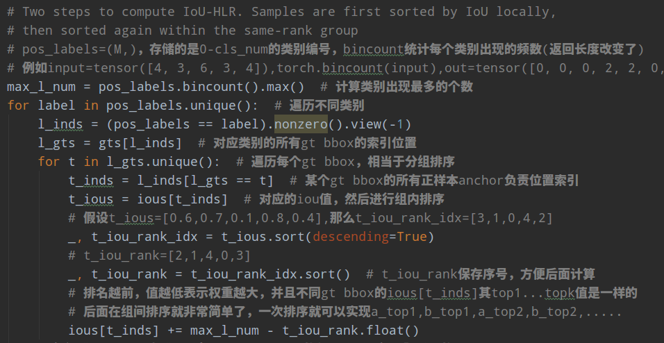

(1) 正样本重要性加权
对应代码在mmdet/models/losses/pisa_loss.py的isr_p函数。

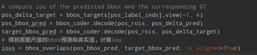

1.首先计算所有正样本预测bbox和对应gt bbox的iou
2.在所有正样本中,先遍历所有类别;然后遍历每个gt bbox,找出哪些预测bbox是负责预测它的,然后对这些位置的iou值进行排序,得到每个样本在该组内的序号t_iou_rank,然后max_l_num - t_iou_rank.float()就可以得到该样本的权重,t_iou_rank值越低,排名越靠前,则表示权重越大

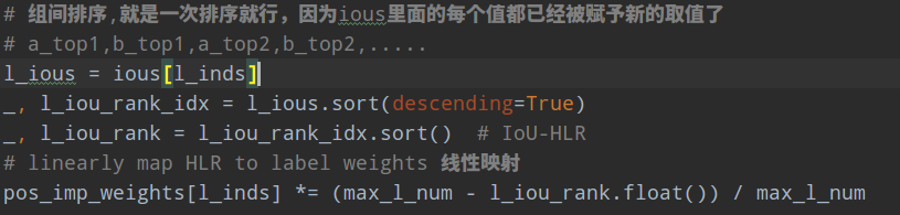

3.在第2步算完后,可以得到每个样本在组内的权重,现在开始计算组间的全局排名
此时就已经得到了所有样本的权重了,特点是所有topk等级相同的样本其权重相同。

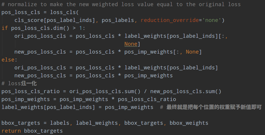

5.为了保存total loss值不变,故需要进行归一化然后重加权
最终的效果就是改变了label_weights值,里面存储的是每个样本的新权重,且仅仅处理了正样本,负样本没有做处理。
可以发现作者没有实现负样本处的权重重排ISR-N。

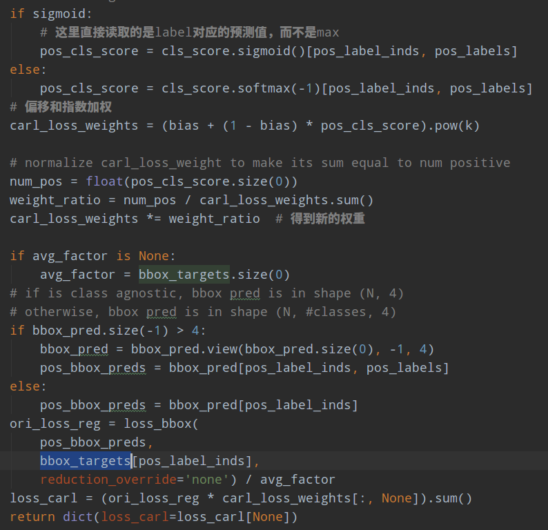

(2) Classification-Aware Regression Loss
在得到上面权重后就可以计算分类和回归loss,但是为了加强一致性,作者还引入了一个额外的Classification-Aware Regression Loss(carl_loss),其计算更加简单:

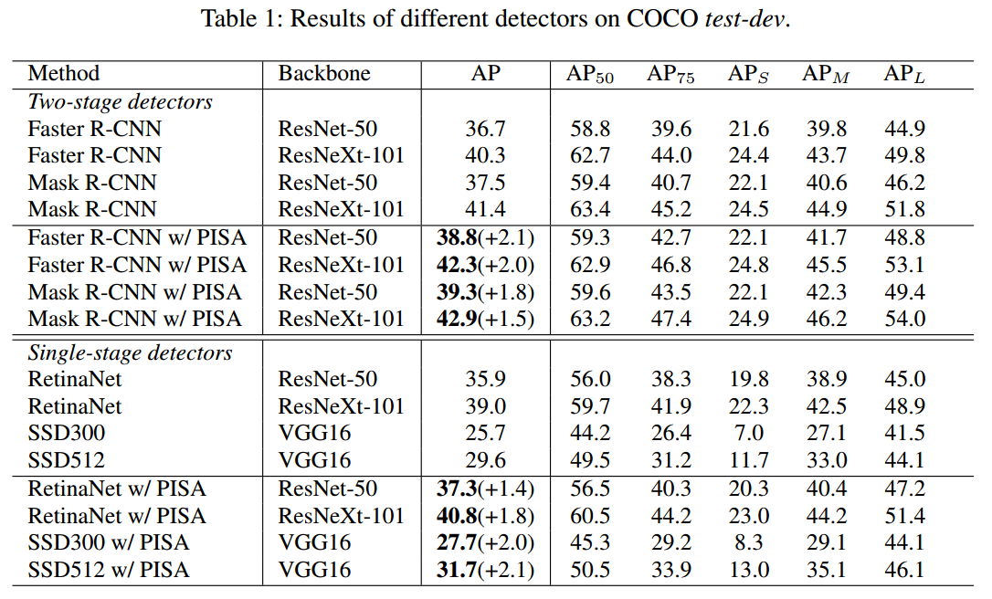

3 结果分析
可以发现PISA相当于在loss方面做文章,可以应用于所有目标检测算法,在不同的算法上面都有提升。
