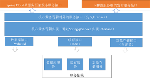

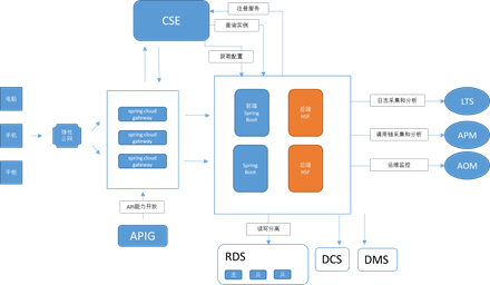

 HSF常见云原生架构
HSF是私有RPC协议,并且不开源,一般被用来开发后端服务。将HSF技术栈迁移到Spring Cloud技术栈的主要任务,就是将后端HSF服务改造为Spring Cloud服务。
为了让迁移后的Spring Cloud能够使用CSE功能,后面描述的方案使用了Spring Cloud Huawei,并且使用Spring Cloud 2020.0.x版本。
