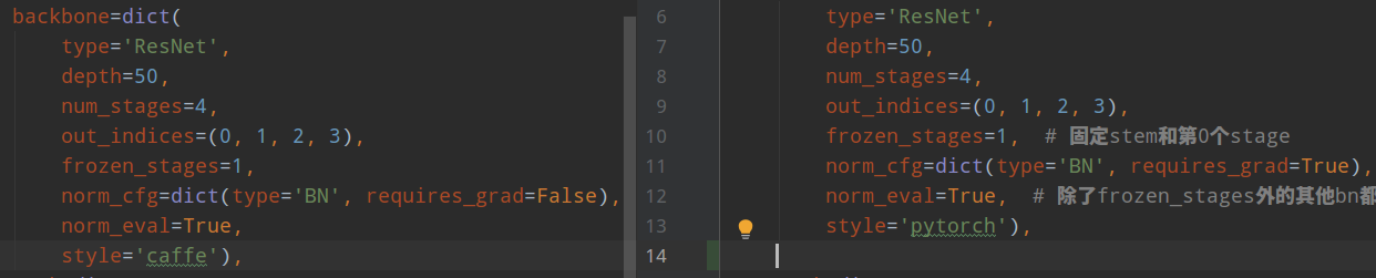

1.1 resnet的style模式区别
左边是fcos配置,右边是retinanet配置。
(1) resnet骨架区别

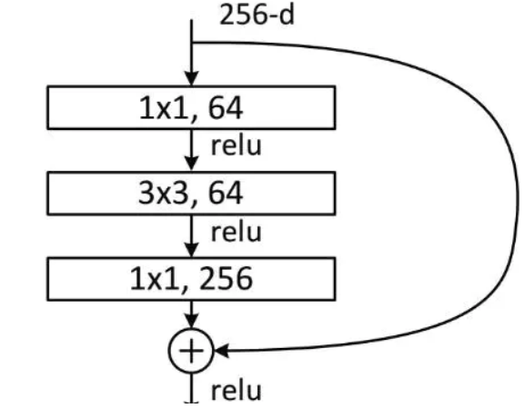

在resnet骨架中,style='caffe’参数和style='pytorch’的差别就在Bottleneck模块,该模块的结构如下:
主干网络是标准的1x1-3x3-1x1结构,考虑stride=2进行下采样的场景,对于caffe模式来说,stride参数放置在第一个1x1卷积上,对于pytorch模式来说,stride放在第二个3x3卷积上:
if self.style == 'pytorch':
        self.conv1_stride = 1
        self.conv2_stride = stride
    else:
        self.conv1_stride = stride
        self.conv2_stride = 1
唯一区别就是这个。至于为啥存在caffe模式,是因为早期mmdetection采用了detectron权重(不想重新训练imagenet),其早期采用了caffe2来构建模型,后续detectron2才切换到pytorch中,属于历史遗留问题。
(2) 骨架训练策略区别
注意看上面的对比配置,可以发现除了上面说的不同外,在caffe模式下,requires_grad=False,也就是说resnet的所有BN层参数都不更新并且全局均值和方差也不再改变,而在pytorch模式下,除了frozen_stages的BN参数不更新外,其余层BN参数还是会更新的。我不清楚为啥要特意区别。
总的来说,在caffe模式下训练的内存肯定会少一些,但是效果究竟谁的更好,看了下对比结果发现差不多。

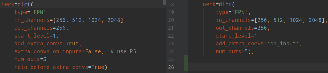

1.2 FPN结构区别
和retinanet相比,fcos的FPN层抽取层也是不一样的,需要注意。
retinanet在得到p6,p7的时候是采用c5层特征进行maxpool得到的(对应参数是add_extra_convs=‘on_input’,),而fcos是从p5层抽取得到的(对应参数是extra_convs_on_inputs=False),而且其还有relu_before_extra_convs=True参数,也就是p6和p7进行卷积前,还会经过relu操作,retinanet的FPN没有这个算子(C5不需要是因为resnet输出最后就是relu)。从实验结果来看,从p5抽取的效果是好于c5的,baseline的mAP从38.5提高到38.9。

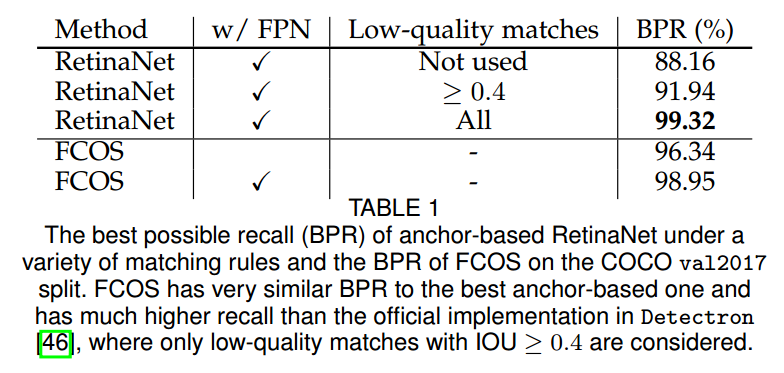

通常我们知道anchor设置的越密集,理论上召回率越高,现在fcos是anchor-free,那么需要考虑理论上的最好召回率是多少,如果理论值都比较低,那肯定性能不行。best possible recall定义为训练过程中所有GT的最大召回率,如果训练过程中一个GT被某个anchor或者location匹配上那么就认为被召回了。
low-quality matches意思是retinanet配置中的min_pos_iou参数,默认是0。在不使用low-quality matches时候,对于某些gt,如果其和anchor的最大iou没有超过正样本阈值,那么就是背景样本,一开启low-quality matches则可能能够捞回来,开启这个操作可以显著提高BPR,从表中也可以看出,从88.16变成99.32。至于在ALL模式下为啥不是1,作者分析原因是有些bbox特别小并且挨着,经过下采样后在同一个位置,导致出现相互覆盖。
对于FCOS,即使在不开启FPN时候,其BPR也很高,因为其bbox中心范围内都算正样本,BPR肯定比较高,在开启FPN后和retinanet相比差别不大,对最终性能没有影响。

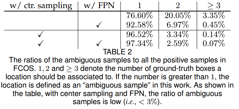

为了强调FPN层的作用性,作者还对模糊样本数进行分析:
模糊样本就是某个特征图位置处于多个gt bbox重叠位置,也就是图表中的大于1个数。可以发现在开启FPN后,模糊样本明显减少,因为不同大小的gt bbox被强制分配到不同层预测了,当结合中心采样策略后可以进一步提高。

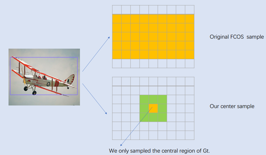

(2) 为啥需要第二步?
中心采样的作用有两个
  1. 减少模糊样本数目
  2. 减少标注噪声干扰
bbox标注通常都有噪声或者会框住很多无关区域,如果这些无关区域也负责回归则比较奇怪,这其实是目前非常常用的处理策略,在文本检测领域广泛应用。

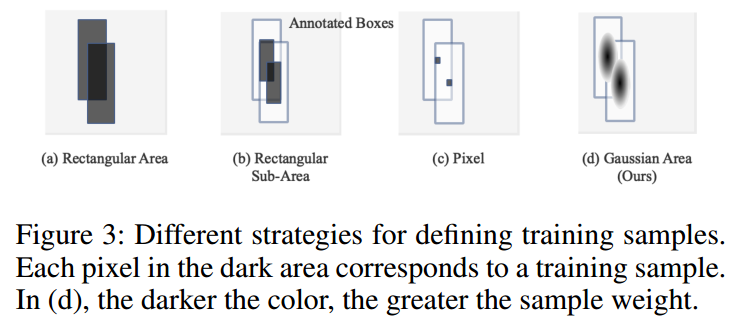

(a)是早期做法也就是对于本文不采用中心采样策略的做法;
(b)是本文做法;
©是centernet做法;
(d)是centernet改进论文做法。
从这里可以看出,(d)的做法应该比fcos更加mask sense,可解释性更强。
总的来说,作者认为FCOS的功臣可以归功于FPN层的多尺度预测和中心采样策略。

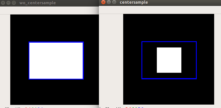

为了方便理解中心采样策略代码,我对代码进行了分解,具体在tools/fcos_analyze/center_samper_demo.py。其核心代码逻辑是:
  1. 利用meshgrid函数获取特征图上面每个点的2d坐标
  2. 扩展维度,使得所有参数计算的tensor维度相同,方便后续计算
  3. 如果不采用中心采样策略,则直接对特征点上面每个点计算和所有gt bbox的left/top/right/bottom值。然后取4个值中的最小值,如果小于0,则该point至少有一条边不再bbox内部,属于背景point样本,否则就是正样本
  4. 如果采用中心采用策略,则基于gt bbox中心点进行扩展出正方形,扩展范围是center_sample_radius×stride,正方形区域就当做新的gt bbox,然后和(3)步骤一样计算正样本即可。还需要注意一个细节:如果扩展比例过大,导致中心采样区域超过了gt bbox本身范围了,此时需要截断操作
以上操作就可以确定哪些区域是正样本了,我仿真的结果如下所示:
蓝色是gt bbox,白色区域是正样本区域。从这里也可以看出,其实FCOS中心采样策略还有改进空间,因为他的正样本区域没有考虑gt bbo宽高信息,对于图片中包含人这种长宽比比较大的场景,这种做法其实不好。需要注意的是为了可视化代码简单,我是直接对特征图mask进行上采样得到的,实际上在原图上对应的白色区域是一个点,而不是一个白块。

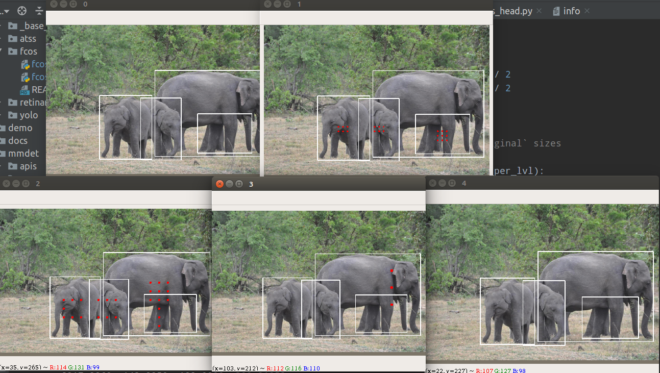

看起来好像没问题,后来我通过正样本可视化分析发现我上面说法是错误的。正确的应该是:
(1) 对于任何一个gt bbox,首先映射到每一个输出层,利用center_sampling_ratio值计算出该gt bbox在每一层的正样本区域以及对应的left/top/right/bottom的target
(2) 对于每个输出层的正样本区域,遍历每个point位置,计算其max(left/top/right/bottom的target)值是否在指定范围内,不再范围内的认为是背景
上面两个写法的顺序变了,结果也差别很大,最大区别是第二种写法可以使得某一个gt bbox在多个预测层都是正样本,而第一种做法先把gt bbox映射到预测层后面才进行中心采样,第二种做法相比第一种做法可以增加很多正样本区域。很明显,第二种才是正确的。

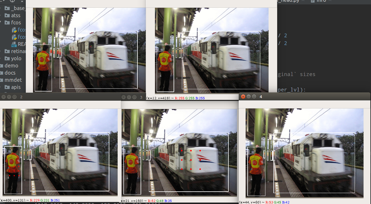

通过正样本可视化分析可以发现:
红色点表示正样本point,其中0-4表示stride=[8,16,32,64,128]的输出特征图,代表从小到大物体的预测。
可以看出,其是完全基于回归距离来定义正负样本位置的,但是从语义角度来看,这种设计不够make sense,因为红色点不是对称分布,特别是上标为2的小象内部不算正样本,比较奇怪。从语义角度理解不合理,但是从回归数值范围理解是很合理的。
正样本可视化代码我已经新增到mmdetection-mini中了,只需要对应train_cfg里面的debug设置为True即可可视化。

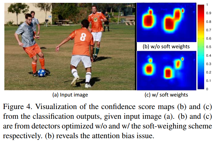

在这种设置情况下,作者发现训推理时候会出现一些奇怪的bbox,原因是对于回归分支,正样本区域的权重是一样的,同等对待,导致那些虽然是正样本但是离gt bbox中心比较远的点对最终loss产生了比较大的影响,其实这个现象很容易想到,但是解决办法有多种。
现象应该和(b)图一致,在靠近物体中心的四周会依然会产生大量高分值的输出。

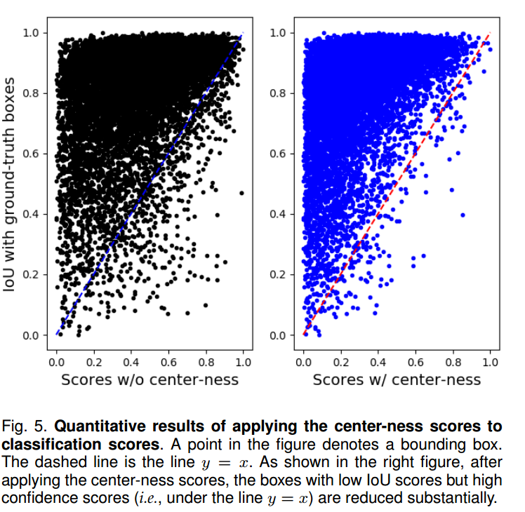

作者解决办法是引入额外的centerness分类分支(1,h’,w’)来抑制,该分支和bbox回归分支共享权重,仅仅在bbox head最后并行一个centerness分支,其target的设置是离gt bbox中心点越近,该值越大,范围是0-1。虽然这是一个回归问题,但是作者采用的依然是ce loss。很多人反映该分支训练时候loss下降的特别慢,其实这是非常正常的,这其实是整图回归问题,在每个点处都要回归出对应值其实是一个密集预测问题,难度是很大的,loss下降慢非常正常。
需要特别注意的是centerness分支也是仅仅对正样本point进行回归。
通上图可以看出,在引入centerness分支后,将该预测值和分类分支结果相乘得到横坐标分支图,纵坐标是bbox和gt bbox的iou,可以明显发现两者的一致性得到了提高,对最终性能有很大影响。至于这个图自己如何绘制,有个比较简单的办法:
(1) 利用框架进行测试,保存coco验证集的预测json格式
(2) 在写一份离线代码读取该预测json和标注的json,遍历每张图片的预测bbox和gt bbox
(3) 对于每张图片的结果,遍历预测bbox,然后和所有gt bbox计算最大iou,该值就是纵坐标,横坐标就是预测分值(cls*centerness)
(4) 所有数据都处理完成就可以上述图表
由于代码比较简单,我这里就不写了。

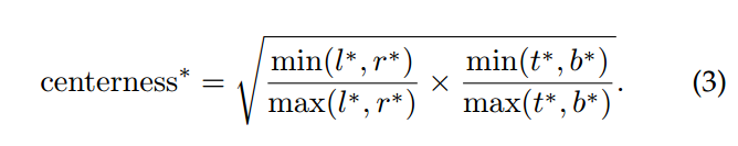

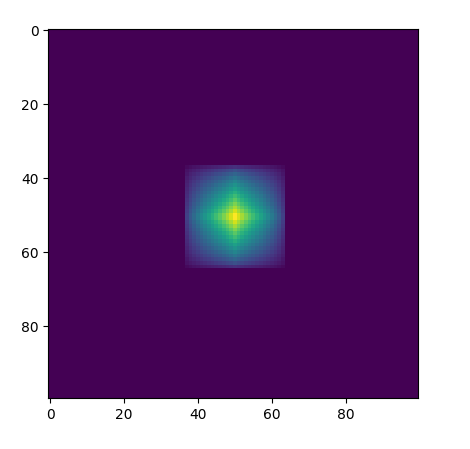

对于任何一个点,其centerness的target值通过如下公式计算:
tools/fcos_analyze/center_samper_demo.py仿真效果如下所示:
越靠近中心,min(l,r)和max(l,r)越接近1,也就是越大。
