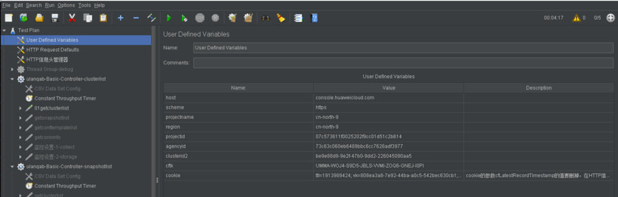

1.修改全局参数
-- 修改时,可以先手动登录控制台,然后使用F12观察消息里面的内容,将消息里面的内容填到jmeter中
-- 注意:最后一个参数cookie要把cfLatestRecordTimestamp放在最后,同时把这个参数的值去掉,类似这样
其中的clusterid2修改为实际环境中有的某个集群id -- 测试过程中这个集群不能删,后面的jmeter脚本会以这个为基础判断消息是否正常

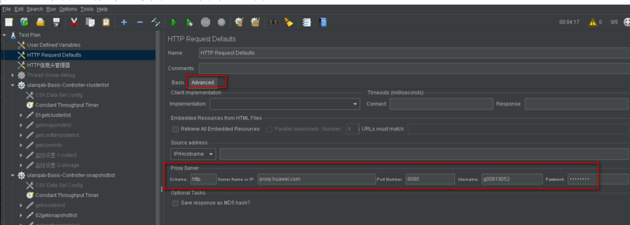

2.如果是华为云,需要配置proxy代理,

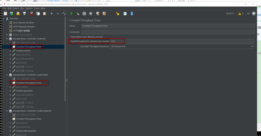

3.修改每一个Thread Group里面的Timer,设置消息发送的频度
如下图是每分钟发送12次(均匀发送)

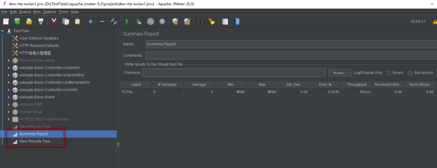

2.清空summary Report和View Results Tree
3.运行
4.在summary Report和View Results Tree中观察执行情况
