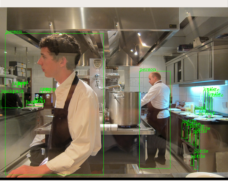

1. 数据浏览 browse_dataset
给你一个新的目标检测项目,转化为coco格式,设置好cfg后,难道不需要看下label和bbox是否正确?不需要看下数据增强策略是否合适?我想作为一个有经验的工程师必然少不了这个步骤。
故browse_dataset可以对datasets吐出的数据进行可视化检查,看下是否有错误。这个工具我是直接从mmdetection里面copy过来的,并修复了在voc那种数据的配置上面出错的bug。
用法非常简单,只需要传入cfg文件即可,以coco数据为例,如下所示”

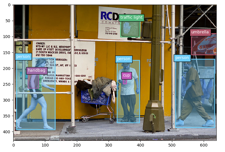

2 coco数据可视化visualize_coco
上面的可视化效果有点糟糕,既然是coco,那可以调用coco里面的api进行可视化。我对其进行了扩展,可以仅仅显示bbox(),为啥要扩展?因为在coco格式中如果没有mask数据是无法显示的,但是例如voc数据即使转化为coco格式,也是不存储mask的,此时用coco api进行显示,是啥都没有的。
其核心参数有两个:
- only_bbox为True表示仅仅可视化bbox,其余label不显示
- show_all为Ture表示所有类别都显示,否则通过指定category_name来确定显示类别

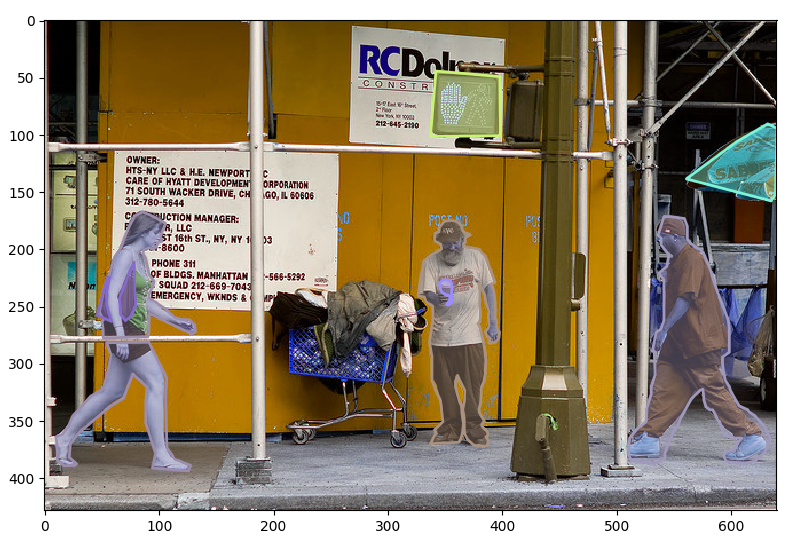

用法在main函数里面。以coco为例,only_bbox=False,也就是coco默认的显示格式:
only_bbox=True,也就是扩展模式:
这个显示就酷炫很多了。

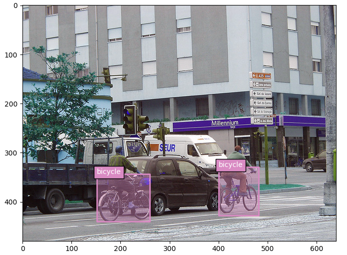

如果show_all=Fasle,且category_name=‘bicycle’(一共有多少类别会同时打印出来,你就可以直接copy了)
如果不想bbox内部填充,可以is_filling设置为False即可

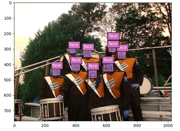

可视化
为了检查生成的json文件是否正确,可以用上一个小结的coco可视化工具进行检查。
以wider face为例,转化后可视化如下:

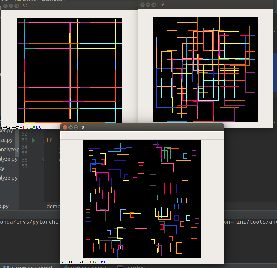

4 anchor分析工具anchor_analyze
这个工具其实意义不是很大,只能提供一些直观的感觉。这个工具的作用是对AnchorGenerator生成的anchor进行可视化,主要是可以分析出anchor分布、anchor大小和anchor比例等等。
其用法非常简单,只需要填入anchor相关配置即可,例如yolov3:
stride = [32, 16, 8]
anchor_generator_cfg = dict(
type='YOLOAnchorGenerator',
base_sizes=[[(116, 90), (156, 198), (373, 326)],
[(30, 61), (62, 45), (59, 119)],
[(10, 13), (16, 30), (33, 23)]],
strides=stride)
如果觉得显示的过多不好看,可以自己设置显示个数。

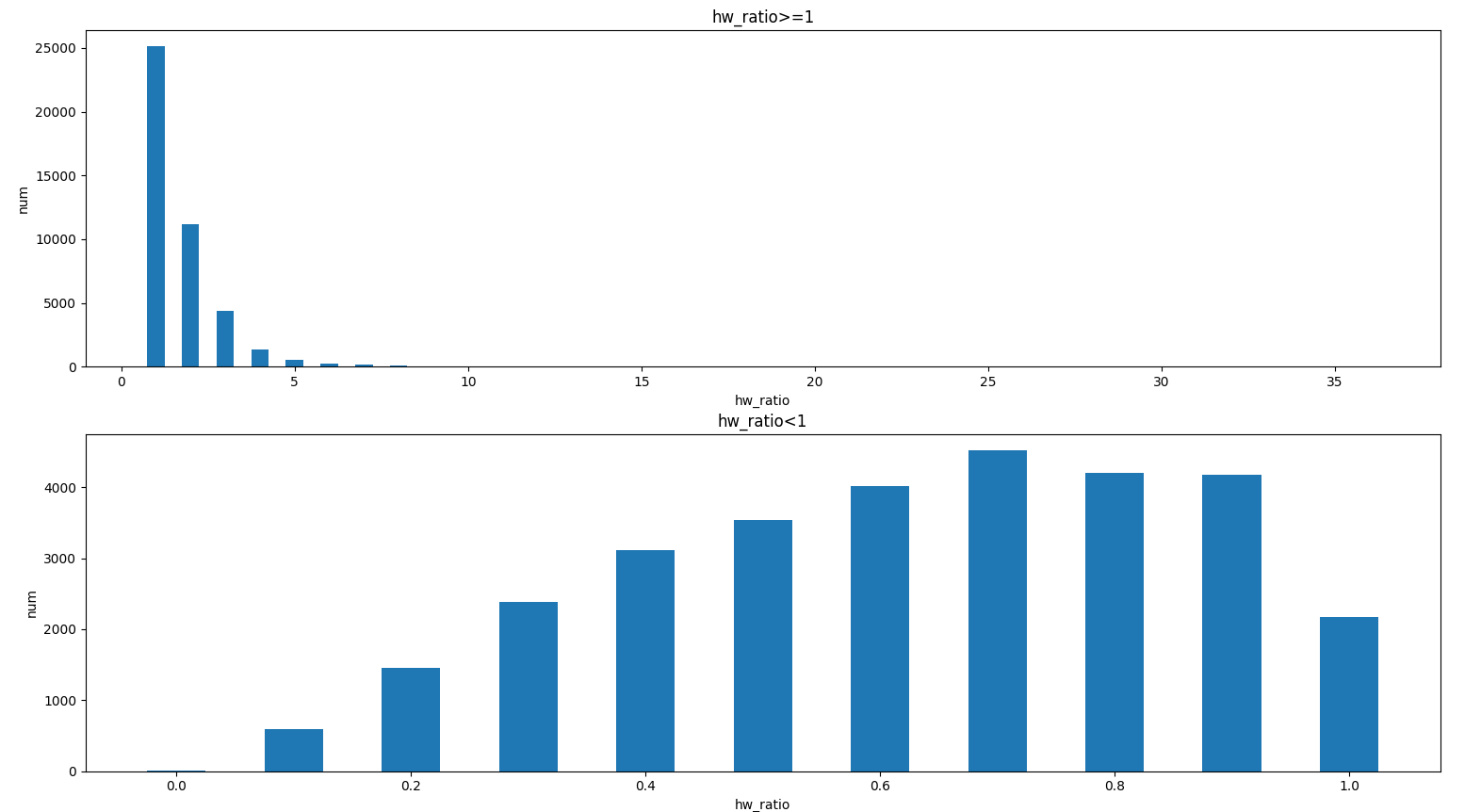

5.1 wh比例分析
wh宽高比例分析是指对所有gt bbox的wh进行高宽比例统计,分成两个部分,分别是h/w>=1和h/w<1两个,效果如下:
以coco数据集,配置文件为retinanet_r50_fpn_coco.py,其核心参数img_scale=(600, 800)为例进行分析:
上图是h/w>=1,下图是h/w<1,可以看出数据高宽分布主要是1.0、2.0、3.0、0.7、0.9这些,也就是说其实大部分物体都是高大于宽的,实际上也很合理,因为大部分自然场景下物体例如人都是高大于宽的。
打印输出:
按照num数从大到小排序输出
hw_ratio: (1.0, 2.0, 0.7, 3.0, 0.8, 0.9, 0.6, 0.5, 0.4, 0.3, 0.2, 4.0, 0.1, 5.0, 6.0, 7.0, 8.0)
num: (27340, 11147, 4524, 4374, 4206, 4179, 4024, 3543, 3116, 2391, 1451, 1357, 591, 532)
通过这种图启发我们,其实在设置anchor的wh比例时候不一定要对称设置,例如常规的设置是(0.5,1.0,2.0),而是可以对于coco数据集设置为(0.5,0.7,1.0,2.0,3.0)或许更加合适。

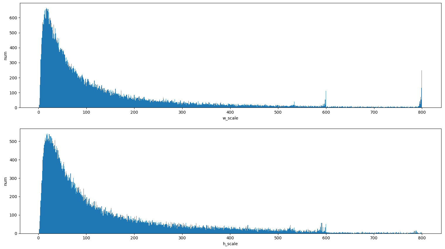

5.2 wh尺寸分析
wh scale参数也很关键,但是不好意思,我目前没有发现很好的可视化手段,什么叫做很好的可视化手段:换一个新数据集情况下,只需要运行我的脚本生成几个图表,你立刻就能够设置wh比例和wh尺度参数了。
但是目前我还没有想到非常好的可视化手段,欢迎各位朋友提出改进意见。
我只是简单绘制了w和h尺度的直方图而已,不太直观。

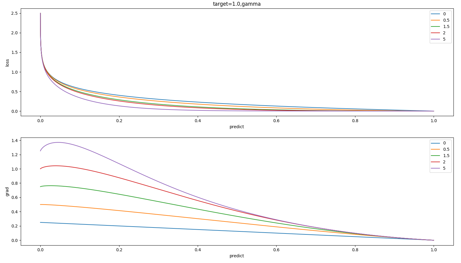

目前这个工具还不完善,只指出focal loss。后续会写通用版本,可以指出mmdetection-mini里面的所有Loss,只需要传入loss的cfg即可。
focal loss分析如下:
image.png-103.2kB
上图是loss曲线,下图是梯度曲线。

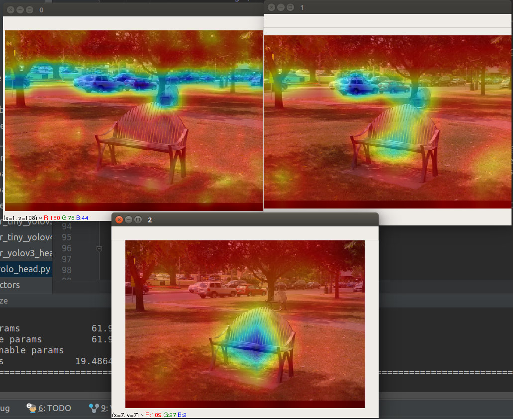

8 特征图可视化工具featuremap_analyze
特征图可视化工具的用途是用来可视化任意层的输出特征图,主要用途是:
- 查看任意层特征图的预测情况,看下是否符合预期
- 查看新增的注意力模块到底有没有起作用
需要特别说明的是:这个工具非常通用,可以指出任何框架的模型,只需要传入Model即可,不需要绑定mmdetection-mini框架也可以使用。
下面介绍用法。以yolov3 320尺寸,并且下载mmdetection已经训练好的权重进行分析。

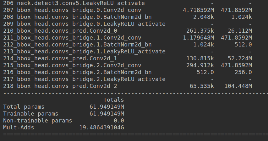

在配置好参数后,首先你需要指的想看哪一层特征图,为了方便大家,在运行前我会打印网络层数(内部采用torchsummaryX第三方库),如下所示:
可以看出,yolov3的三个输出层索引分别是 [218, 214, 210],特征图从大到小,也就是说这三个特征图是用来检测小物体、中等物体和大物体的。我可视化的这三个层都是255的通道输出,然后全部resize到原图大小进行显示。
但是其实可以控制更加精细,我们知道这三个其实都是yolov3的输出层,输出通道255都是有具体含义的,例如你可以直接把confidence通道切割出来,然后可视化,效果应该会更好。鉴于我目前代码都是通用的,故你可以自己改改实现这个效果。
