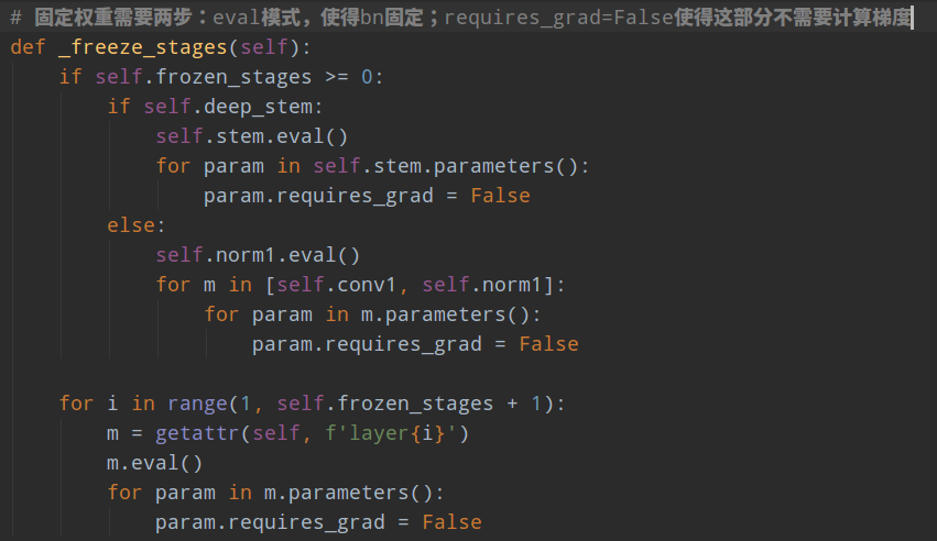

1 骨架网络中的frozen_stages

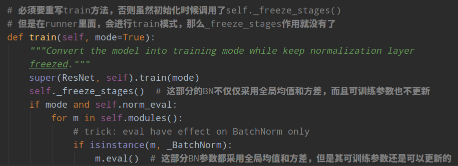

大部分目标检测算法的骨架都是resnet,而在mmdetection中通常都会采用frozen_stages参数固定前n个stage的权重。因为研究表明前几层特征都是基础通用特征,可以不用重头训练,不仅可以省点内存也可以加速收敛。那么具体实现是:
在pytorch中固定权重需要两个步骤,
  • 第一步是开启eval模式,该模式仅仅会影响bn或者dropout等算子,对于bn,在开启eval后,BN的均值和方差参数将不再更新,而是固定采用以前训练的全局值
  • 第二步是将梯度设置为false,也就是这部分网络不计算梯度。eval模式仅仅让bn的均值和方差不改变,但是其和卷积一样还有可训练参数,此时为了全部固定,需要把参数的requires_grad设置为false。
在mmdetection的具体实现中还需要注意一个细节
必须要重写train方法,否则虽然初始化时候调用了self._freeze_stages(),但是在runner里面,会进行train模式,那么_freeze_stages作用就没有了。

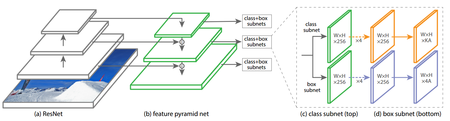

retinanet非常经典,包括骨架resnet+FPN层+输出head,一共包括5个多尺度输出层。
2.1 网络结构分析
  • resnet输出是4个特征图,按照特征图从大到小排列,分别是c2,c3, c4, c5,stride=4,8,16,32。Retinanet考虑计算量仅仅用了c3 c4 c5。
  • 先对这三层进行1x1改变通道,全部输出256个通道;然后经过从高层到底层的最近邻上采样add操作进行特征融合,最后对每个层进行3x3的卷积,得到p3,p4,p5特征图。
  • 还需要构建两个额外的输出层stride=64,128,首先对c5进行3x3卷积且stride=2进行下采样得到P6,然后对P6进行同样的3x3卷积且stride=2,得到P7
  • 整个FPN层都不含BN和relu,并且retinanet的head部分计算量很大,其输出头包括不进行分类和检测参数共享的4个卷积层。为何要设置这么重的head,论文里面有说明,主要是性能原因。

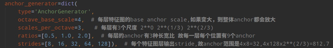

2.2 anchor分析
原理参考知乎文章:https://zhuanlan.zhihu.com/p/252616317
每个预测层都有9个anchor,其中scales参数是内部代码写死的,你只能传入个数。但是anchor高宽比例是可以设置的。

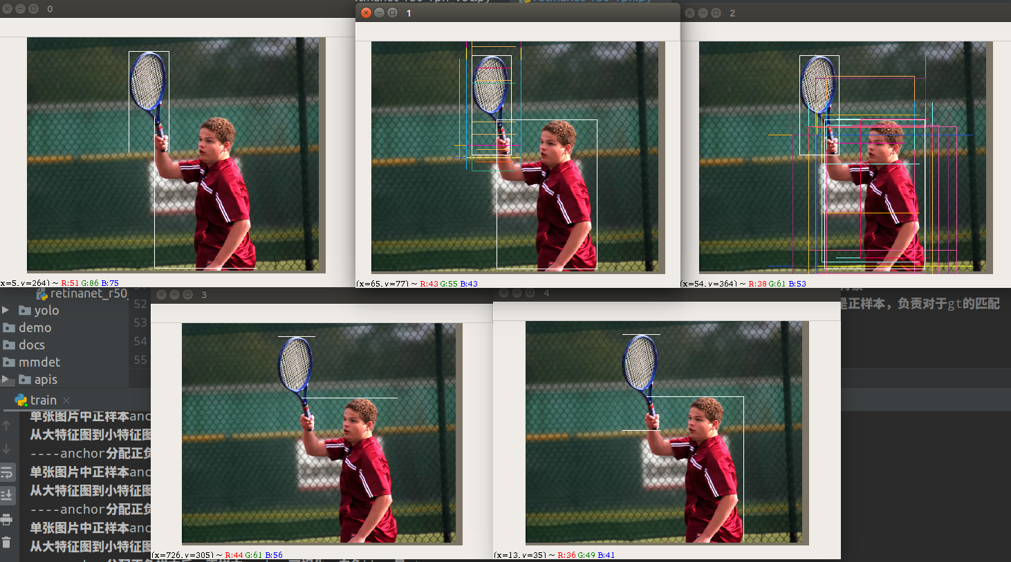

2.3 正样本anchor可视化分析
参考知乎文章: https://zhuanlan.zhihu.com/p/161463275 ,我们引入了可视化手段查看anchor匹配情况。
但是这篇文章分析有个弊端:没法看出anchor被分配到哪个层,故在mmdetection-mini框架中进行了改进,并且无缝切换,不再需要大家自己新增代码。
使用方式非常简单,就两步:
  • 在cfg里面的train_cfg内部把debug设置为True
  • train_pipeline的Collect的meta_keys需要新增img字段
    如果你是用我框架中的配置,那么只需要第一步即可。
效果如下:
其中:白色bbox是gt 值,其余颜色是正样本anchor。从0-4是从大特征图(检测小物体)到小特征图(检测大物体)的。
可以发现图中有两个gt bbox,其中网球排被分配到第1层负责预测,人分配到第2层负责预测了。当然可能存在某个gt bbox分配到多个层进行预测。
通过正样本可视化分析,一来可以确定代码是否有问题;二来可以查看anchor情况。

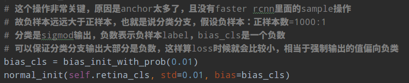

2.4 bias初始化分析
在Retinanet中,其分类分支初始化bias权重设置非常关键。原因如下:
pi默认为0.01。
原因是anchor太多了,且没有faster rcnn里面的sample操作,故负样本远远大于正样本,也就是说分类分支,假设负样本:正样本数=1000:1。分类是sigmod输出,其输出的负数表示负样本label,如果某个batch的分类输出都是负数,那么也就是预测全部是负类,这样算loss时候就会比较小,相当于强制输出的值偏向负类。
简单来说就是对于一个分类任务,一个batch内部几乎全部是负样本,如果预测的时候没有偏向,那么Loss肯定会非常大,因为大部分输出都是错误的,现在强制设置预测为负类,这样开始训练时候loss会比较小。这个操作会影响初始训练过程。
我们可以通过对分类分支的特征图进行计算norm max min,并打印操作就看出:

当bias采用上述公式:
tensor(30403.4023, device='cuda:0', grad_fn=<NormBackward0>)
tensor(-4.5390, device='cuda:0', grad_fn=<MaxBackward1>)
tensor(-4.6472, device='cuda:0', grad_fn=<MinBackward1>)
tensor(15201.4629, device='cuda:0', grad_fn=<NormBackward0>)
tensor(-4.5452, device='cuda:0', grad_fn=<MaxBackward1>)
tensor(-4.6417, device='cuda:0', grad_fn=<MinBackward1>)
tensor(7600.7085, device='cuda:0', grad_fn=<NormBackward0>)
tensor(-4.5635, device='cuda:0', grad_fn=<MaxBackward1>)
tensor(-4.6303, device='cuda:0', grad_fn=<MinBackward1>)
tensor(3976.3052, device='cuda:0', grad_fn=<NormBackward0>)
tensor(-4.5704, device='cuda:0', grad_fn=<MaxBackward1>)
tensor(-4.6225, device='cuda:0', grad_fn=<MinBackward1>)
tensor(2063.2097, device='cuda:0', grad_fn=<NormBackward0>)
tensor(-4.5809, device='cuda:0', grad_fn=<MaxBackward1>)
tensor(-4.6108, device='cuda:0', grad_fn=<MinBackward1>)
tensor(30403.4824, device='cuda:0', grad_fn=<NormBackward0>)
tensor(-4.5447, device='cuda:0', grad_fn=<MaxBackward1>)
可以明显发现,设置0.01的参数后输出tensor的值基本上都是负数,符合预期。

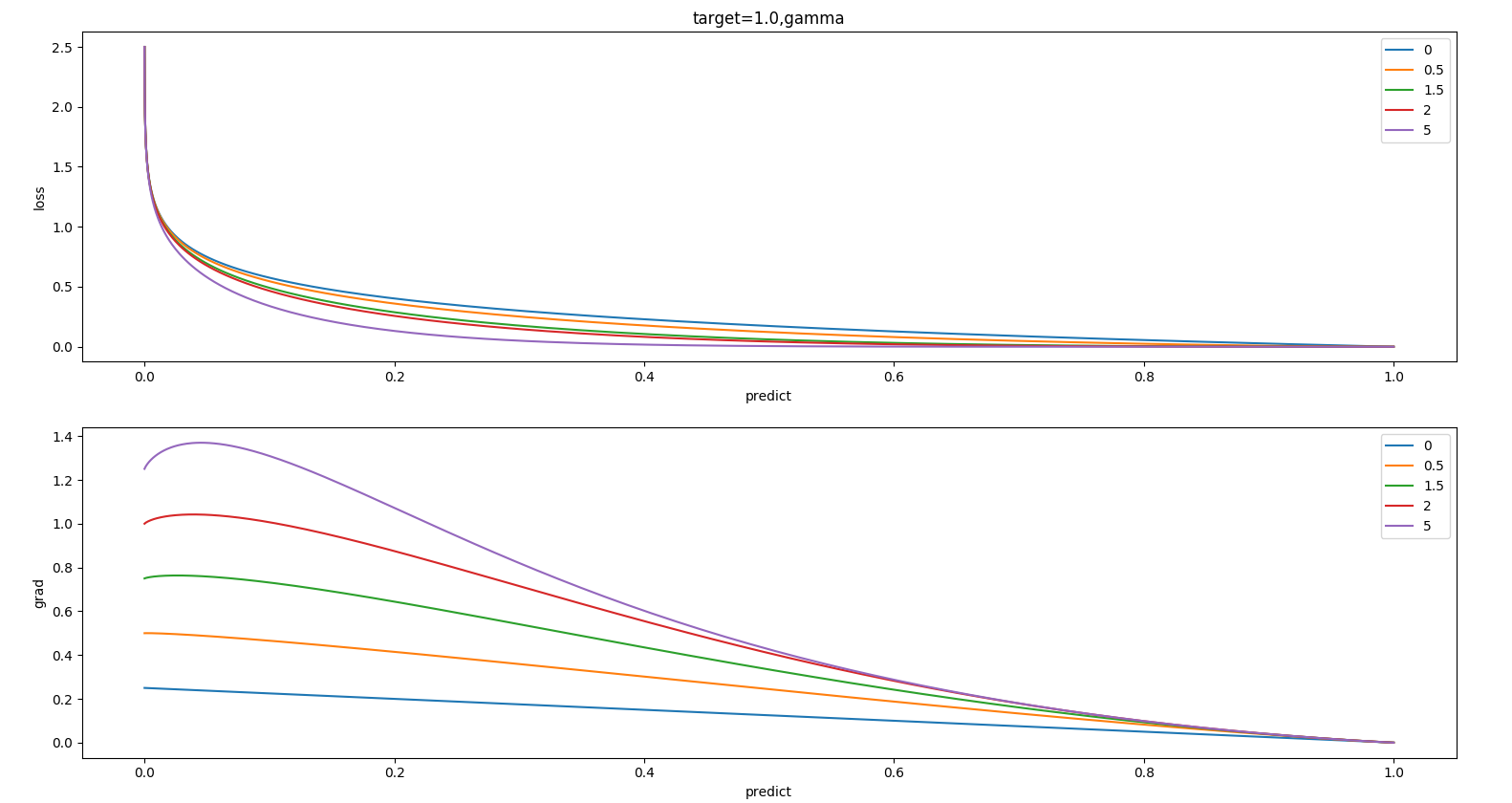

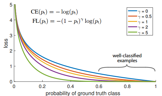

2.5 focal Loss分析
focal loss公式非常简单,但是背后的思想很牛。核心就是beta参数。
FL本质上解决的是将大量易学习样本的loss权重降低,但是不丢弃样本,突出难学习样本的loss权重,但是因为大部分易学习样本都是负样本,所以还有一个附加功能即解决了正负样本不平衡问题。
其根据交叉熵改进而来,本质是dynamically scaled cross entropy loss,直接按照loss decay掉那些easy example的权重,这样使训练更加bias到更有意义的样本中去,说通俗点就是一个解决分类问题中类别不平衡、分类难度差异的一个 loss。
注意上面的公式表示label必须是one-hot形式。只看图示就很好理解了,对于任何一个类别的样本,本质上是希望学习的概率为1,当预测输出接近1时候,该样本loss权重是很低的,当预测的结果越接近0,该样本loss权重就越高。而且相比于原始的CE,这种差距会进一步拉开。由于大量样本都是属于well-classified examples,故这部分样本的loss全部都需要往下拉。
完整的focal loss为:
有两个参数:alpha和beta。核心就是beta,为了研究这两个参数的作用,我在mmdetection-mini中嵌入了loss分析工具,具体见框架说明文档。
代码跑完会出现:
先看alpha,随着alpha增加,整个梯度会变大,也就是alpha属于正负样本的加权参数,值越大,正样本的权重越大。再看beta,其有focal效应,可以控制难易样本权重,值越大,对分类错误样本梯度越大(难样本权重大),focal效应越大,这个参数非常关键。
后面会有问题专门对这些工具进行文章详细说明。主要包括实现原理、使用方法和扩展方式。

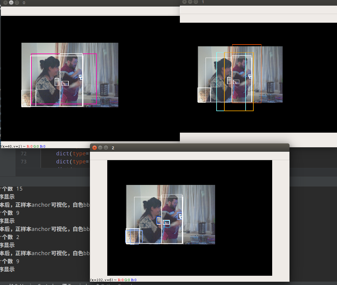

而mmdetection-mini实现的策略属于原版yolov3+faster rcnn中的max_iou_assigner策略。简单来说就是主要采用了max_iou_assigner策略,但是有一个额外的gtbbox中心必须网格中心的限制。其余地方就没有区别了。
大家可以看我的代码注释,核心就是多了一个字段box_responsible_flags,用于判断哪些位置是有gt bbox中心落在的位置,所有的max_iou_assigner策略都需要同时满足box_responsible_flags属性。这种设置的好处是正样本会更多,缺点嘛?暂时不知道。
还有一个细节需要注意:在是否需要对齐anchor和gt bbox上面,本文实现不一样,其采用了max iou assigner类似的原则,其anchor是有坐标xy信息,故其没有将anchor和gt bbox中心对齐后再进行iou的操作,而是直接计算含有xy坐标的anchor和gt bbox的iou。虽然没有对齐,但是由于每个位置的3个anchor中心点是相同的,计算iou的时候是公平的,故可能这两种算法得到的结果没有啥区别。
同样,我们可以通过开启debug模式来直观理解其分配策略:
通过这个图可以明显看出其设计思想:
  • 对gt bbox没有限制只能在某个层预测
  • 对anchor没有限制,可以多个anchor预测同一个物体
  • 从0-2是从小特征图(检测大物体)到大特征图(检测小物体)顺序显示
