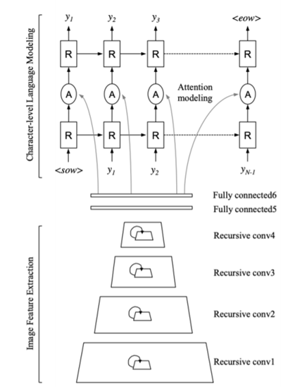

1.基于RNN的语言建模
比较经典的一个工作是发表在2016年CVPR的一篇基于RNN的一个语言模型的文章。首先通过CNN的视觉特征提取,对每个时间步引入注意力的操作,使得每个时间步关注一个区域的视觉信息。通过参考之前时间步的信息实现语言建模,从而预测当前时间步的字符。它的优势就是省去了N-Gram语言建模的复杂方式。

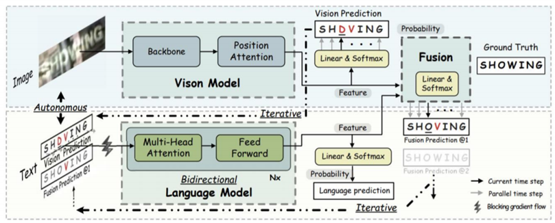

2.基于Transformer的语言模型
通过双向的语言模型建模,捕获更加鲁棒的语言信息。同时引用了迭代语言矫正的操作,进一步提升识别结果。

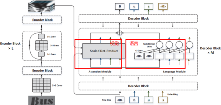

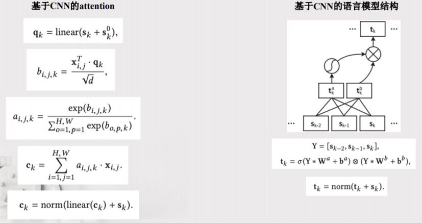

前面介绍了语言模型是怎么做的,接下来就是算法具体的实现。首先了解一下该模型。
该模型摒弃了RNN结构,仅仅使用CNN来完成。在解码器中同时考虑了视觉信息和语言信息。
编解码器的具体结构如下:

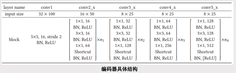

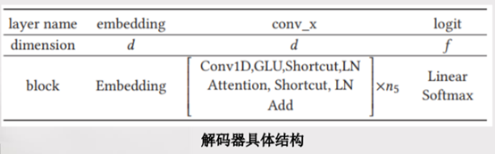

通过5种结构的编码,得到Encorder信息,然后再输入解码器,也是Decorder这里面进行解码。如下图,通过语言解码和视觉解码,最后通过线性层来进行预测。
两种算法的具体实现如下:
总结一下,该算法的创新点如下:
  1. 摒弃了RNN,整个模型仅使用CNN搭建而成。
  2. 在解码器中同时考虑视觉信息和语言信息,通过对视觉和语言模型都加入监督实现视觉和语言的联合学习。
下图可以看出两个方法之间的对比

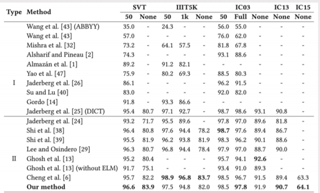

实验结果
最终实验结果在STV上只用了一个合成数据集就取得了83.9的识别结果。

2.Encoder部分:conv-ensemble-str/model/encoder_resnet.py
首先它包括了很多个resnet blocks,它通过对特征进行卷积操作,多个叠加提升它侧身表达能力,这里用的是resnet_V2的结构。代码如下:

4.Decoder部分,卷积语言模型:conv-ensemble-str/model/decoder_conv.py
此部分为Decoder的语言模型和attention模型的具体操作

5.基于CNN的Language模块:conv-ensemble-str/model/decoder_conv.py
这是一维的卷积操作,具体实现是通过GLU进行语言的建模。
language_layer = self.conv1d_weightnorm(
 inputs=language_layer,
 out_dim=nout * 2,
 kernel_size=kernal_width,
 padding="VALID",
 output_collection=output_collection)
# to avoid using future information
language_layer = language_layer[:, 0:-kernal_width + 1, :]
# add GLU
language_layer = self.gated_linear_units(language_layer, output_collection)
6.Attention模块:conv-ensemble-str/model/decoder_conv.py
def attention_score(self, dec_rep, encoder_output):
 N, H, W, C = encoder_output.get_shape().as_list()
 N = N or tf.shape(dec_rep)[0]
 M = dec_rep.get_shape().as_list()[1] or tf.shape(dec_rep)[1]
 encoder_reshape = tf.reshape(encoder_output, [N, H * W, C])
 # N*(H*W)*C # N*M*C ** N*(H*W)*C --> N*M*(H*W)
 att_score = tf.matmul(dec_rep, encoder_reshape, transpose_b=True) * tf.sqrt(1.0 / C)
 att_score = tf.nn.softmax(att_score)
 # N*M*(H*W) # N*M*(H*W) ** N*(H*W)*C --> N*M*C
 att_out = tf.matmul(att_score, encoder_reshape)
 att_score = tf.reshape(att_score, [N, M, H, W])
 return att_out, att_score
