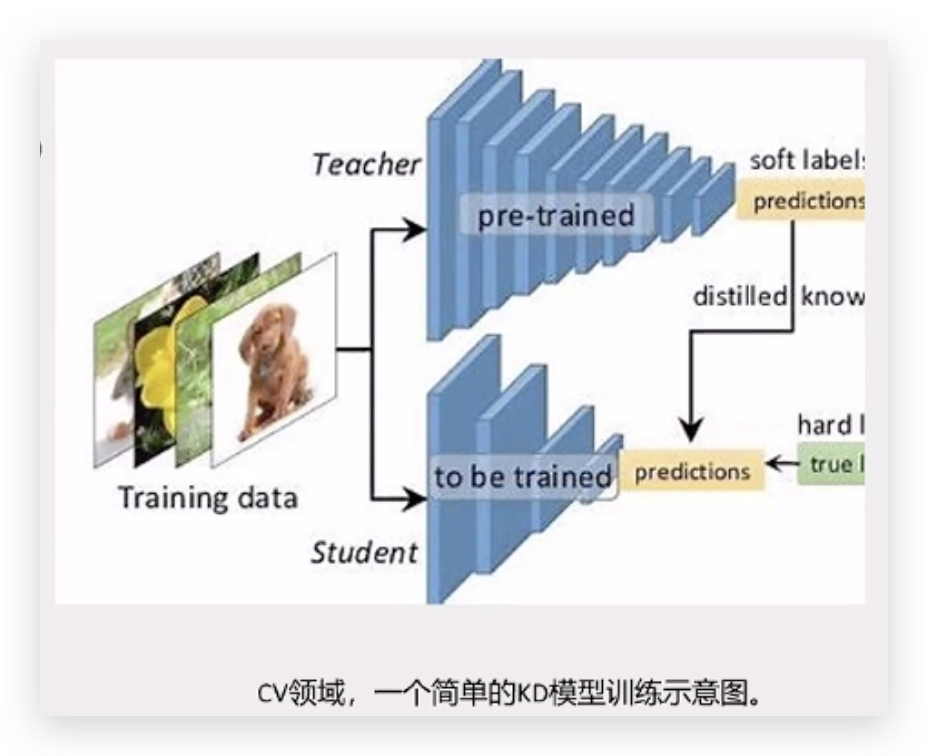

2.1 知识蒸馏( knowledge distillation )简介
知识蒸馏是一种模型压缩方法,是一种基于“教师-学生网络思想”的训练方法,由于其简单,有效,在工业界被广泛应用。

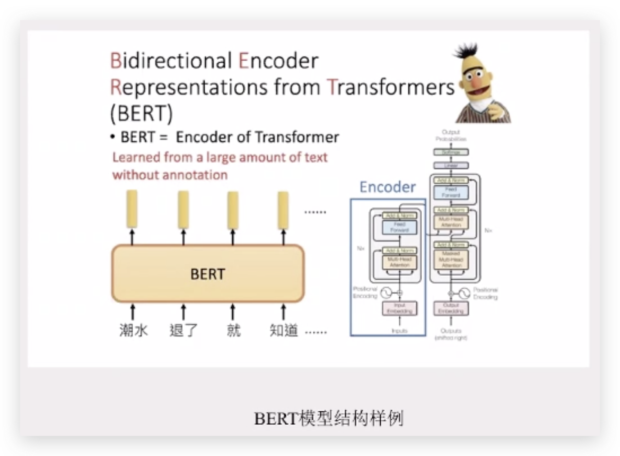

2.2 BERT简介
BERT是201 8年10月由Google AI研究院提出的一-种预训练模型。BERT的全称是Bidirectional Encoder Representationfrom Transformers。BERT在机器阅读理解顶级水平测试SQuAD1.1中表现出惊人的成绩。
• 网络结构: 12-layer, 768-hidden, 12-heads
• 参数数量:110M
• 模型大小: 365MB

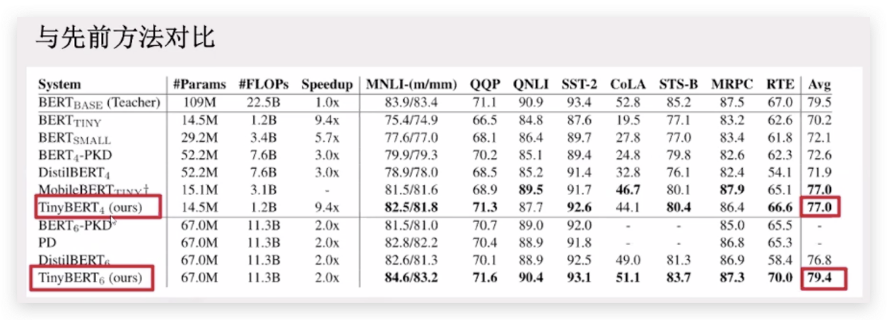

• 实验表明, TinyBERT4在GLUE任务的基础上,能达到96.8%以上的性能,更少的参数( 13.3%)和更少的推理时间(10.6%) , 在BERT蒸馏上明显优于其他最先进的4层基线;
• 实验表明,6层TinyBERT6可以实现在GLUE.上和老师BERT base-样的性能。

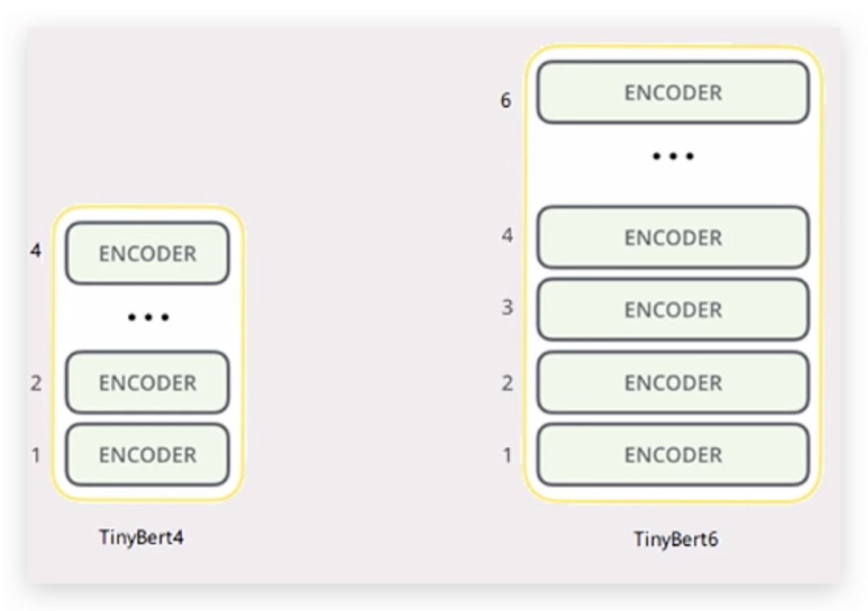

TinyBert4模型与BERT-base的结构一致。最大的区别是Encoder数量上有所减小。从12变为4。

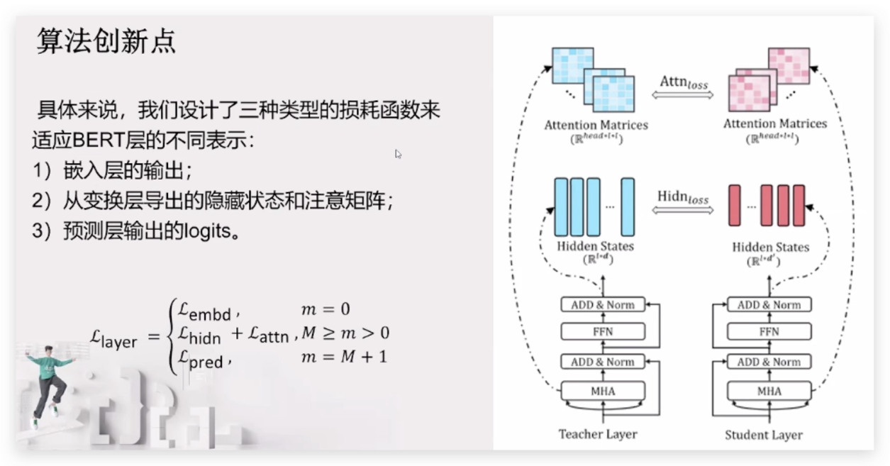

具体来说,我们设计了三种类型的损耗函数来适应BERT层的不同表示:
• 嵌入层的输出;
• 从变换层导出的隐藏状态和注意矩阵;
• 预测层输出的logits.

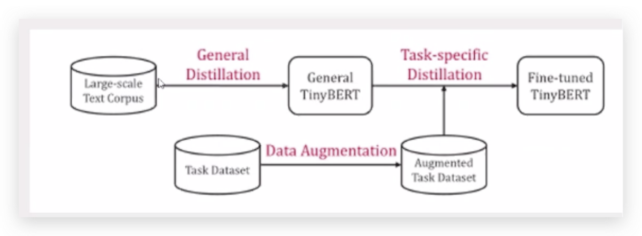

• 提出了一个新的两阶段学习框架,包括一般的提炼和任务特定的提炼,如图所示。在一般蒸馏阶段,未经微调的原始BERT作为教师模型。
• 在特定任务的提取阶段,我们首先对数据进行增强,然后以微调后的BERT作为教师模型对扩充后的数据集进行提取。
• 这两个阶段对于提高TinyBERT的性能和泛化能力至关重要。
3.3 实验结果
通过实验数据克制TinyBert4模型相较于其他模型,效率和准确性都是最好的。

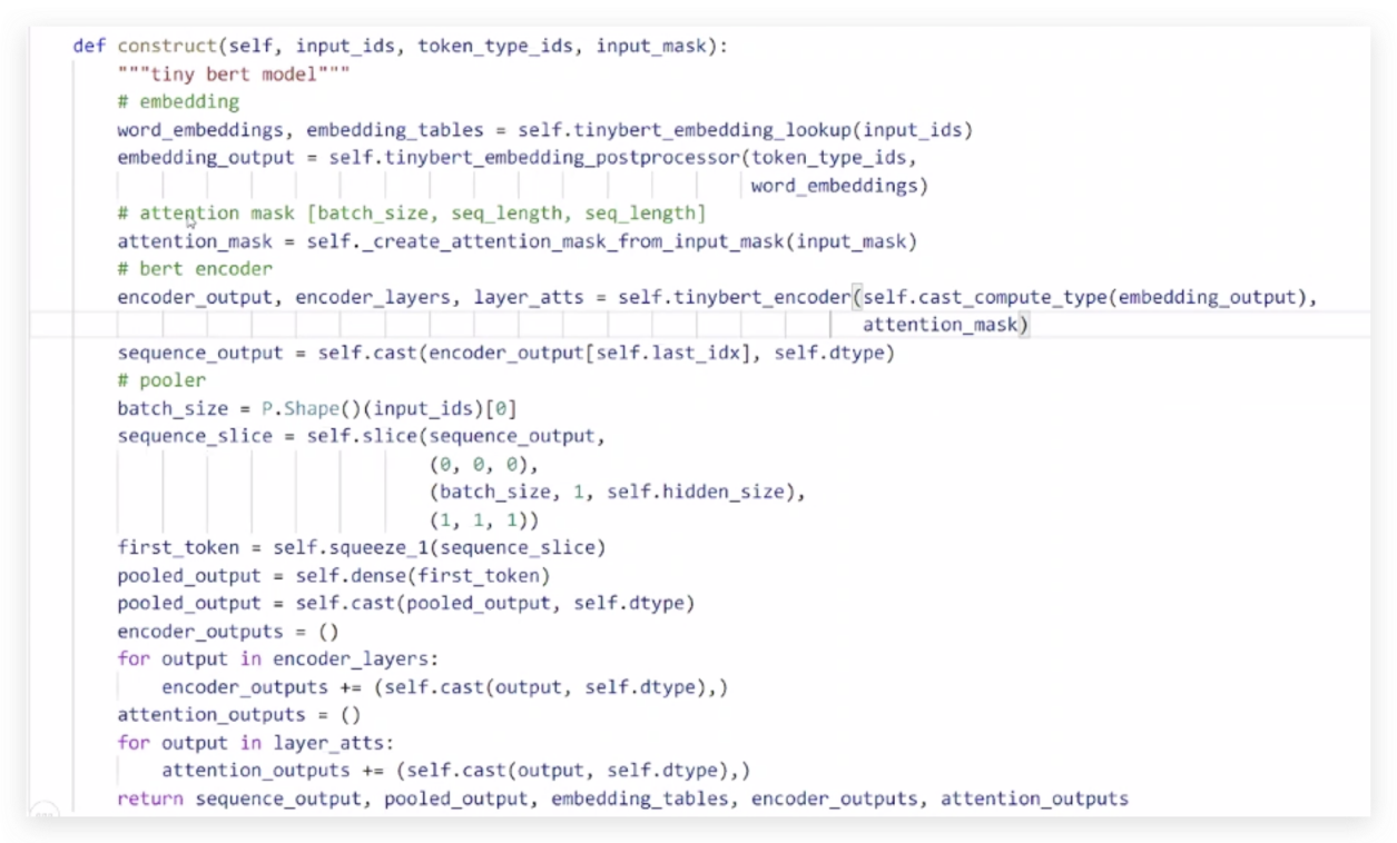

4.3.1 TinyBert4
首先对输入数据进行embedding,之后进行encoder,将处理完成输出进行类型转化后进行输出。

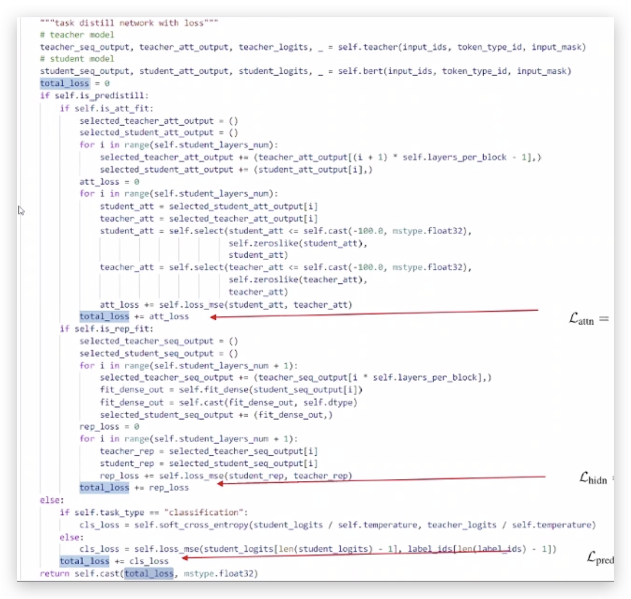

4.3.2 TinyBert的Loss计算
蒸笼算法与三个核心loss组成,分别是attn/hidn/pred组成,通过反响更新参数来进行实现。

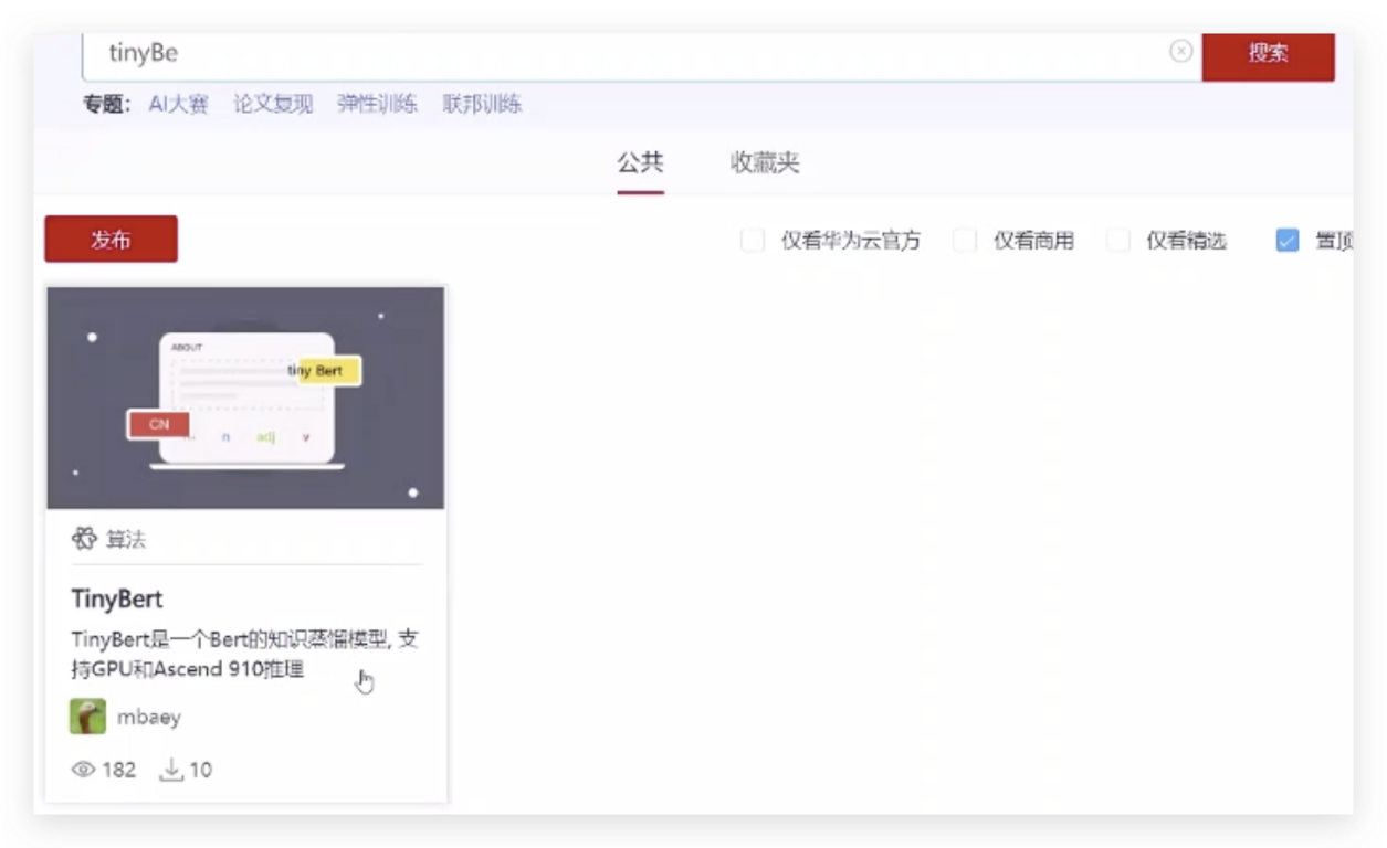

5.1 获取模型

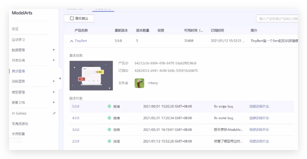

从AI Gallery搜索TinyBert蒸馏模型,对该模型进行订阅,
5.2 在ModelArts中实践
• 创建训练作业
在ModelArts算法管理中找到算法进行创建训练作业
• 设置选择数据源和模型输出存放位置。
• 提交任务,等待训练任务完成。

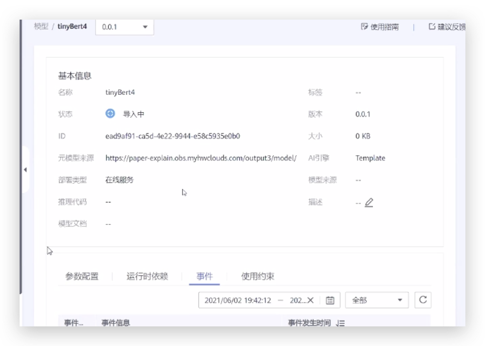

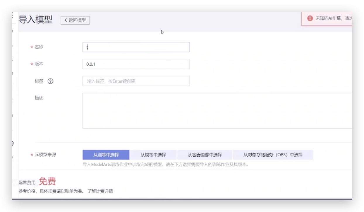

• 将模型进行在线部署,首先导入模型,从模版导入模型
点击完成模型创建,点击在线部署模型。模型部署完成后,您可添加图片进行测试。
在“部署上线”界面,选择状态为“运行中”的服务版本,通过postman进行接口调用测试。
