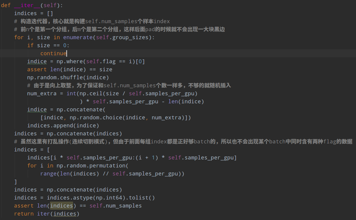

4. GroupSampler用途和缺点
分组采样的作用是将长宽比大于1和小于1的图片分成两组,在组成batch的时候将同一组的图片组成batch返回,好处是后面的pad操作不会引入比较多的黑边(由于其datalayer的输出是不定shape的图片,所以需要pad)。
分组采样需要dataset里面有每个样本的flag标志。但是其实有个小问题:flag是在图片读取的时候确定的,但是如果中间的数据增强比较剧烈,导致长宽比变化了,那么可能flag表示是错误的,但是框架没有处理,也就是默认不会出现这种情况,属于一个坑。目前的mmdetection采用的数据增强很少,不会出现这种情况,但是如果我自己想试试其他模型,并且引入了比较强的数据增强的话,虽然这个类不会报错,但是用途也很少了。
正确做法应该是对于长宽比改变的数据增强操作,其对应图片的flag也要跟着改变。这个问题或许mmdetection后面会解决。
