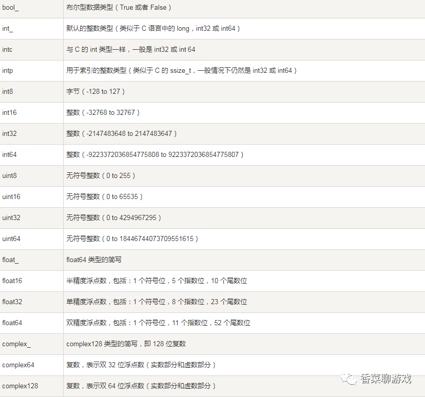

2.1 数据类型
用过C语言的基本上都知道是哪几个类型,毕竟python是c 实现的
总结一下:u 表示无符号,有符号则没有,中间表示类型类型,最后一个是表示的字节数

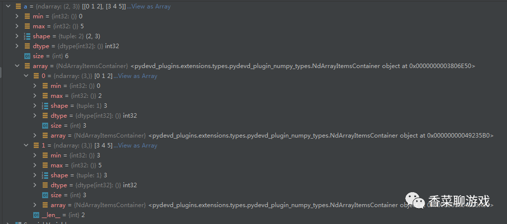

2.2 最重要的对象Ndarray 对象
Ndarray 可以理解为Java里面List 的实现,封装了更好的接口和api。
调试看下结构

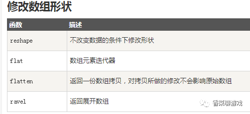

3.Numpy 数组操作
修改数组形状
