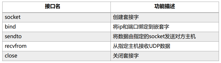

socket.h接口简介:
这个socket.h中包含声明UDP协议相关接口函数。
socket API分析
本案例主要使用了以下几个API完socket编程实验

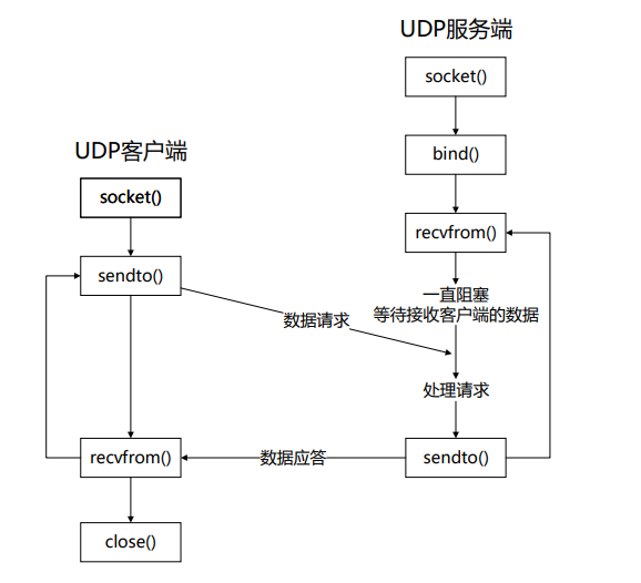

完成Wifi热点的连接需要以下几步
UDP服务端创建流程介绍

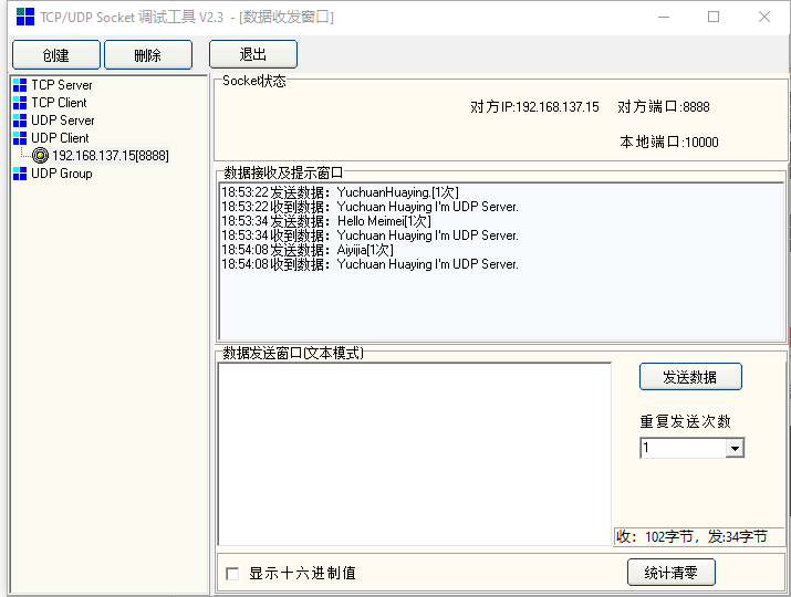

yuchuan@yuchuan:~/MasterData/SharedData/MasterHarmonyOSCode/HarmonyOSCode/applications/sample/BearPi/BearPi-HM_Nano/sample/D3_YuchuanUDPServer$
yuchuanUDPServer.c

运行结果
示例代码编译烧录代码后,按下开发板的RESET按键,通过串口助手查看日志,会打印模块的本地IP,如本例程中的 192.168.43.130 ,并开始准备获取客户端的请求链接

使用 Socket tool 创建客户端用于测试。
创建TCP_Clien
在创建客户端后点击“连接”,在数据发送窗口输入要发送的数据,点击发送后服务端会回复固定消息,且开发板收到消息后会通过日志打印出来。
Recv : YuchuanHuaying..
Recv : Hello Meimei.
Recv : Aiyijia.
