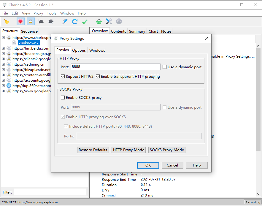

首先,我们运行Charles软件,选择Proxy-Proxy Settrings。在弹出的对话框之中设置如下信息:
步骤1

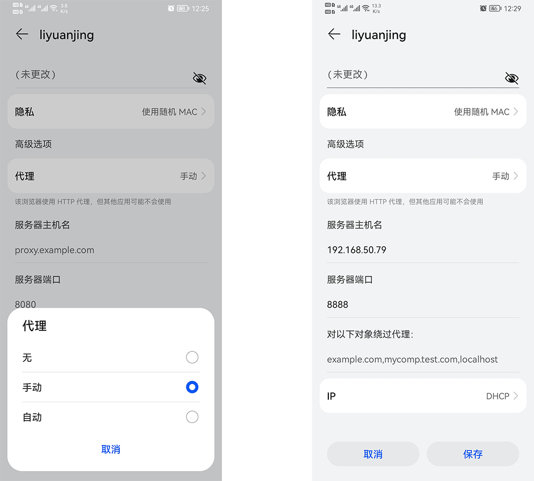

接着,我们需要进入手机的WIFI中,设置连接的代理服务器。你需要查看的电脑安装Charles软件的局域网IP,同时设置成刚才的8888接口。
步骤2

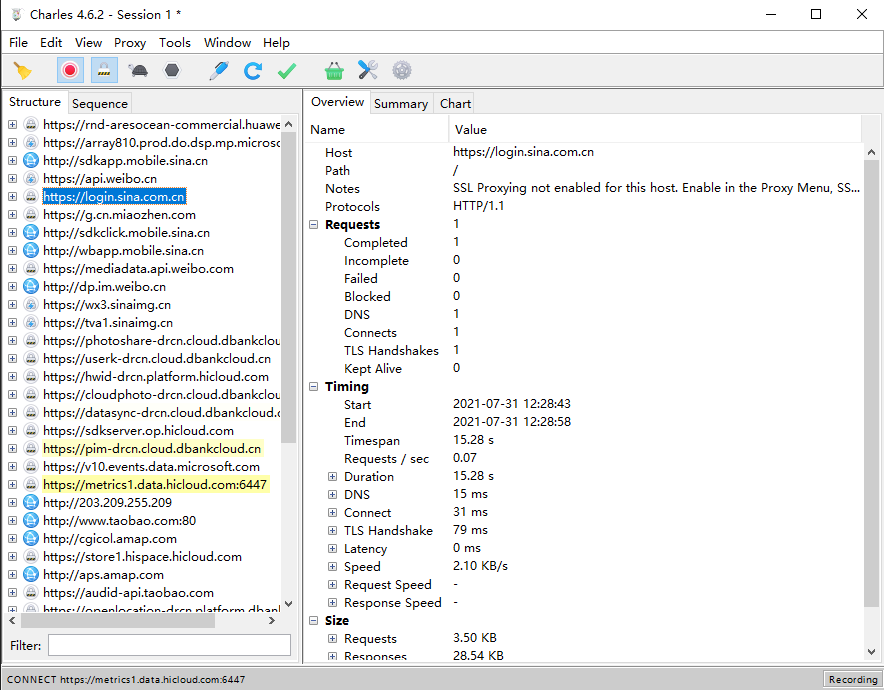

当这些步骤完成之后,你的手机打开任何一个进行网络交互的App都能捕获其网络请求,比如博主这里打开的微博,效果如下:
步骤3

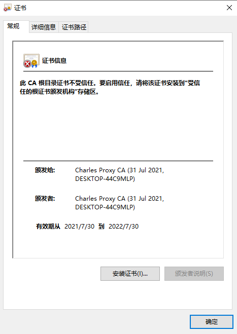

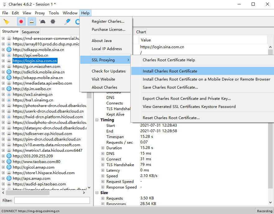

在PC端安装的步骤:Charles软件-Help-SSL Proxying-Install Charles Root Certificate,效果图如下所示:
步骤1
步骤2

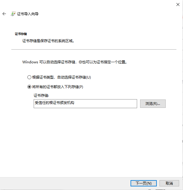

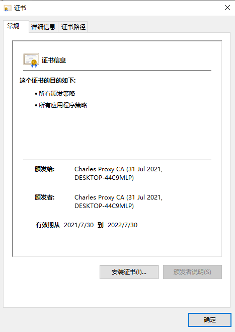

接着,点击安装证书,然后点击选择本地计算机,最后选择首信任的设备即可完成安装,具体步骤如下:
步骤3
步骤4
到这里,我们电脑端的证书就已经安装完成。

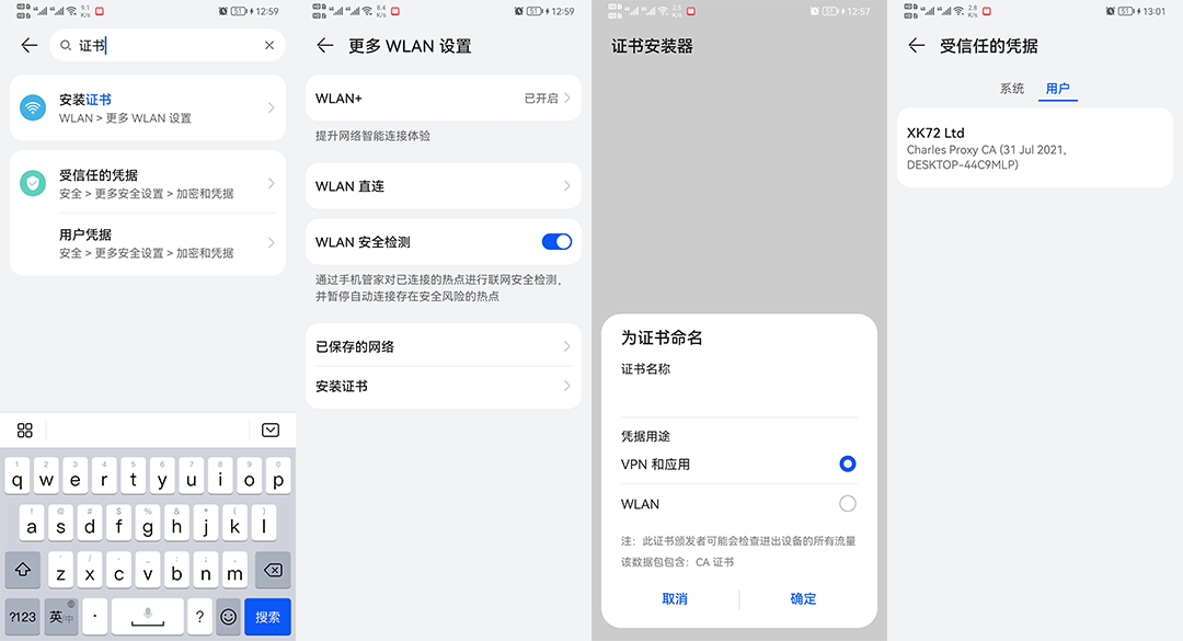

安装Android手机证书
接着,我们需要安装Android手机证书,具体步骤如下:

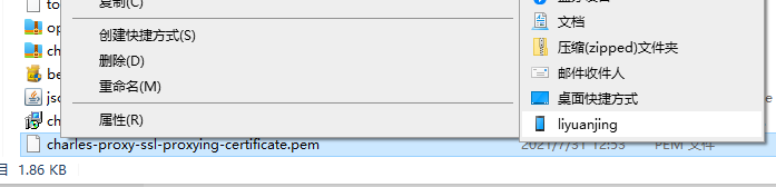

首先,在浏览器中输入http://chls.pro/ssl,或默认下载手机证书,你选择下载位置,然后导入到手机即可。
步骤1
接着,我们在Android的设置中搜索证书,然后点击安装证书,在文件夹中找到对应的证书进行安装即可。
步骤2

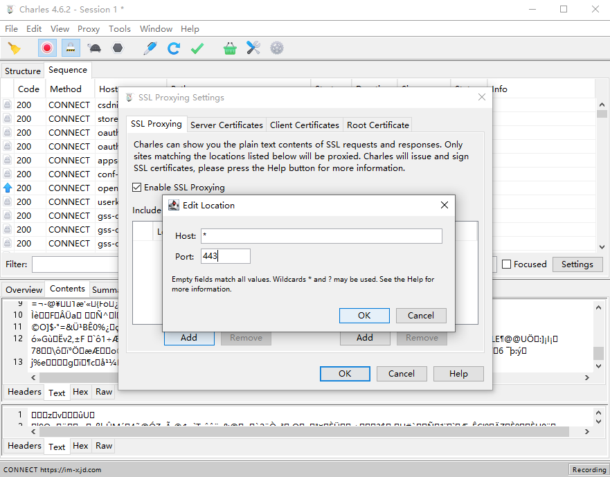

到这里,我们就可以获取到真实的信息了,再也不是unknown。但是,并不是到这里我们就可以获取真实的信息,因为现在显示的有可能是乱码。
我们需要前往Proxy – > SSL Proxying Aetting – > 在SSL Proxying 标签下勾选Enable SSL P roxying,然后Add 添加Location信息,如下所示:
步骤3

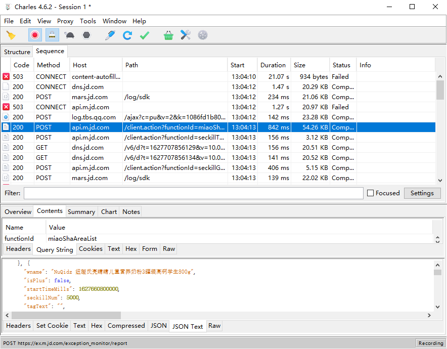

添加完成之后,我们进入京东的秒杀页面,可以得到如下信息数据,这里都是中文,也是json数据格式,如下所示:
步骤3
