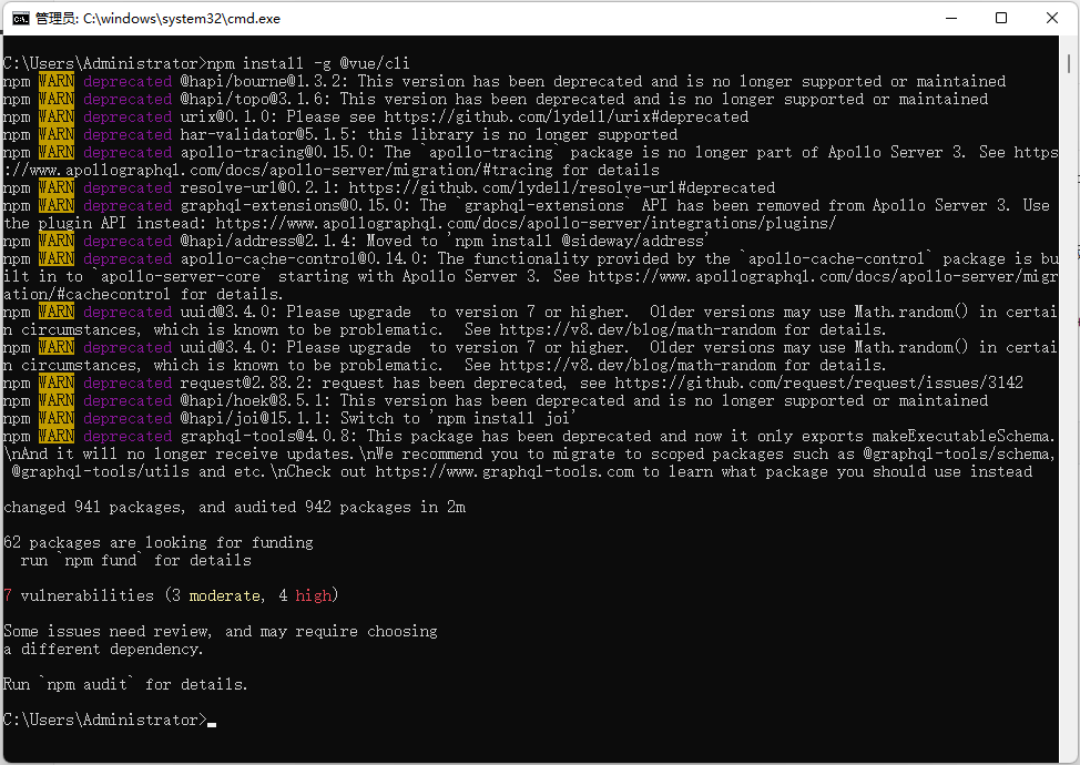

(1)安装vue-cli
npm install -g @vue/cli
在cmd中输入以上的命令,安装效果如图所示:
(2)查看vue-cli版本
如果想验证一下vue-cli命令行工具是否安装成功了,可以通过如下命令查看vue-cli的版本号来进行验证:
vue -V
如图所示,显示对应的vue-cli的版本号,说明vue-cli命令行工具安装成功了。

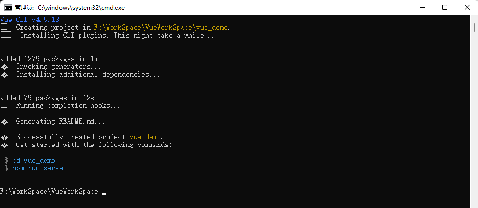

(1)选定好打算创建Vue.js应用项目的目录,进入该目录的命令行控制台,通过“vue create”命令创建指定的项目名称(createvue),具体命令如下:
vue create vue_demo

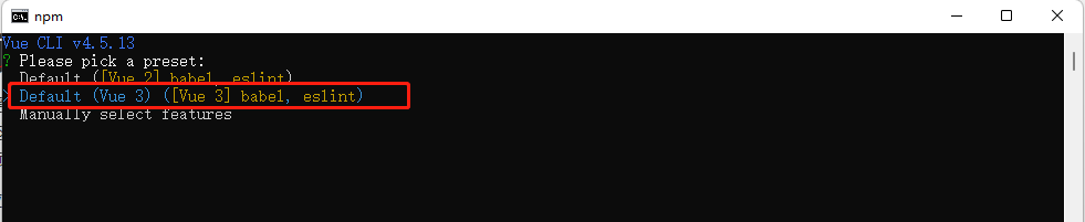

(2)在命令行控制台中执行上面的命令,效果如下图所示:

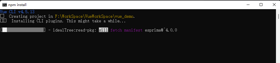

(3)通过键盘上下键,继续选择默认的“Default (Vue 3) ([Vue 3] babel, eslint)”项后确认回车,vue-cli命令行工具将会创建刚刚指定的vue_demo项目,并安装项目所需的相关插件,如下图所示:
(4)安装过程需要一段时间,此时需要耐心等待一会儿,等到安装过程全部完成后,命令行控制台会提示如图所示的信息:
命令行控制台中的提示信息告诉我们,进入项目目录后通过输入“npm run serve”命令就可以启动运行项目了。

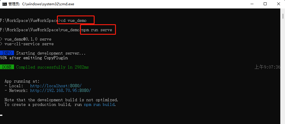

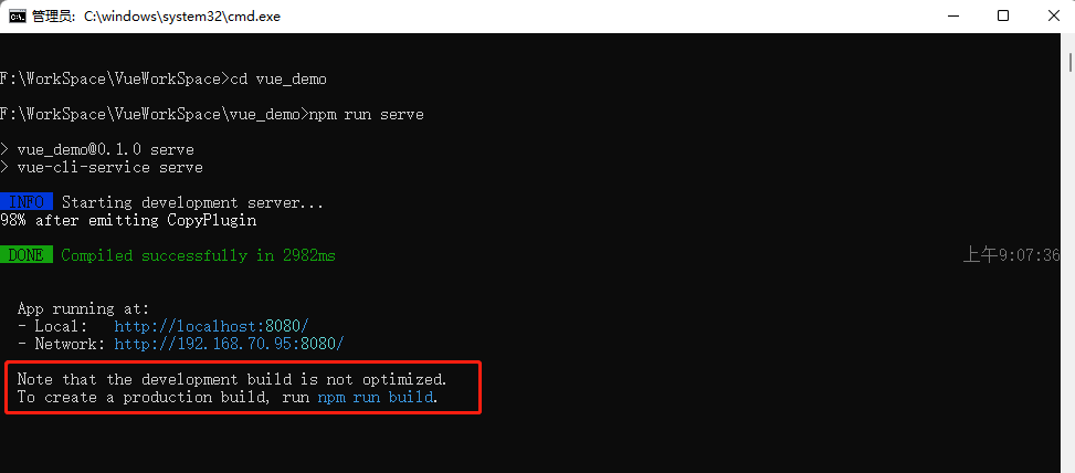

(5)接下来,我们就按照上面的提示信息测试一下,效果如下图所示:
cd vue_demo
npm run serve

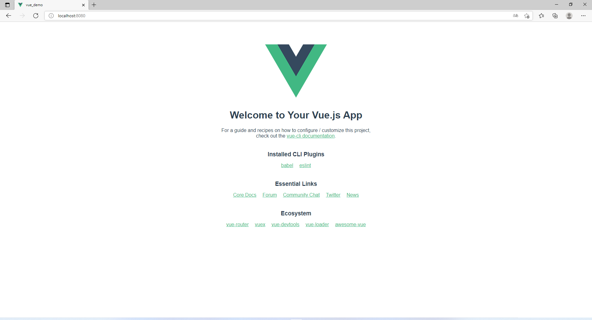

(6)上图命令行控制台中的提示信息告知我们,通过在浏览器中输入“http://localhost:8080/”地址就可以运行项目了,效果如下图所示:
浏览器中运行效果如上图,说明这个Vue.js项目创建成功了。现在,到这一步基本就完成了一个Vue.js项目的构建、测试和运行任务,设计人员就可以在这个Vue.js项目的骨架上按照自己项目的需求进行开发了。

(1)在项目开发完成后,还有很重要的一步就是项目的打包和发布,可以通过vue-cli命令行工具的npm run build命令对vue项目进行打包(运行vue项目时,最后也有对应的提示,如下图):

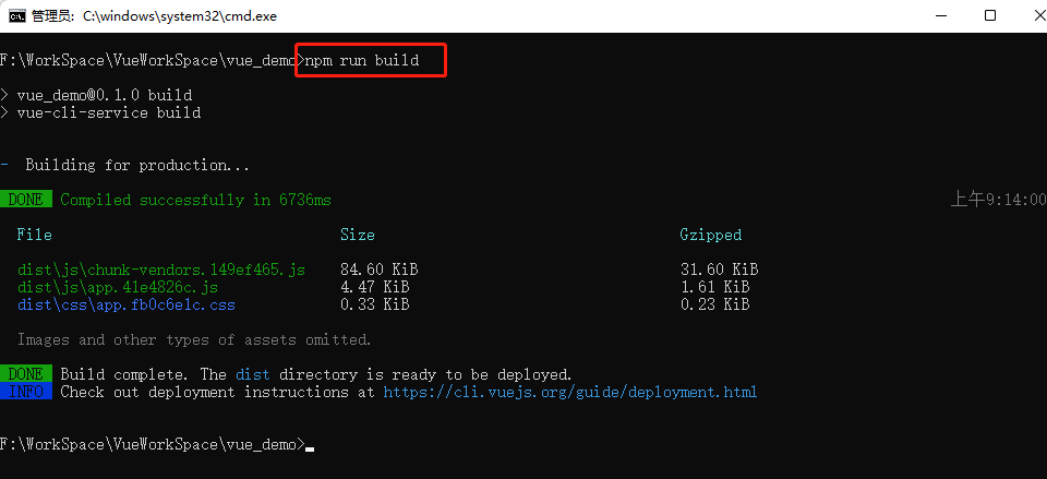

(2)根据命令行控制台中的提示信息,进入项目目录后通过输入“npm run build”命令就可以对项目执行打包发布操作,效果如下图所示:
npm run build

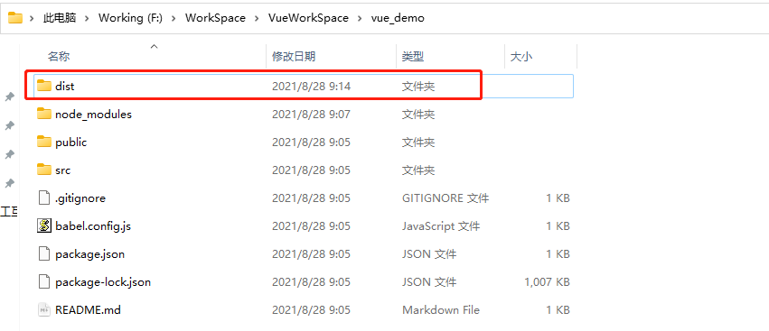

(3)打开项目路径,会发现路径下生成了一个dist文件夹,该文件夹就是打包后的项目内容,可以将该文件夹直接部署到Tomcat或者Nginx中进行使用。
至此使用vue脚手架搭建开发环境完成。
