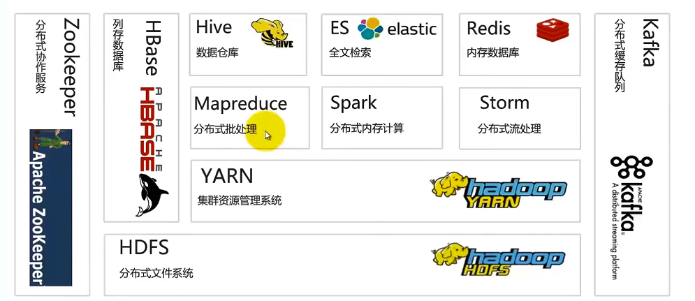

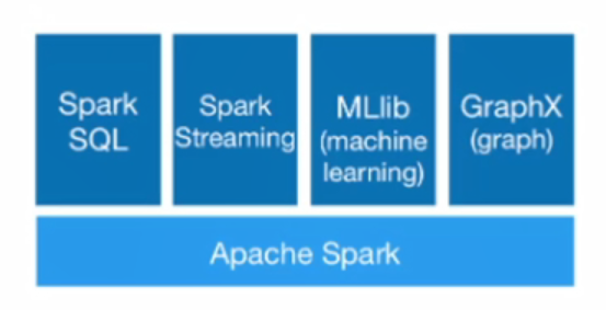

Spark - 基本组成和概念
① spark core: 实现了spark的基础功能(任务调度,内存管理。错误恢复,与存储系统交互等),以及对弹性api数据集的API定义。
② spark SQL: 是spark用来操作结构化数据的程序包,支持多种数据源hive,parquet,josn等。 Spark SQL 通常用于交互式查询,但这一领域同类产品太多,更多作为MapReduce的替代者,用于批量作业。
③ spark streaming: 对实时数据进行流式计算的组件,提供了用来操作数据流的API,并于spark core中的RDD API高度对应。 Spark Streaming 流式batch处理。主要同类产品为storm。
④ spark MUib: 提供常见的机器学习(ML)功能的程序库。 提供了机器学习相关的统计、分类、回归等领域的多种算法实现。其一致的 API 接口大大降低了用户的学习成本。
⑤ GraphX 是spark面向图像计算提供的框架和算法库, 支持分布式,Pregel 提供的 API 可以解决图计算中的常见问题。

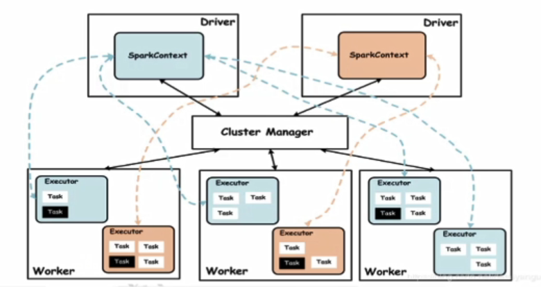

资源管理组件
Cluster Manager(集群资源管理器): 是指在集群上获取资源的外部服务,目前有以下几种。
Standalone : Spark原生的资源管理,由Master负责资源的管理。
Hadoop Yarn : 由YARN中的ResourceManager负责资源的管理。
Mesos : 由Mesos中的Mesos Master负责资源的管理。
应用程序

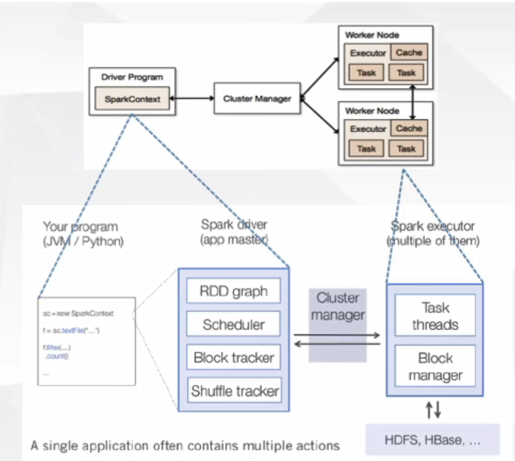

Application (应用程序)︰ 是指用户编写的Spark应用程序,包含驱动程序( Driver )和分布在集群中多个节点上运行的Executor代码,在执行过程中由一个或多个作业组成。
Driver(驱动程序) : Spark中的Driver即运行上述Application的main()函数并且创建SparkContext,其中创建SparkContext的目的是为了准备Spark应用程序的运行环境。
ClusterManager通信,进行资源的申请、任务的分配和监控等;当Executor部分运行完毕后,Driver负责将SparkContext关闭。通常用SparkContext代表Driver。
作业执行
Worker(工作节点)∶ 集群中任何可以运行Application代码的节点,类似于YARN中的NodeManager节点。在Standalone模式中指的就是通过Slave文件配置的Worker节点,在Spark on Yarn模式中指的就是NodeManager节点。
Master(总控进程): Spark Standalone运行模式下的主节点,负责管理和分配集群资源来运行SparkAppliation。
Executor(执行进程): Application运行在Worker节点上的一个进程,该进程负责运行Task,并负责将数据存在内存或者磁盘上,每个Application都有各自独立的一批Executor。在Spark on Yarn模式下,其进程名称为CoarseGrainedExecutorBackend,类似于Hadoop MapReduce中的YarnChild。
作业(Job ) : RDD中由行动操作所生成的一个或多个调度阶段。
调度阶段( Stage ): 每个作业会因为RDD之间的依赖关系拆分成多组任务集合,称为调度阶段,也叫做住务集。( TaskSet )。调度阶段的划分是由DAGScheduler来划分的调度阶段有Shuffle Map Stage和Result Stage两种。
任务(Task): 具体执行任务。 分发到Executor上的工作任务,是Spark实际执行应用的最小单元。
DAGScheduler : DAGScheduler是面向调度阶段的任务调度器,负责接收Spark应用提交的作业,根据RDD的依赖关系划分调度阶段,并提交调度阶段给
TaskScheduler。
TaskScheduler : TaskScheduler是面向任务的调度器,它接受DAGScheduler提交过来的调度阶段,然后以把任务分发到Work节点运行,由Worker节点的Executor来运行该任务。

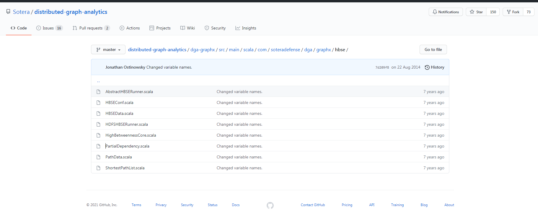

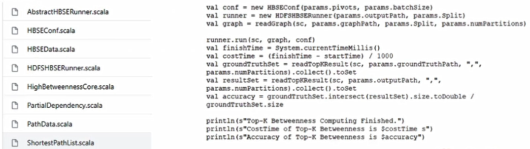

1、 开源Betweenness算法下载地址:
源码: https://github.com/Sotera/distributed-graph-analytics/tree/master/dga-graphx/src/main/scala/com/soteradefense/dga/graphx/hbse
2、 添加MainApp.scala主程序,执行betweenness算法,获取结果,计算精度和执行时间
3、 在鲲鹏服务器上编译打包hbse_2.11-0.1.jar

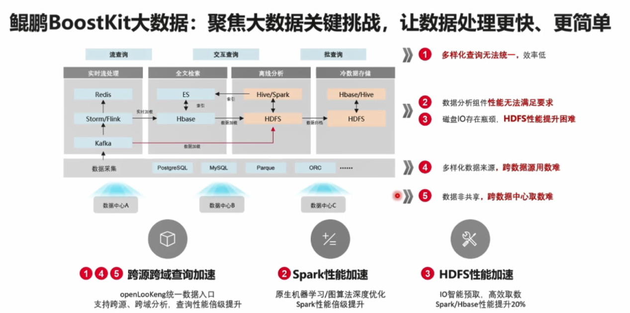

鲲鹏BoostKit大数据:积极建设开源软件生态
全面支持开源大数据
支持开源Apache大数据各场景组件
开源社区接纳ARM生态
Hadoop、Hive、Hbase、Spark和Flink、ElasticSearch、Kudu等核心组件的开源社区支持ARM
备注: Hadoop、ElasticSearch开源社区已经提供官方版本的ARM软件包
鲲鹏镜像仓: https://repo.huaweicloud.cn/kunpeng/

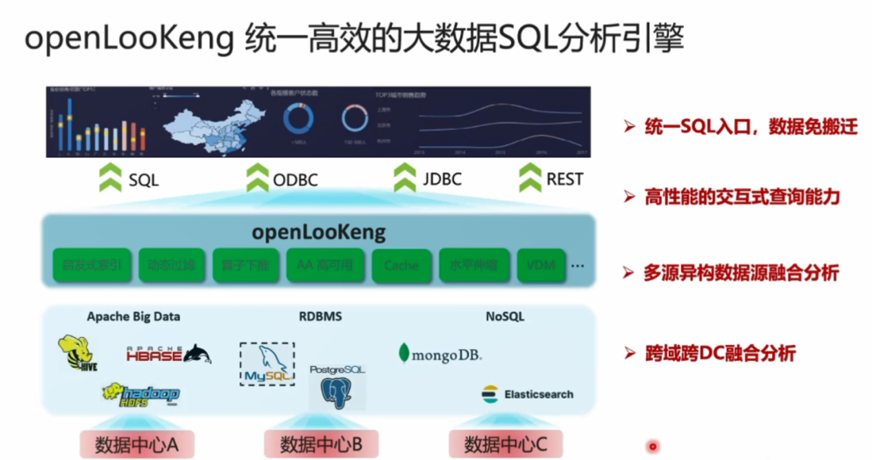

开源数据虚拟化引擎openLooKeng , openLooKeng致力于为大数据用户提供极简的数据分析体验,让用户像使用“数据库”一样使用“大数据”。
openLooKeng是一款开源的高性能数据虚拟化引擎。提供统一SQL接口,具备跨数据源/数据中心分析能力以及面向交互式、批、流等融合查询场景。同时增强了前置调度、跨源索引、动态过滤、跨源协同、水平拓展等能力。

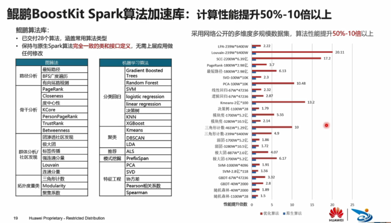

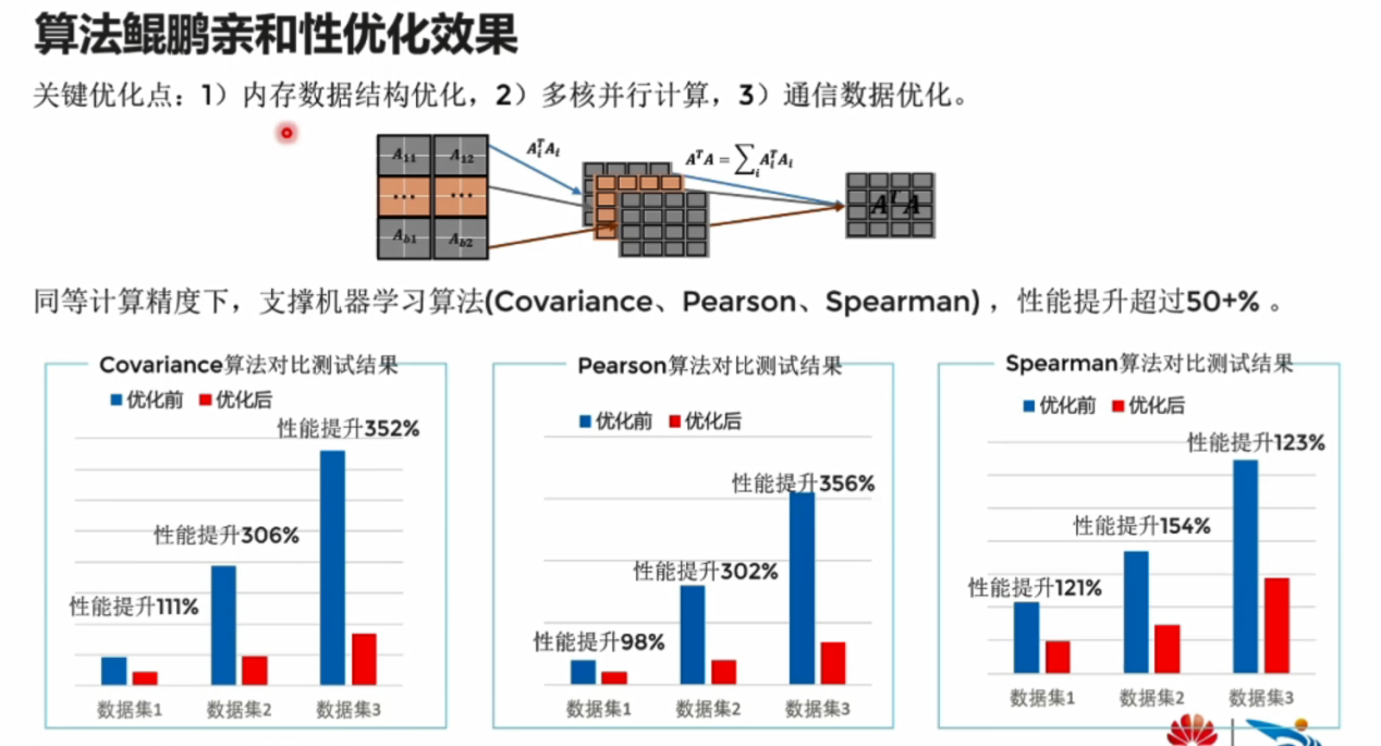

Spark组件提供原生的机器学习MLlib和图GraphX算法库,支持在分布式集群上运行。鲲鹏基于算法原理和芯片特征针对机器学习和图分析算法进行深入优化,实现相比原生算法性能提升50%。
机器学习&图分析算法加速库提供以下算法优化,后续版本会持续更新增加算法。
机器学习算法: 分类回归(随机森林、GBDT、SVM、逻辑回归、线性回归、决策树、PreFixSpan、KNN、XGBoost)算法、聚类(Kmeans、LDA、DBScan)算法、推荐(ALS)算法、特征工程(PCA、SVD、Pearson、Covariance、Spearman)算法
图分析算法: 群体分析(极大团、弱团、Louvain、标签传播、连接组件、CC)、拓扑度量(三角形计数、Cluster Coefficient)算法、路径分析(最短路径、循环检测、广度优先搜索)、骨干分析(PageRank、亲密度、Kcore、Degree、TrustRank、PersonPageRank、Betweenness)算法、相似分类算法(子图匹配)、图表示学习类算法(Node2Vec)

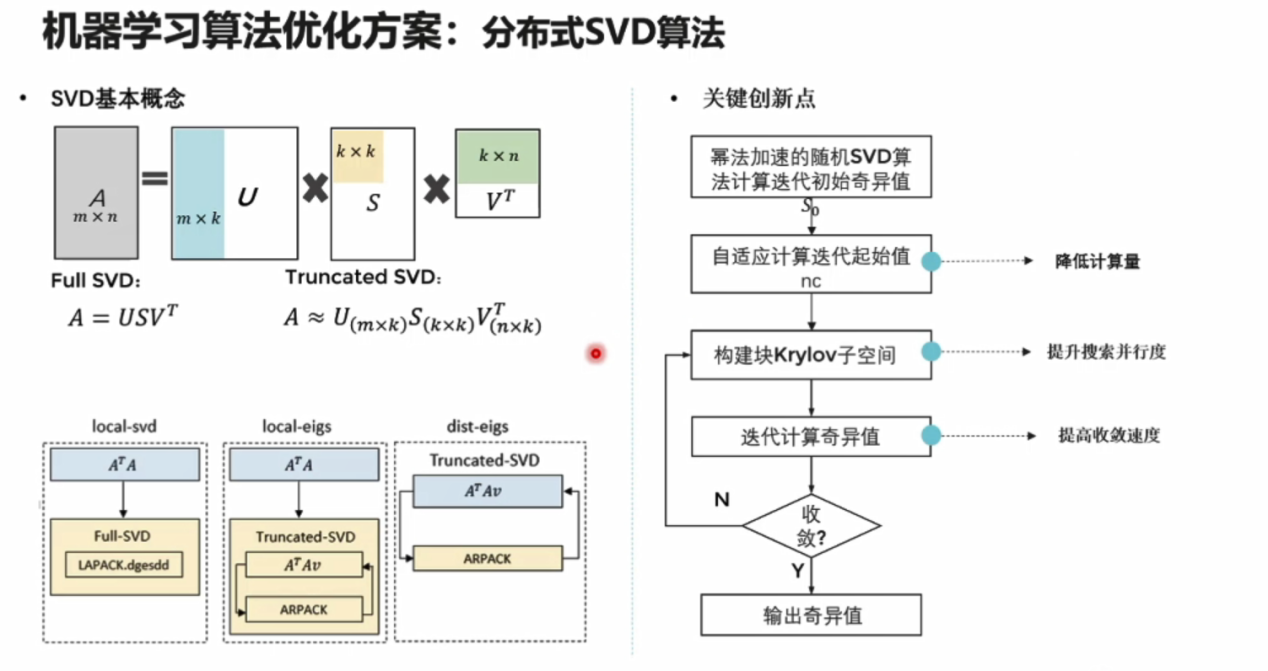

SVD的英文全称是Singular Value Decomposition,翻译过来是奇异值分解。这其实是一种线性代数算法,用来对矩阵进行拆分。拆分之后可以提取出关键信息,从而降低原数据的规模。因此广泛利用在各个领域当中,例如信号处理、金融领域、统计领域。在机器学习当中也有很多领域用到了这个算法,比如推荐系统、搜索引擎以及数据压缩等等。SVD算法不光可以用于降维算法中的特征分解,还可以用于推荐系统,以及自然语言处理等领域。是很多机器学习算法的基石。

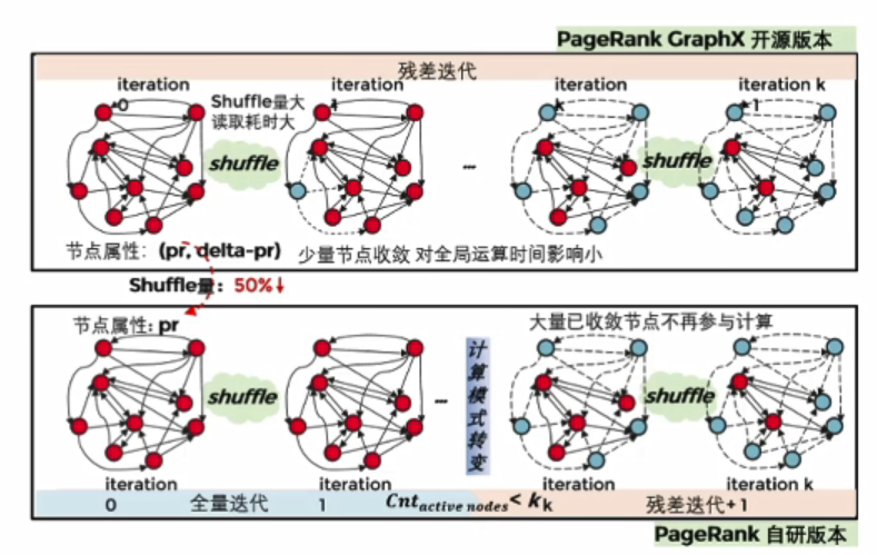

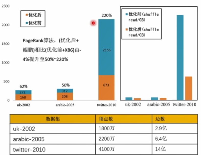

图分析算法优化方案:分布式PageRank算法
1. 内存占用优化:基于稀疏压缩的数据表示,使得算法的内存占用下降30%,有效解决大数据规模下的内存瓶颈问题
2. 收敛检测优化:简化收敛检测过程,使整体任务量减少5%-10%。
3. 全量迭代+残差迭代组合优化:有效降低前期数据膨胀带来的shuffle瓶颈,整体性能可提升 0.5X-2X 。
通过算法计算模式的自适应切换,整体shuffle量减少50%,性能较优化前平均提升50%+
